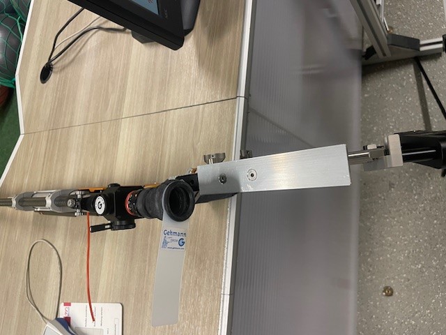

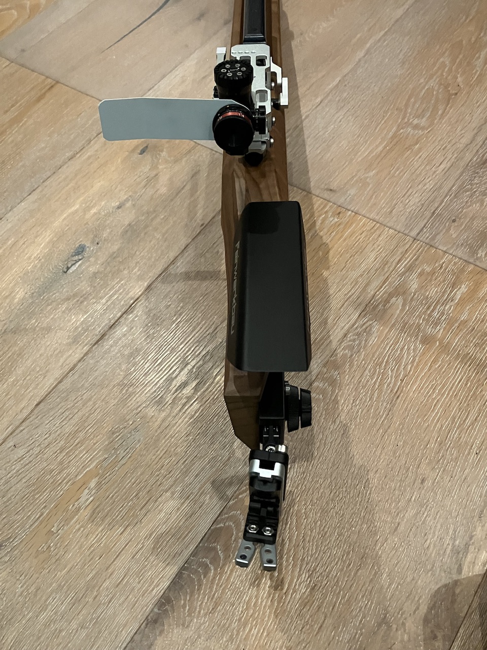

  • Hallo peter-rainer
    das Prinzip habe ich so recht noch nicht verstanden.
    Ich habe meine Visierung auch nach ganz links verbaut, damit ich näher am Kopf bin. Wenn ich nun aber den Hinterschaft nach rechts schränke, geht der dann nicht wieder vom Kopf weg?
    Ein Bild von dir würde mich mal interessieren.........
  • Die seitliche Auslagerung der Visierung reicht nicht immer. Besonders bei breiten Schultern. Dazu noch eine Auslagerung der Schaftkappe und dann passt es 👍
    Visierung nach links und Kappe nach rechts. (Bei Rechtsschützen)
