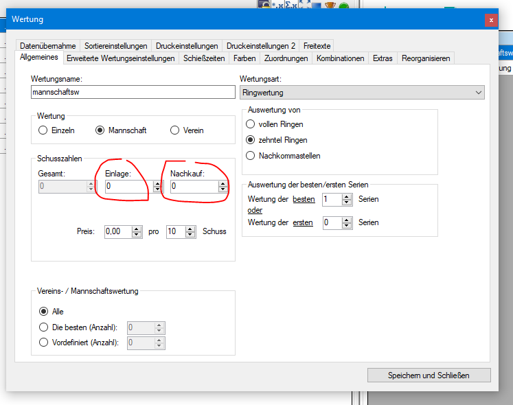

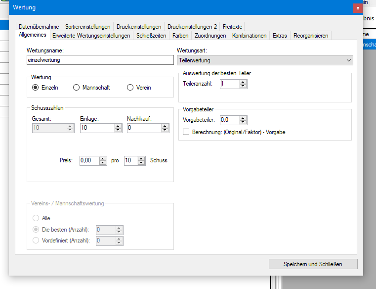

  • meine teststrategie: Einzelwertung ==>Dateiübernahme ==> Mannschaftswertung:
    also zuerst Einzelwertung anlegen:
    dann mannschaftswertung anlegen:
    (beachte 0 einlage und 0 nachkauf blenden die wertung aus)

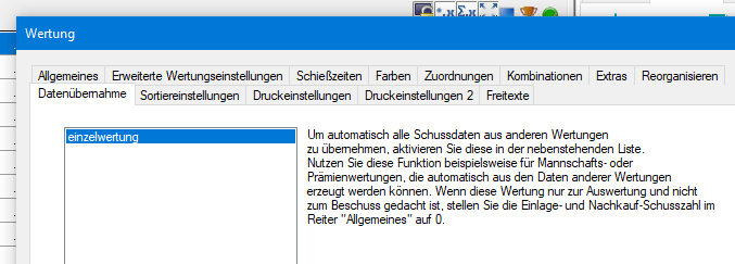

    jetzt noch die dateiübernahmequelle angeben:
    schon sollte das klappen
