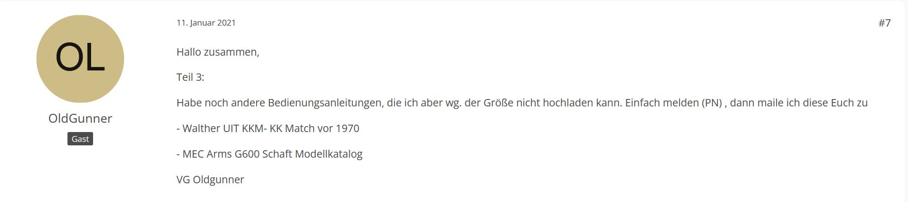

    Neue Frage: Hat sich jemand die Bedienungsanleitung "Walther UIT KKM- KK Match vor 1970", die Mitteilung vom 11.01.2021 vom Mitglied OldGunner, abgeholt...
    OldGunner
    January 10, 2021 at 5:52 PM
    ...und könnte sie mir zur Verfügung stellen?
    Besten Dank im Voraus
    Ciao Andreas
  • Hallo Alpe_Gamp bzw. Andreas,
    @OldGunner hat ja, wenn ich das richtig sehe, zwei Bedienungsanleitungen eingestellt, einmal die Ausführung vor 1965 und einmal die Ausführung nach 1975.
    https://meisterschuetzen.org/attachment/174…-match1963-pdf/
    https://meisterschuetzen.org/attachment/174…er-kkmatch-pdf/
    Was Dir fehlt dürfte die Ausführung zwischen 1965 und 1970 sein.
    @OldGunner hat sich leider aus diesem Forum abgemeldet, sonst würde ich vorschlagen, ihn mal per PM anzuschreiben.

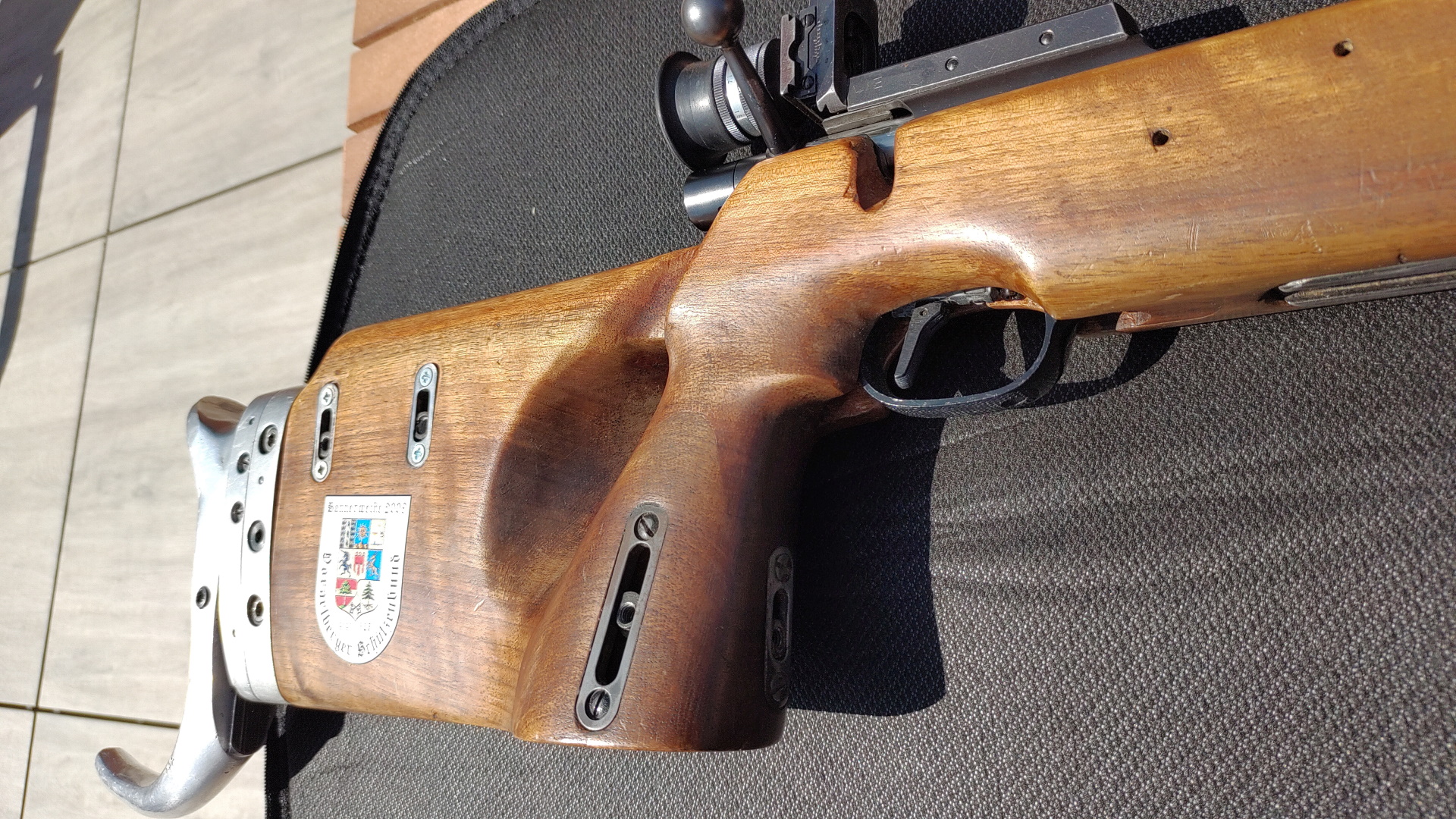

    ich bin auch im Besitz einer KK-Match allerdings aus 72 und zweihundert Modelle vor deinem gebaut. Der Abzug ist so wie bei mir und auch in der Bedienungsanleitung dargestellt. Allerdings hat mein Gewehr und auch die anderen einen kantigen Schaft mit der Möglichkeit der Schaftbackenerhöhung wie sie heute üblich ist. Die Zahl 67918 kann ich mir nicht erklären da bei meinem Gewehr auf der rechten Seite nichts eingeschlagen ist.

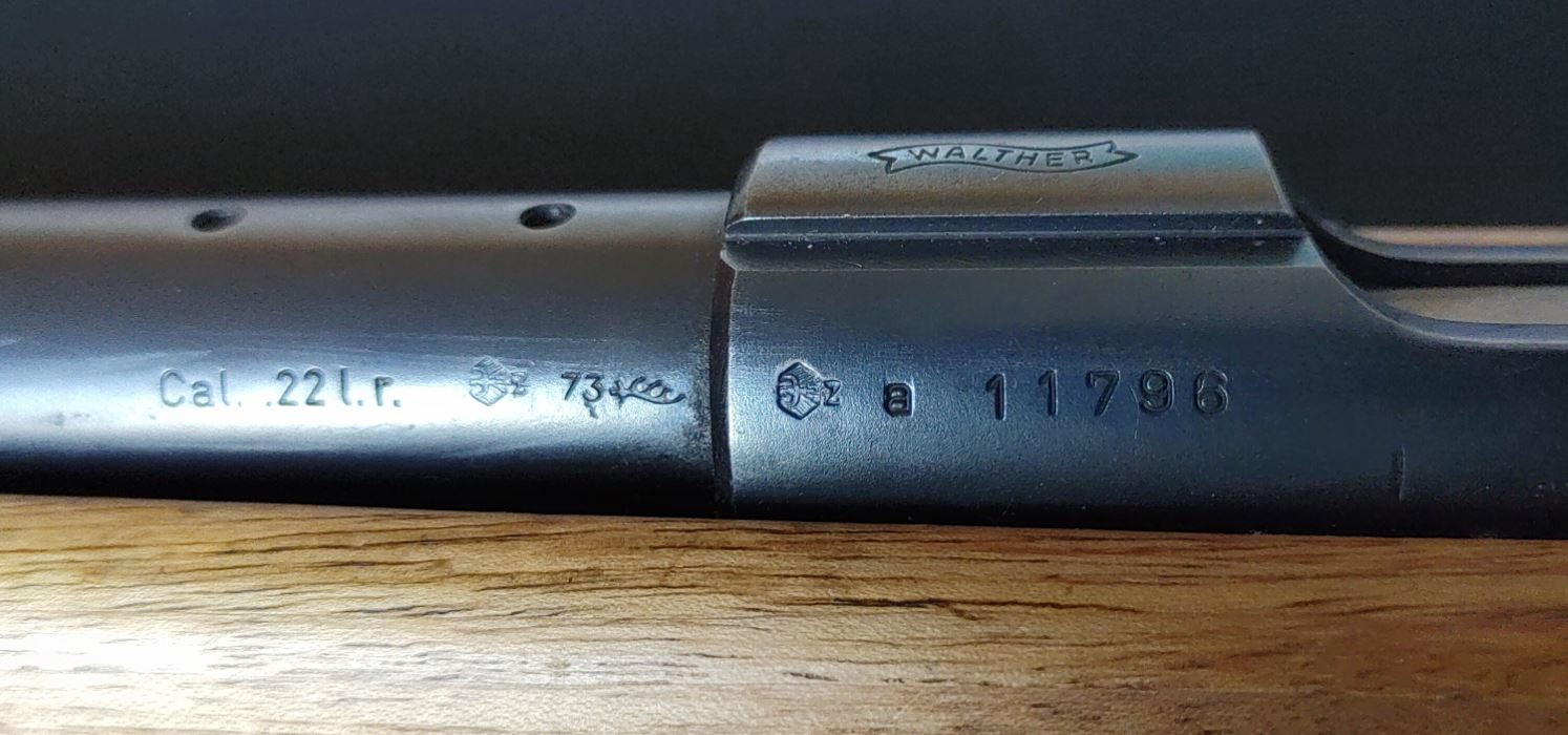

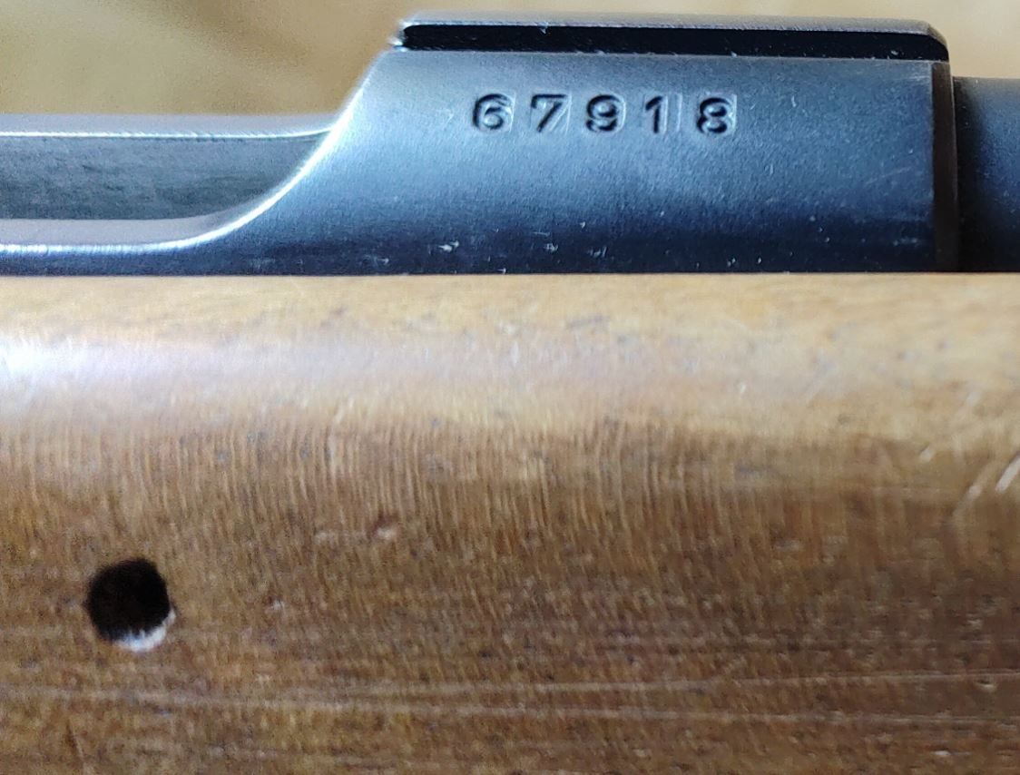

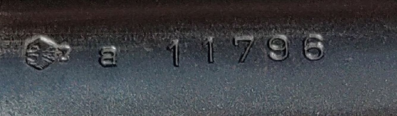

  • Eine kurze Anmerkung bzw. Frage sei mir noch erlaubt, zumal das mit den Nummern auf beiden Seiten des Systems ja auch eher ungewöhnlich ist.
    Wofür steht denn das Zeichen zwischen dem Beschusszeichen N und der Seriennummer auf der linken Seite des Systems und ist das etwa ein kleines 'a'.

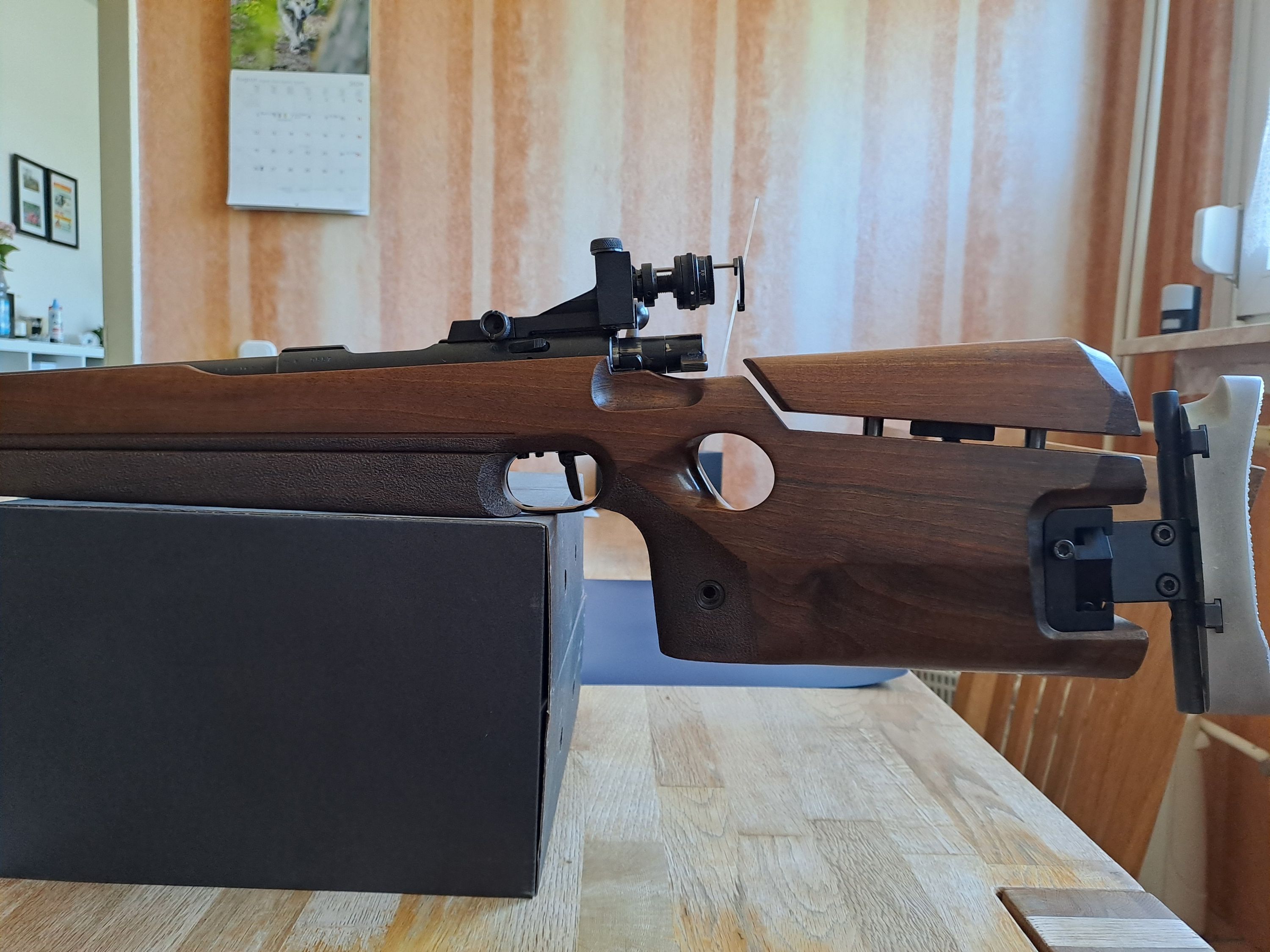

    herzlichen Dank für die ganzen Dateien, ich will es dem Waffenhändler meines Vertrauens etwas einfacher machen, wenn er mir den Schaft wechseln soll, diesen Lochschaft (Bild2) habe ich gefunden und würde ihn kaufen, wenn ich genau weiß, das er paßt. Das Ganze passiert aber erst nach Saisonende, ich starte damit Anfang Oktober, ansonsten lasse ich den jetzigen Schaft aufbereiten.

    vor der Seriennummer ist wirklich ein kleines "a", (Bild 1) Warum, das klär ich im Verein ab. Da kommt das Gewehr ja auch her.

  • Hallo
    das "a" ist Teil der Seriennummer
    UIT-Spezial und UIT-Match (Baujahr 1969-1987) Seriennummern: a 1001 bis a 22473
    KK-Match und UIT-Match (Baujahr 1975-1990) Seriennummern: m 1001 bis m 10069
    Das Gewehr wurde 1973 beschossen, damit auch in diesem Jahr hergestellt.

  • Guten Morgen KayDee,
    wir haben die Antwort.
    Die " 67918" auf der rechten Seite ist die Beschussnummer und es ist eine Sonderanfertigung für Hern Wolfram Waibel senior gewesen.

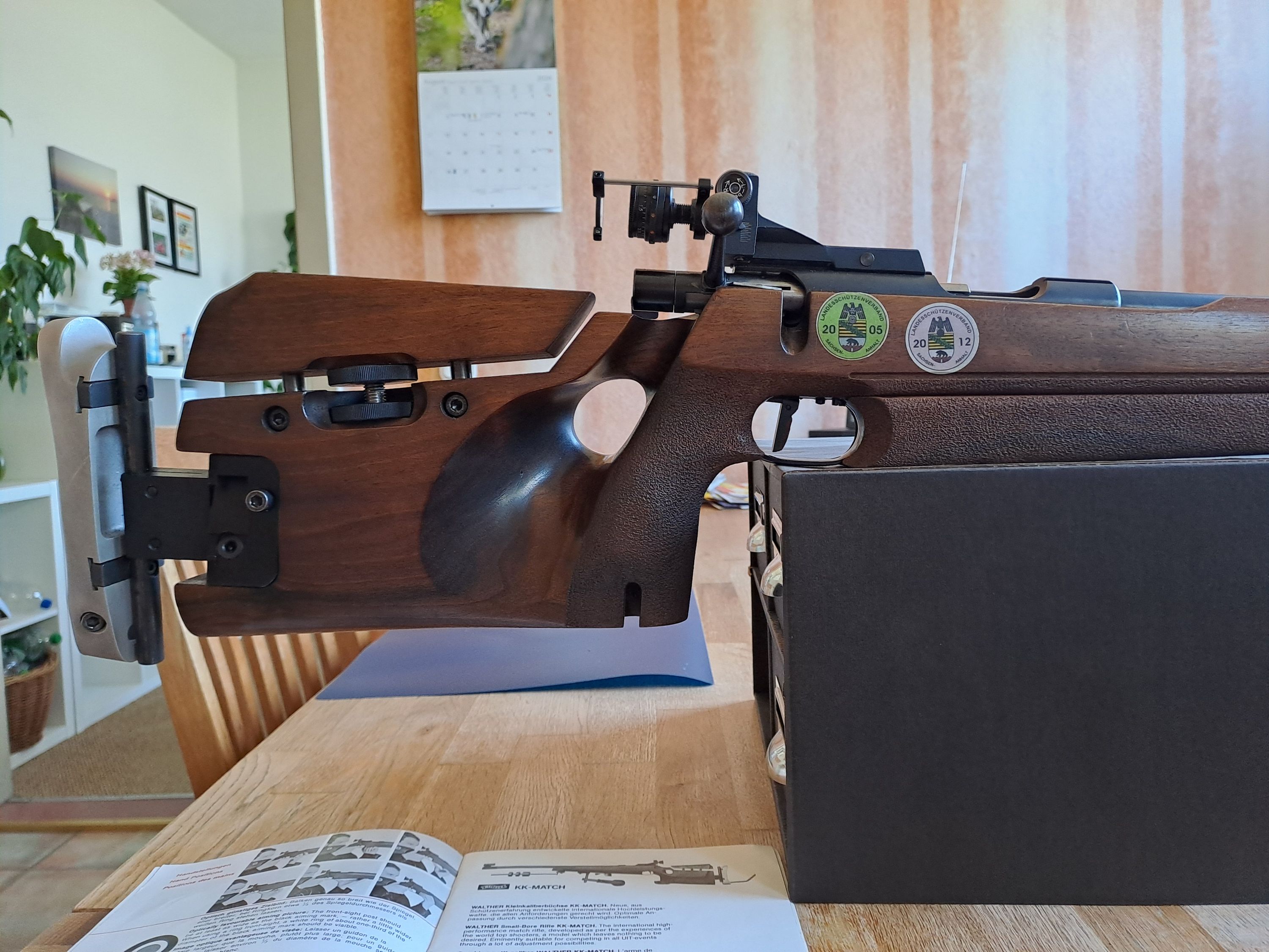

    ich glaube hier bin ich richtig. Ich habe ein altes KK meines Vaters in einen modernen Eigenbauschaft gesetzt. Schießt super und sieht aus wie neu.
    Mein Problem: Es ist ein starrer Abzugszüngel verbaut. Alle Modelle die ich im Netz finde haben schon einen verschiebbaren. Sind diese Abzüge austauschbar untereinander?
    Die Seriennummer ist 009296. Vielleicht kann da ja jemand was dazu sagen.
