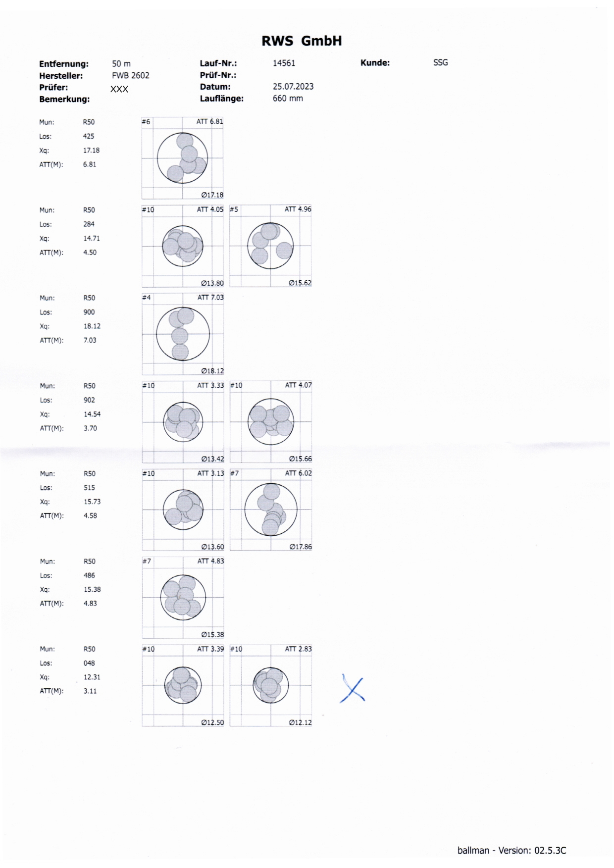

    Ich schiesse KK- Auflage mit eingeschossener R 50! Wenn man die 10 treffen will, vielleicht 30 x, auf 50m, da kommt man mit einer preisweten Munition im Wettkampf nicht weit. Im Training reicht mir eine Rifle Match schon. Aber im Wettkampf, muß die Munition perfekt sein. Hier im Anhang, ein Test vom Vorbesitzer meines FWB 2602, Eley (keine Ahnung was) und von mir, nach dem Kauf bei RWS, R 50, 2023. Da kann man schon noch was rausholen. Das hat zwar jetzt nichts mit den Chinesen zu tun, aber man sieht beim Test, das man aus so einem alten Gewehrlauf, durch Testen, noch allerhand rausholen kann. Natürlich bringt nicht jeder alte Gewehrlauf 12mm (umschlossen gemessen) und man muß auch etwas Glück haben, eine passende Munition zu finden.

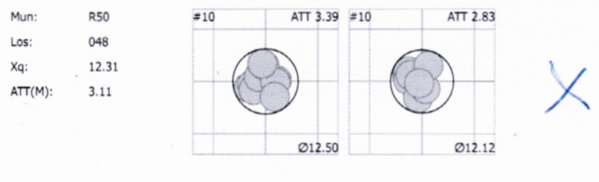

  • Wo das Problem beim RWS-Test lag und liegt, sollte jedem aufmerksamen Beobachter rasch offenbar werden... :(
    Die Spannung steigt unaufhörlich! Aber vermutlich liegt's daran, daß ich nicht aufmerksam genug war.
    Meine Erfahrung mit Munitionstests ist gespalten, aber da kommt es wohl eher darauf an, welcher Händler, wie die Tests durchführt. Anzahl der Chargen, unterschiedliche Hersteller, Anzahl der Testschüsse und nicht zuletzt, was kostet der Test. Je teurer, umso besser wird der Test vermutlich durchgeführt. Wer erwartet, daß der Test lediglich wenige Euro kostet, wird vermutlich enttäuscht sein.
  • Ich sehe es auch nicht. 8|
    Aber womöglich liegt es bei mir ja auch schon am Alter. :whistling:
    Da Murmelchen mich schon lange kennt und ich ihn, und da wir einander gegenseitig durchaus schätzen und achten, darf ich mir bei ihm durchaus erlauben ehrlich zu sagen, dass es wohl eher daran liegt, dass er zwar bis 5 zählen kann, aber nicht bis 10. :peaceful:
    So, der Hinweis sollte reichen. Bitte die beiden verschiedenen Testserien noch einmal genau angucken und die Schüsse nachzählen. Dann sollte der Groschen fallen... :partying:

  • Das es hier um die Anzahl der gemachten Schüsse geht, erschließt sich durchaus - aber!
    So wie ich das sehe, wurde bei dem Beschuß im 2. Bild nach einer zu großen Streuung der weitere Beschuß abgebrochen und mit einer anderen Charge weitergemacht. Im Sinne von "Sparsam mit der Munition umgehen", durchaus sinnvoll. Wobei das möglicherweise nur beim KK‐Munitionstest so gehandhabt wird.
    Wo liegt also genau das Problem?
  • Da Murmelchen mich schon lange kennt und ich ihn, und da wir einander gegenseitig durchaus schätzen und achten, darf ich mir bei ihm durchaus erlauben ehrlich zu sagen, dass es wohl eher daran liegt, dass er zwar bis 5 zählen kann, aber nicht bis 10. :peaceful:
    Carcano
    OK. 🤔🤔
    Ich sehe nur einen von RWS bis zum Ende durchgezogenen Test über 20 Schuss, mit einem top Ergebnis.
    Alles andere sind abgebrochene Tests, wo es keinen Sinn macht, den bis zum Schuss 20 durchzuziehen.
  • Du hast das Problem erkannt. Aus Sicht des Munitionsherstellers scheint (!) alles in Ordnung, der Schütze bekommt ja doch die Möglichkeit, die aus seiner konkreten Waffe am engsten schießende Munition unter verschiedenen Losen auszuwählen, bei RWS ebenso wie bei Eley. Aber scheint eben nur in Ordnung.
