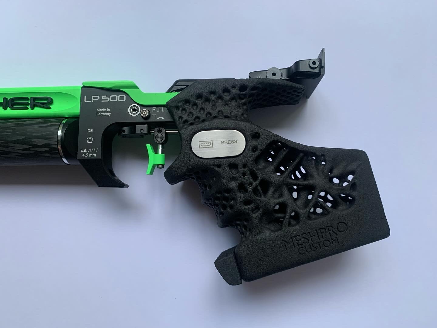

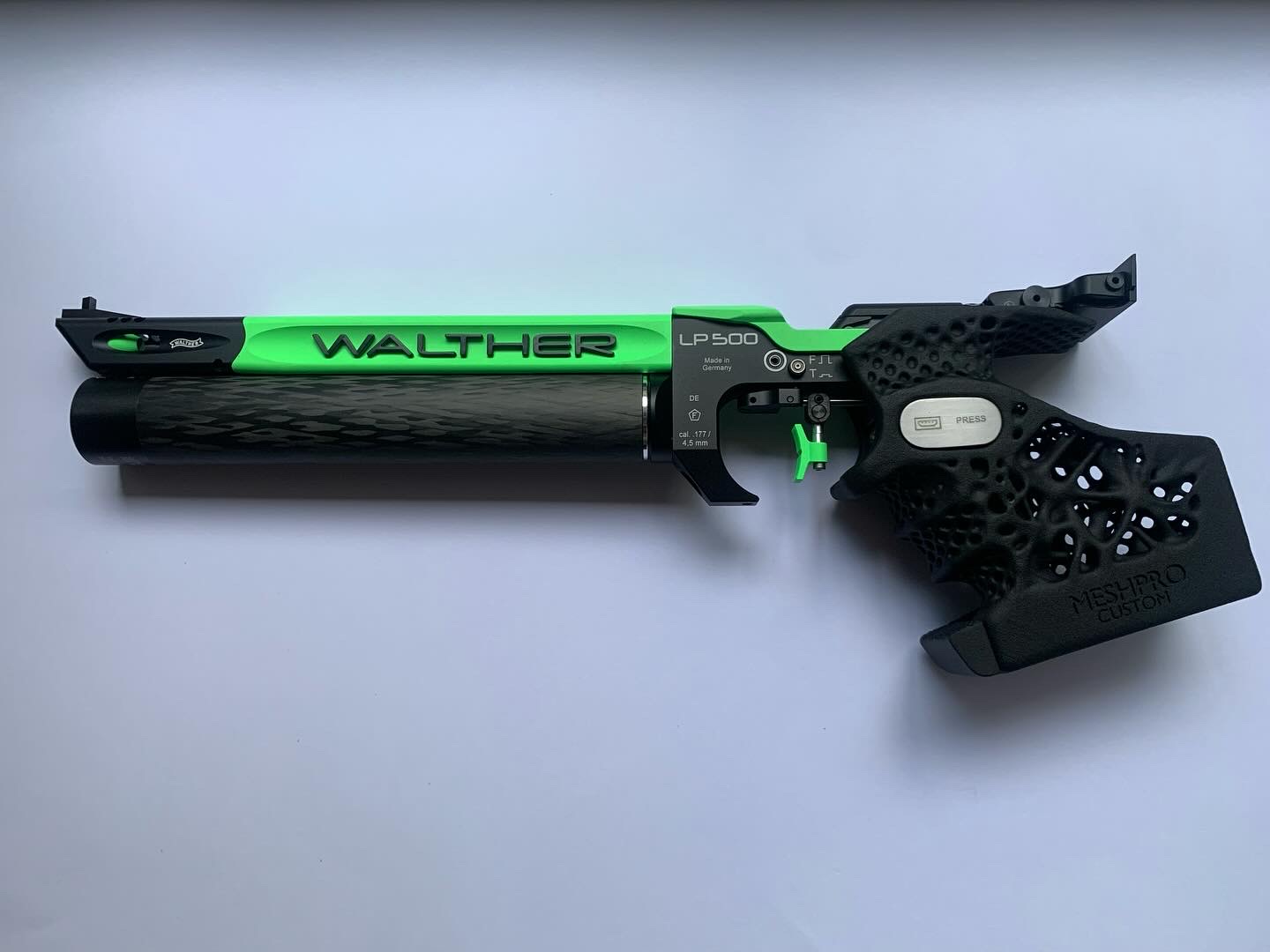

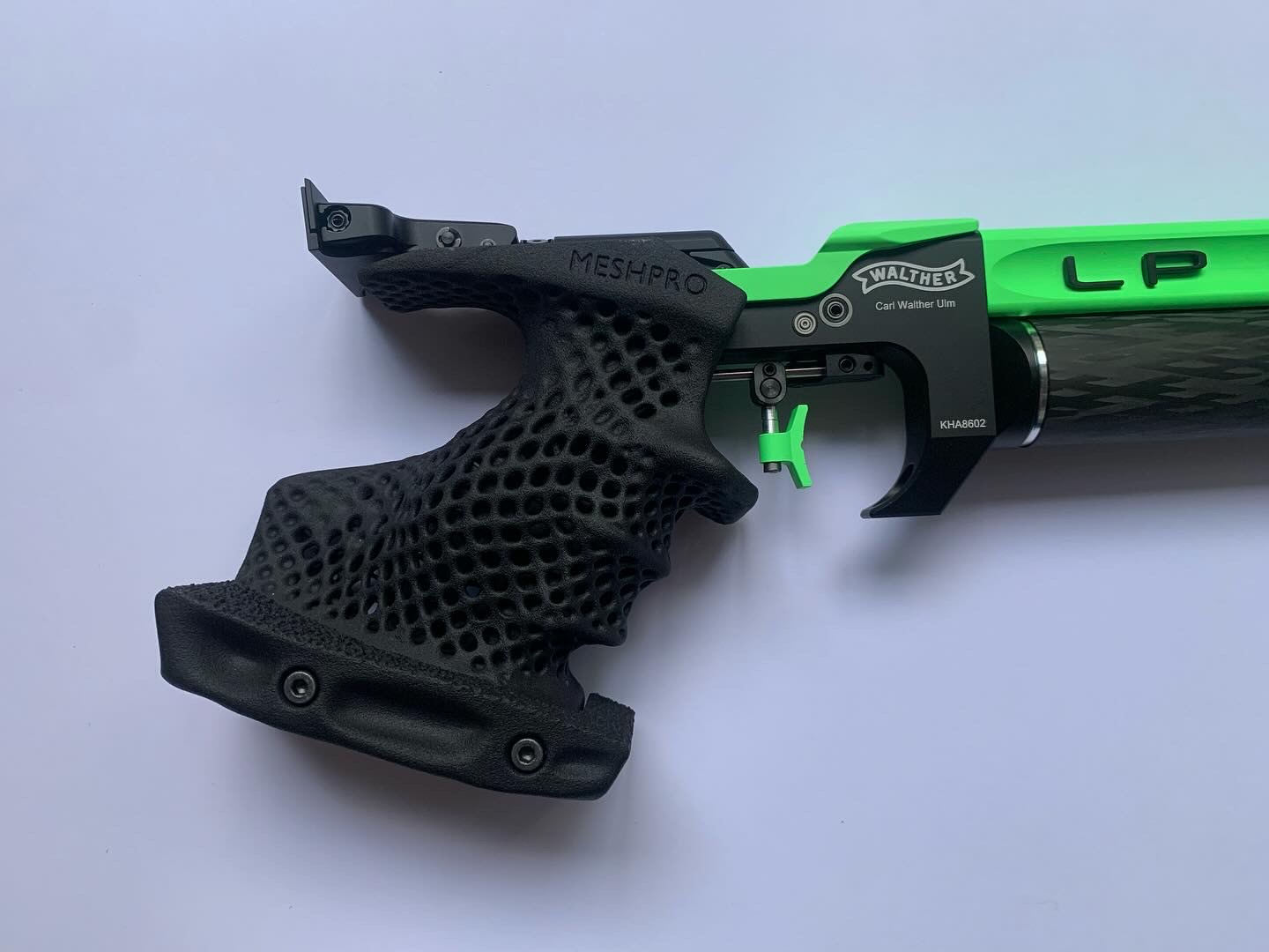

    Anbei noch ein paar Fotos meiner LP500E die nun definitiv besser aussieht als ich schießen kann :)

  • Ich hab eine LP 500 M Expert umgerüstet auf E Abzug mich würde interessieren, wie wird der Griff befestigt. Ich sehe auf den Bildern die Schraube, die den Griff befestigt nicht?
    Nur mittels einer Schraube von unten. Hier wird also geklemmt und gleichzeitig der Griff-Winkel eingestellt.
