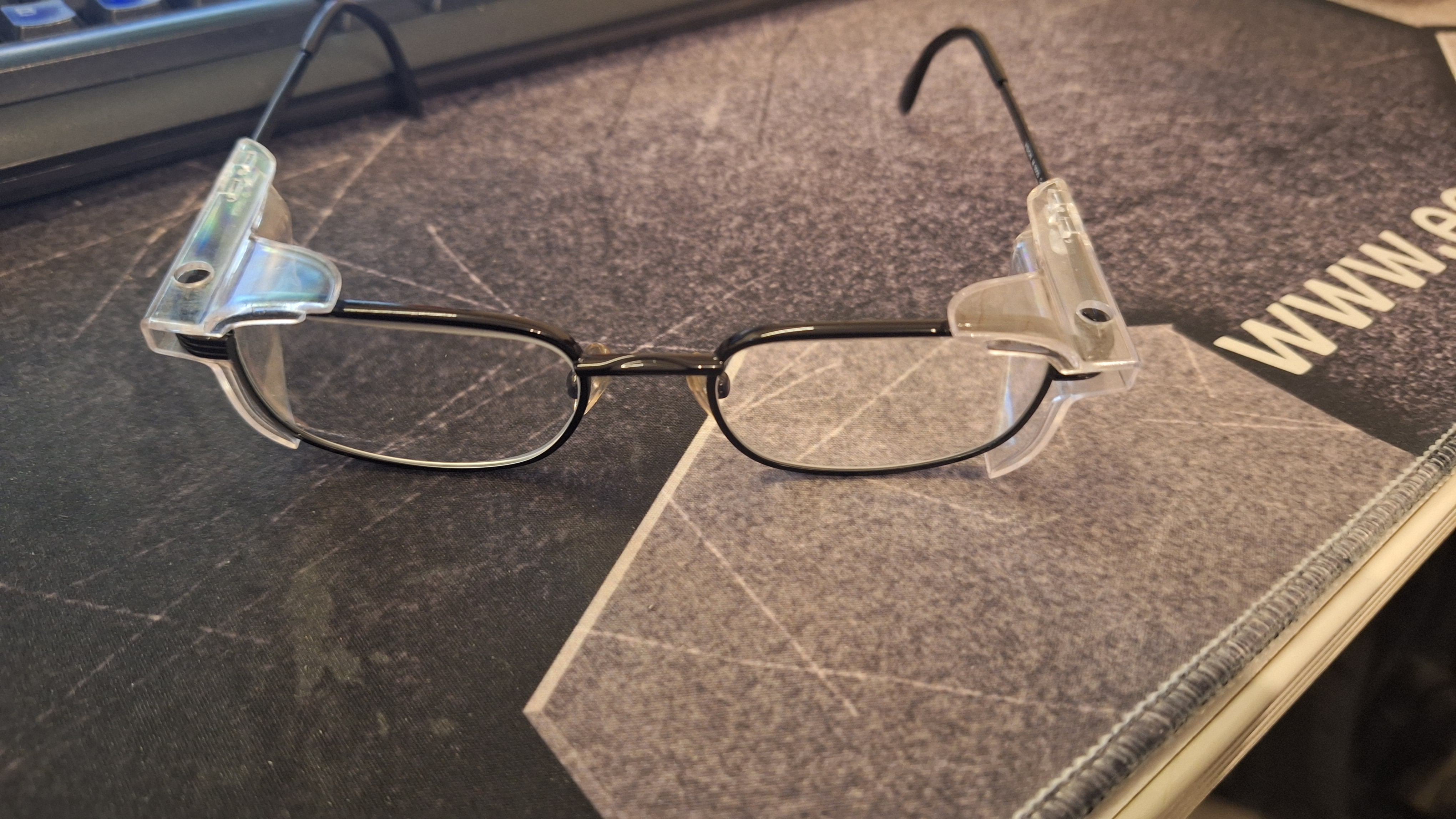

    Hier meine Schießbrille, bei der ich gerade erst einen Satz neue Gläser habe einsetzen lasen. man wird halt nicht jünger...;-)
    Das ist ein Gestell aus dem Arbeitsschutz mit Sweitenschutz. Korrektur ist auf meine Waffen, im Regelfall Full Size Gebrauchswaffen, eingestellt.
    Kosten, je nach Korrektur, € 300,- bis € 400,- und sie macht genau was sie soll. ich sehe das Korn gestochen scharf und das Ziel leicht verschwommen. funktioniert einwandfrei, man sieht nicht aus wie ein Borg (sorry Jungs und Mädels, der musste sein) und wie wir bei Olympia gesehen haben, reicht es mit einer normalen Brille auch für Silber.....;-)
    Spaß beiseite. Du kannst auch eine Müller Dynamic für rund € 1000,- nehmen, die hervorragend ist. Für mich und meine Fähigkeiten wäre da aber Perlen vor die Säue.
    Also, wie gesagt, geh zu einem fachkundigen Optiker, alles andere ist Bastelei. Und auf irgendwelche Berechnungen aus Literatur würde ich mich nicht verlassen, dazu sind die Unterschiede bei den Waffen zu groß.

    Das man mit einer Brille sowohl Pistole als auch Gewehr schießen könnte, wäre für mich eine Überraschung. Ich vermute eher, daß man mit zwei, den Disziplinen angepaßten Schießbrillen besser fährt. Der Preis der Schießbrille von M-M ist schon gewaltig. Ein Vereinkollege hat sich diese Brille kürzlich angeschafft. Ich bin gespannt, ob er alle Disziplinen mit ihr gut abdecken kann.
    Die abgebildete Brille kommt m.E. aus dem Bereich des Arbeitsschutzes. Die angebrachten Schutzblenden sind eine einfache und gute Lösung. In diesem Bereich gibt es Brillen, die von der Form (große Gläser, Doppelsteg, stabiler Rahmen) der K5 von Klnobloch näherkommen. Ich habe die Kataloge von 3M studiert, aber keine Bezugsquelle für Private gefunden. Also habe ich eine Brille aus Metall mit einem Doppelsteg und großen Gläsern gesucht und gefunden. An ihr könnte ich die Schutzblenden befestigen, wie es die Sportordnung des DSB bei bestimmten Pistolendisziplinen verlangt. Ich habe zwei Sicherheitsbrillen von Peltor, die ich bei F zu einem Preis von jeweils etwa 20 Euro gekauft habe. Die eine hat eine starke braune Tönung, die andere eine schwache gelbe Tönung. Die gelbe Tönung verbessert den Kontrast. Die Gläser dieser Brillen bestehen aus Polycarbonat. Leider gibt es sie nicht mit Korrekturgläsern.
  • .... Das ist ein Gestell aus dem Arbeitsschutz mit Sweitenschutz. Korrektur ist auf meine Waffen, im Regelfall Full Size Gebrauchswaffen, eingestellt....
    So eine Brille verwende ich auch, nachdem ich eine Super-Duper-Schießbrille ausprobiert hatte. Ich konnte dieses elende Drahtgestell auf der Nase einfach nicht ausstehen. Meine ist eine Arbeits-Schutzbrille von Uvex. Beim Optiker konnte ich meine Waffe mitbringen und der hat sie mir auf das Korn eingemessen. Ich habe dann vom Optiker Gläser normaler Qualität einsetzen lassen. Es ist aber auch möglich, von Uvex spezielle Schutzgläser einsetzen zu lassen, die optischen Daten liefert dann der Optiker und bestellt die Brille.
