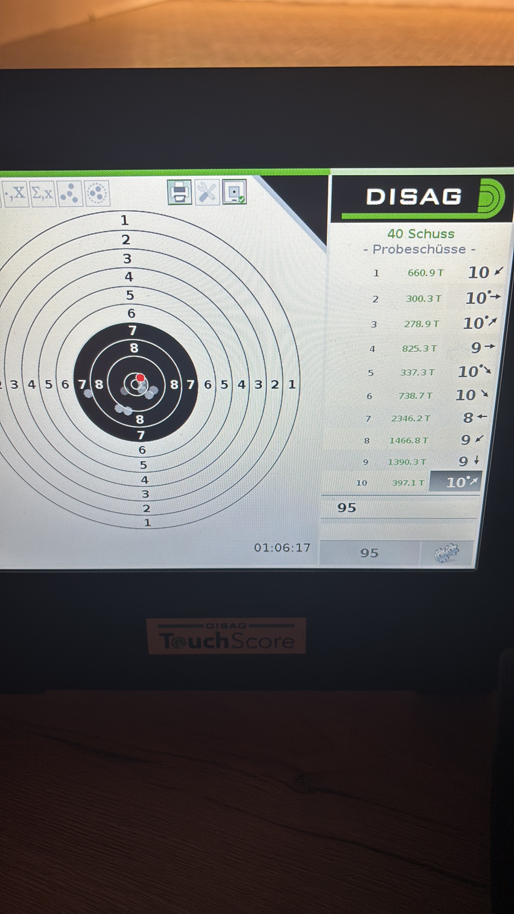

was dir auch helfen mag in deinem frühen Schießsportleben ist es Wettkampf um Wettkampf um Wettkampf zu schiessen. Manchmal hilft auch nur Routine. Ich habe in meinen Anfängen auch alles an Wettkämpfen mitgenommen was ging. Von den historischen Rundenwettkkämpfen bis hin zu jedem Pokalschiessen in der näheren Umgebung! So ziemlich alle in einem Umkreis bis 100 km, ok, ein wenig mehr wahren es schon wenn man den "DSB-Meisterschützen" mit Finale in Wiesbaden und den Lapua-Cup in Berlin mitzählt
Die Probe ist super, so weitermachen im nächsten Wettkampf.
Ich nehme an, die gezeigten 95 Ringe stellen die gute Probeserie dar?
Ergebnis gibt es erstmal nichts zu meckern. Im Vergleich zu den anderen Schüssen sind die beiden Rand-9er und die 8 aber deutlich zu weit von der Mitte. Da muss was schief gelaufen sein. Das entspricht einer Fehlerquote von 30%. Um das als "super" zu bezeichnen, wären mir das zu viele Fehler.
Für einen Kaderschützen sind das Fehler.
Für einen Amateur, der Rundenwettkämpfe schiesst, ist die Probe sehr gut.

Dann bemisst Du gut oder schlecht anscheinend nur am Ergebnis von 95 Ringen. Das sehe ich halt völlig anders. Aber hier darf jeder seine Meinung äußern.
Hey, die Schussgruppe zeigt ja, dass Du es kannst! Weißt Du was bei den 3 nach links unten bei Dir anders gelaufen ist? Ich kenne die Schussbilder auch von mir. Und bei mir ist es der Kopf. Sobald ich nicht nur und ausschließlich den nächsten Schuss im Kopf habe, wird mein Handgelenk weich und die Gedanken driften weg. Patsch eine 7-8.

Da könnte die Körperspannung nachgelassen haben.
Da kann nur der Schütze was dazu sagen.
Ich bin kein Trainer und kann das nicht wirklich beurteilen.

Nein weiß ich leider nicht ich tippe aber auf fehlerhaftes abkrümmen

Ich empfehle ein Wettkampfprogramm mit einem Zielwegeaufzeichnungsystem wie Scatt zu schießen. Bei gut eingestelltem System lässt das zuverlässige Aussagen über die Fähigkeiten bei Bewegung, Haltestabilität, Zielen und Auslösen zu.
Mit einer Scattmessung kann man sogar aus der Ferne, ohne den Schützen gesehen zu haben, eine passable Einschätzung vornehmen. Nur anhand des Schussbilds ohne das man neben dem Schützen gestanden hat, ist das Kaffeesatzleserei.
Indiziell, aber wirklich nicht mehr, sind Schüsse außerhalb des Halteraums (hier die beiden Rand-9er und die 8), bei denen der Schütze nicht weiß, wie sie zustande kommen, eher ein Ziel- als ein Auslösefehler. Auslösefehler (=fehlerhaftes Abkrümmen) nehmen Schützen eigentlich ganz gut selbst wahr. Zielfehler werden oft nicht als solche erkannt oder die Auswirkungen unterschätzt. Eine objektive Einschätzung geht nur per Messung Zielweg oder zur Not auch mit Video. Besser beides kombiniert.
Schießtechnikleistungsdiagnostik ist aus meiner Sicht ein absolutes Muss im Trainingsprozess, wenn man mehr möchte als nur im Trüben fischen.

Ja das mag sein aber der Kopf macht wie du ja schon sagst leider auch sehr viel aus.Dazu kommt das ich letztes Jahr am Ellenbogen Operiert wurde habe heufiger das Gefühl das das leider nicht mehr so wie früher ist.

Danke für deine Antwort das heißt ich müsste mir mal einen Verein suchen der sowas hat da bin ich mir überhaupt nicht sicher wo ich suchen soll! Ich habe ja 2 Angebote hier im Forum bekommen mal hilfe beim Training zu bekommen mal schauen im Februar ist es Arbeitstechnisch ruhiger und ich werde die Angebote mal nutzen vielleicht hilft das

Ja, wenn Du das machen wollen würdest, brauchst Du jemanden, der die Messung mit Dir durchführt. Idealerweise ist das jemand mit Ahnung für Messung für Luftpistole. Geht zur Not auch jemand mit Ahnung für Luftgewehr. Die Softwareeinstellungen sind nicht geheim und auch keine Raketenwissenschaft.
Vielleicht gibt jemand aus dem Forum, der eine Messung machen würde. Eine Kurzauswertung könnte anhand der nachstehenden Datei vorgenommen werden:
Scatt-Einschätzung LP DIN A4 V1.4.xlsx
Jemand mit Scatt-Kenntnissen findest Du am ehesten über den Kontakt mit einem Landestrainer. Die haben in aller Regel Zugriff auf jemanden, der das kann.
