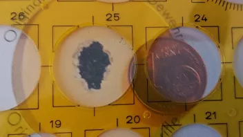

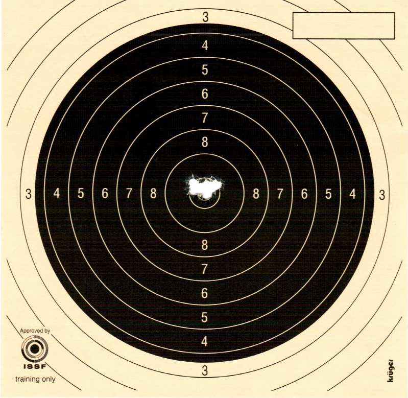

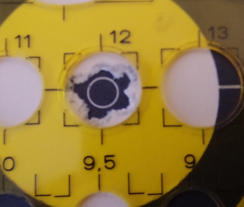

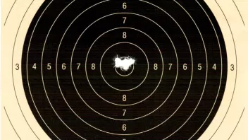

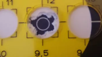

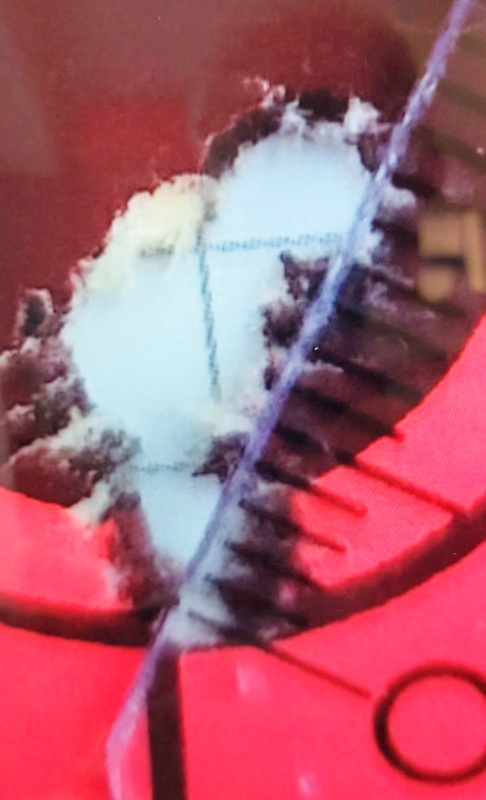

  • Das Schussbild in Post #18 ist mit gutem Willen in der Abbildung 13 mm groß!
    Es ist klar zu erkennen, das der 0-mm-Strich nicht am Rand des Einschussloch ist, sondern 1 mm im Schussloch. Man beachte das weiße und wenn ich es in der Vergrößerung betrachte, bin ich eher bei 16 mm Hinzu kommt, dass es nur 5 Schuß sind. Ein Schritt weiter, cal.22 ist im Durchmesser 5,6 mm. Bei 2 Schuss die sich berühren 11,2 mm. Hoch und tief sind 2 Schuss zu erkennen, und was ist mit dem Rest dazwischen? Auch wenn es aus der Schulter geschossen ist. Ein aussagekräftiges Schussbild bezieht sich immer auf mindestens 10 Schuss.

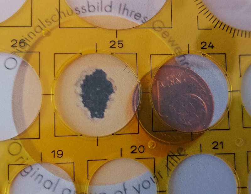

    Und da wir schon bei Schussbildern sind, wo einige erzählen, Anschütz hat keine guten Läufe. In Bild 2 das Schussbild von einem Anschütz KK 54/30, wohlgemerkt mit 20 Schuss. Die 25 mm entsprechen der 1-Cent Münze. Daneben von meinem Walther KK 500. Zu beachten, die Pappe die nur umgedrückt ist.

    Moin, super Schussbild - aber wo hast Du eine 1-Cent Münze mit einem Durchmesser von 25mm her?😵‍💫😉

  • Hallo Zuckerklatsche,
    ich habe das Schussbild vom Anschütz-KK nur noch als Foto. Daher ist die Münze nur im Verhältnis zum Schussbild vergrößert.
    Gruß Max319
