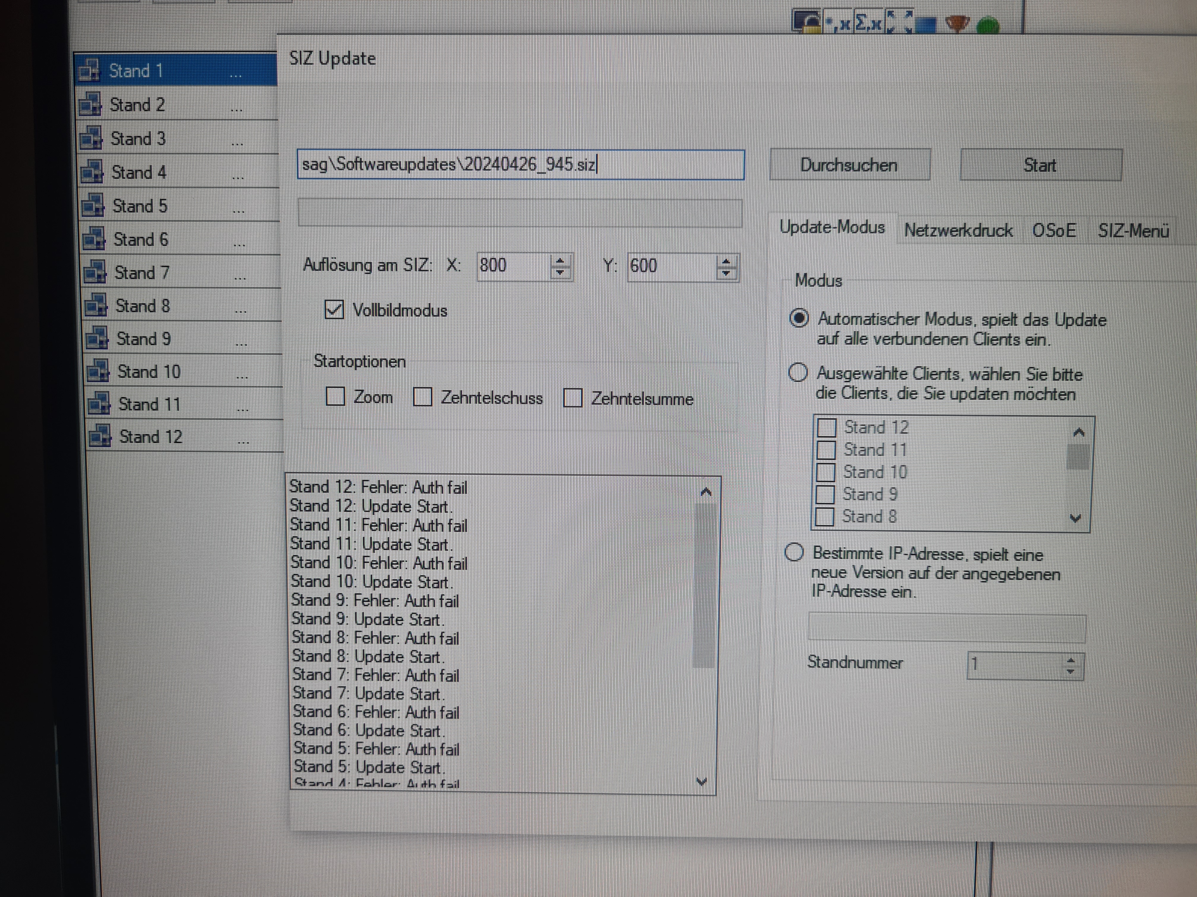

    Nun ist das SIZ Software Update dran.
    Dabei kommt es aktuell zu einem Fehler: Auth. fail. (Siehe Foto)
    Die Anleitung wurde Schritt für Schritt durchgearbeitet.
    Optiscore über LAN Kommunikation wurde aktiviert.

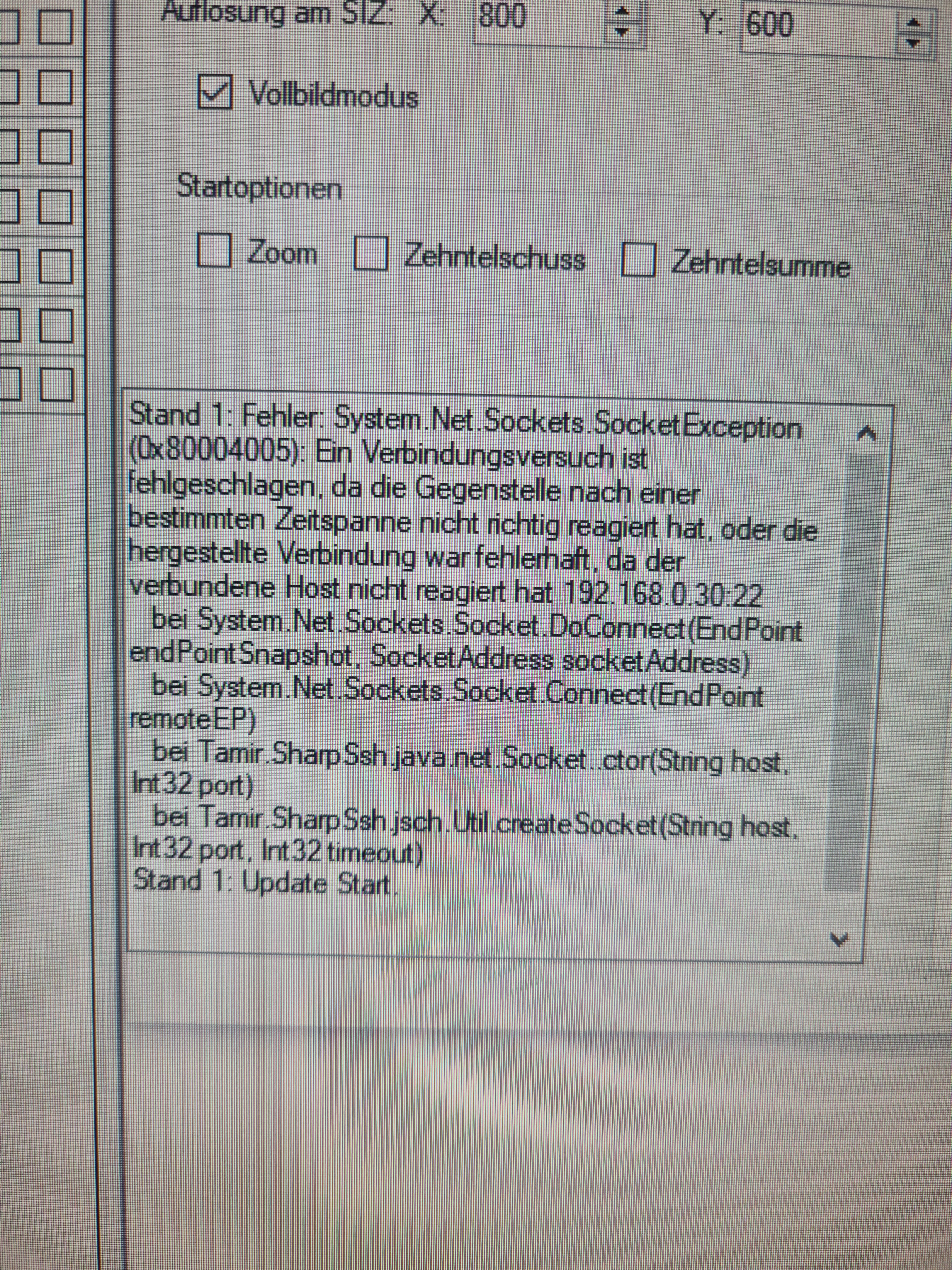

    Ich habe es ebenfalls probiert über die IP-Adresse + Standnummer. Es kommt eine Timeout Fehlermeldung. (Siehe Foto)
    Zur Anlage es ist eine Anlage mit 12 Ständen alle laufen seit 2 Jahren Problemlos.
    Die Tablets/Messrahmen sind über LAN angebunden und werden in der Optiscore Software als verbunden angezeigt.
    Es wurden die empfohlenen, statischen Ip-Adressen verwendet.

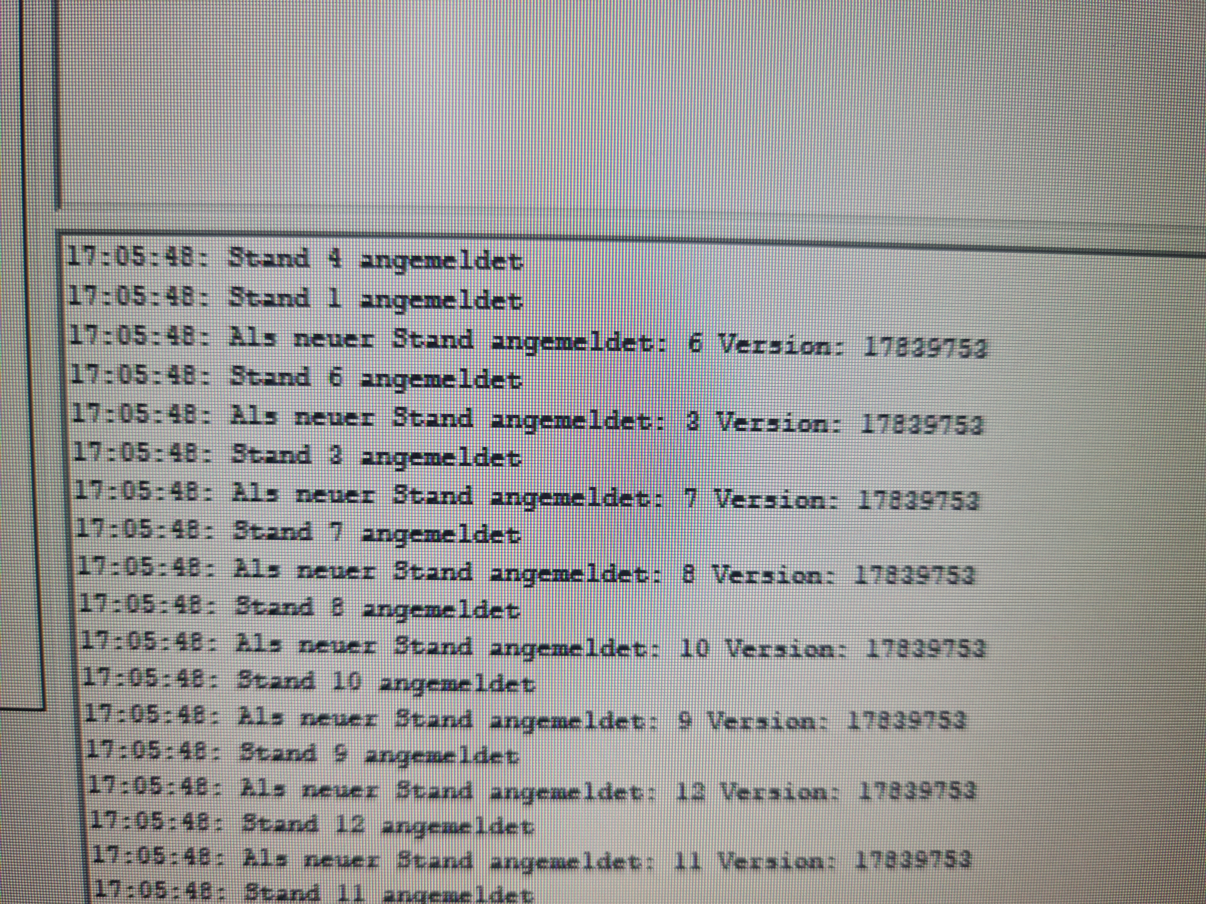

    Softwareversionen:
    Siz:17839753
    ViZ:4.0.6
    Serversoftware 1.6.24

  • Ihr habt ein Gate. Da wird über Extras-> Gate geupdated, nicht über Extras -> SIZ
    Ich dachte das SIZ sind die Tablets. Dazu habe ich die Software SIZ-Software (AUCH FÜR TOUCHSCORE GEEIGNET!) runtergeladen und über Extras->SIZ versucht aufzuspielen mit den Fehlern wie oben beschrien.
    Das Gate Update hat funktioniert. Ich glaube ich habe oben fälschlicherweise die den Gate-Softwerstand bei SIZ angegeben.

  • Ich dachte das SIZ sind die Tablets.
    Nein. Die Tablets sind reine Anzeigegeräte. Es gibt SIZs (vereinfacht kleine PCs) und TouchScores (IndustriePC mit Touchscreen), für diese benötigst du die SIZ Software.
    Und wahrscheinlich hast du auch die Startersoftware, damit kannst du z.B. zu Hause zum Ausprobieren die SIZ Software starten und als virtuellen Stand verwenden. Wird beispielsweise gerne mal gemacht, wenn man zu Hause ein Preisschießen vorbereitet und testet.
