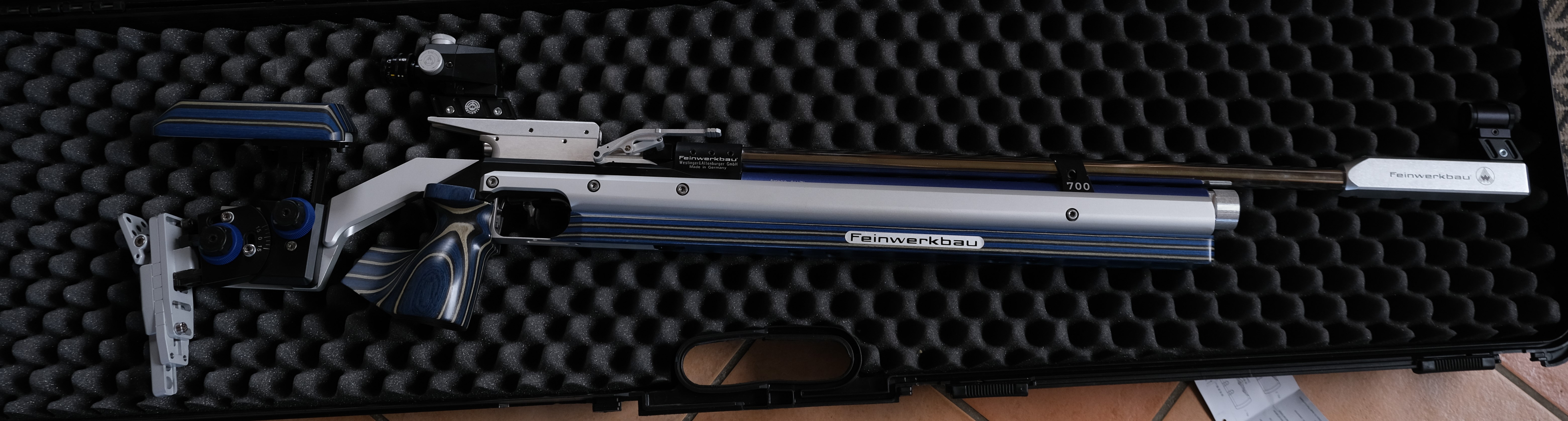

    habe für meine Tochter ein Feinwerkbau 700 Auflage von einem verstorbenen Schützenkameraden erworben.
    Diese Disziplin darf sie leider nicht schießen (20J) also müssen wir umbauen auf frei.
    Welche Teile müssen wir zwangsläufig auswechseln, Handstütze ist klar, was gibt es da für Optionen?
    Danke für Eure Ratschläge.

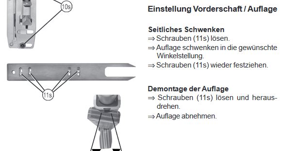

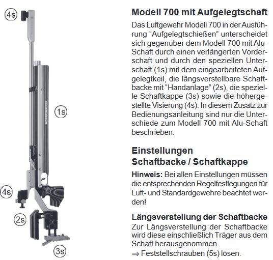

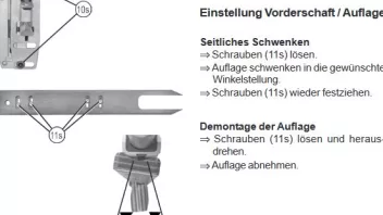

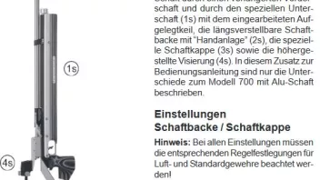

  • Ich würde da persönlich nichts absägen. Laut Anleitung kann man den "Auflagekeil" (im Bild mit 1s gekennzeichnet) durch lösen der Schrauben vom Aluschaft trennen und gegen die Handauflage tauschen. Falls man doch mal wieder zum Aufgelegt zurückbauen möchte, ist der "Auflagekeil" nicht zersägt.
    Edit: Aber ja, wenn man den normalen Schaft gegenüber dem Auflageschaft betrachtet, ist dieser kürzer.
    Königstiger War mir auch bis jetzt unsicher was abgesägt werden sollte. Die Frage ist, ob es sein muss.
    Ich sprach nicht vom Auflagekeil absägen sondern vom Alu Vorderschaft.
    Dieser bedingt durch das Mehrgewicht eine höhere Vorderlastigkeit im Stehendanschlag. Wenn man mehr Vorderlastigkeit haben will sollte das durch variabel positionierbare Gewichte erfolgen.
    Wer jemanden an der Hand hat der Fräsen kann, kann die Schnittstelle auch glattfräsen und diese mit Glasperlen strahlen. Da würde man gegenüber dem "normal" kurzen Schaft dann keinen Unterschied sehen.
