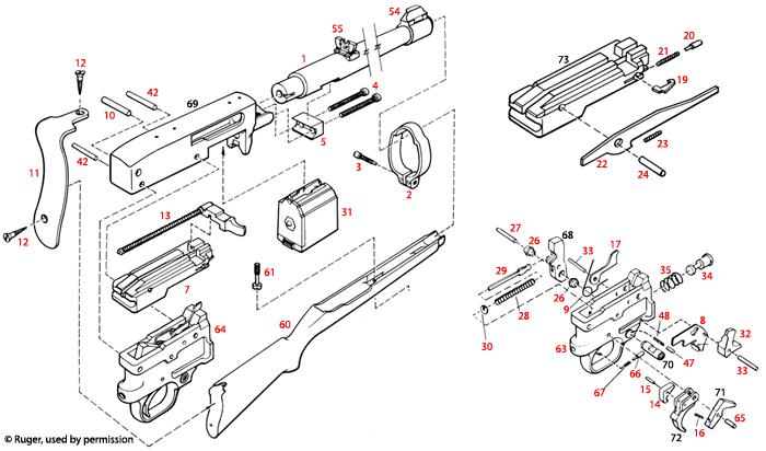

    1. Maß (Zoll) und Drehmoment der beiden Systemschrauben (Verbindung System mit Lauf)
    2. hat sich am Maß der Verbindungsschraube (Ort; Gewinde) zum Schaft was geändert, konkret: passt ein Onyx Chassis auf eine "alte" Ruger
    3. passt ein aktuelle "drop in" Abzug - falls ich den alten nicht mehr zusammen bekomme 8)
    4. passt eine aktuelle Zubehör Picantiny Schiene auf die Bohrungen der "alten" Ruger

    "Eigentlich" müsste alles, wo draufsteht "für 10/22" auch passen - sowohl ein Drop-In-Abzug (z.B. Timney oder Volquardsen) als auch die Löcher der Schienen.
    Z.B. bei Brownells kannst du mit diesen Nummern die einzelnen Teile / Spezifikationen nachlesen.

    1. Meine 10/22 (und alle anderen die ich kenne) hat nur eine Systemschraube. Die hat ein zölliges Gewinde (mit einem Durchmesser etwa wie M5) und einen Kopf für einen 5 mm Innensechskantschlüssel. Jedenfalls für den deutschen Markt, in den USA wird der Schraubenkopf vermutlich anders sein, aber nicht das Gewinde.
    Das Anzugsmoment der Systemschraube beeinflusst die Streuung auf der Scheibe ! Ein gutes Drehmoment für meine Holzschäfte liegt bei 2,3 Nm. Selbst mal ausprobieren !
    2. bei 4. So weit ich weiß, hat sich an den Rugers nichts geändert. Das würde auch gegen die Idee/Philosophie der austauschbaren Komponenten sprechen. Es gibt viel zu viel Austausch-Teile von diversen Herstellern auf dem Markt. Ich kann mir nicht vorstellen, das Ruger ein neues Modell der 10/22 auf den Mart bringt, das nicht mehr zu den verbreiteten Komponenten passt.
