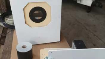

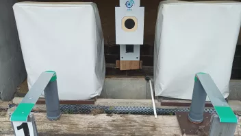

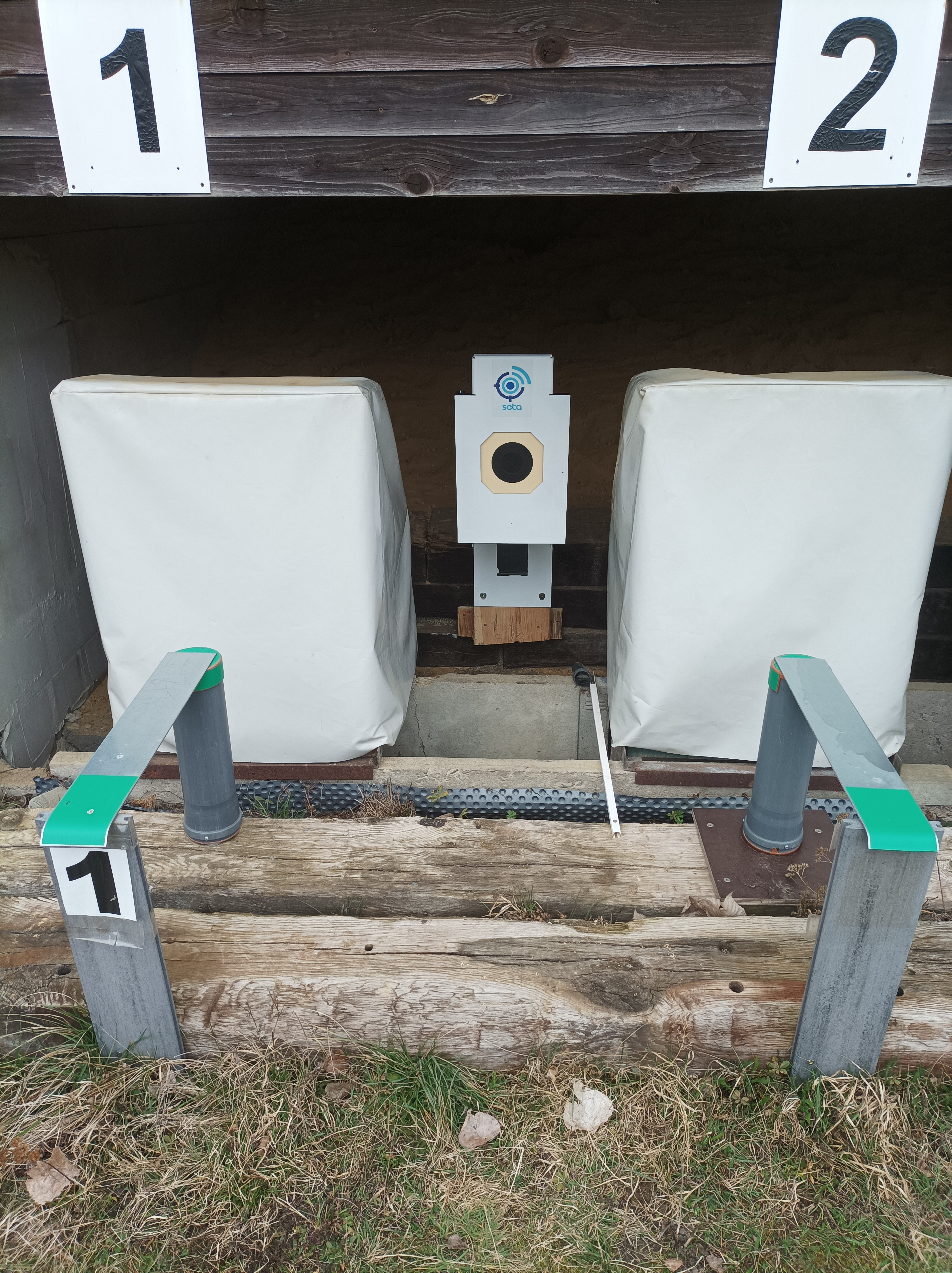

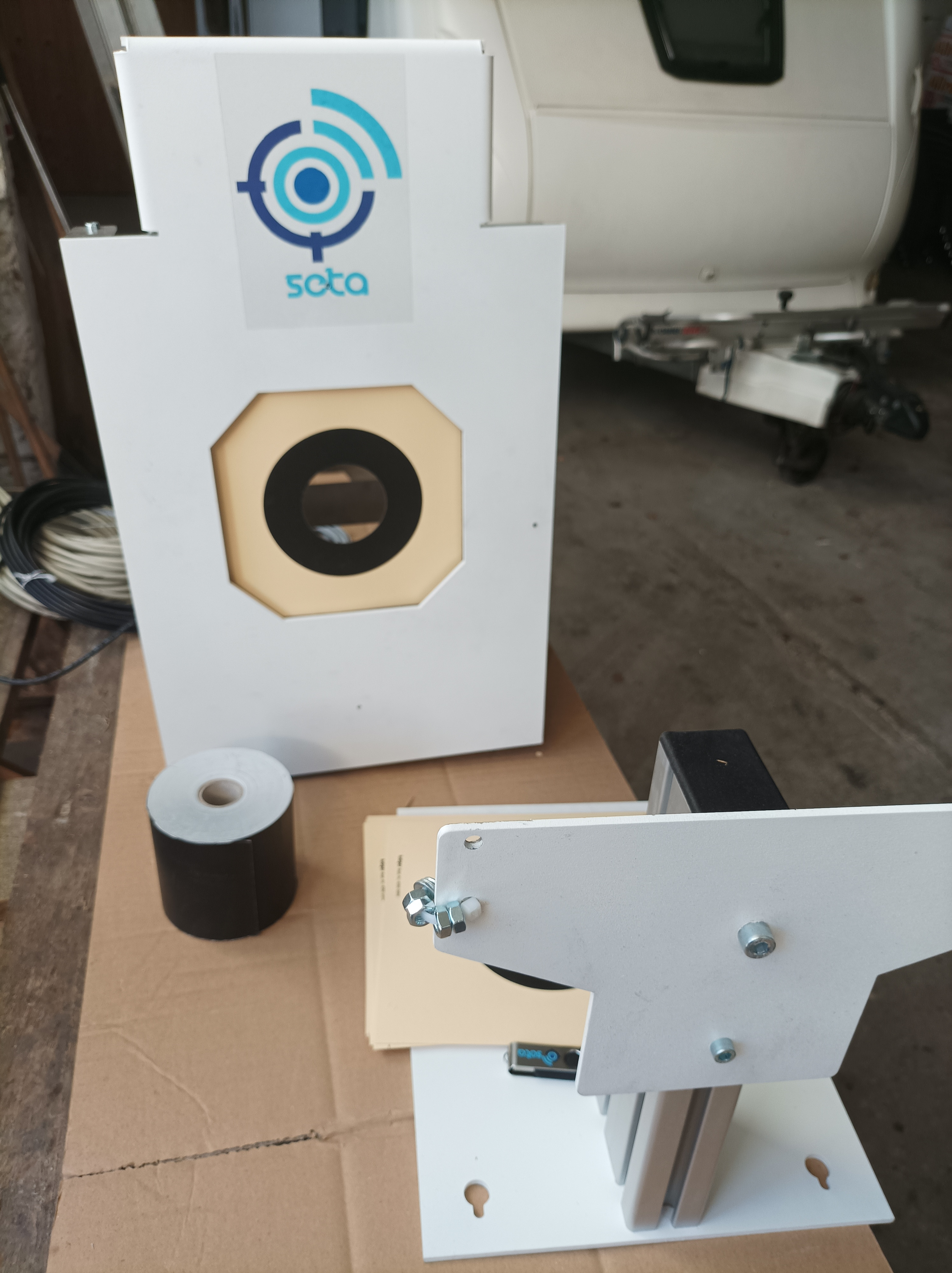

  • Wir haben die SETA Anlage zu Trainingszwecken zwischen unsere Rollbandanlagen montiert.
    Die Anlage ist von der Verarbeitung sehr hochwertig. Top Verarbeitung. 👍

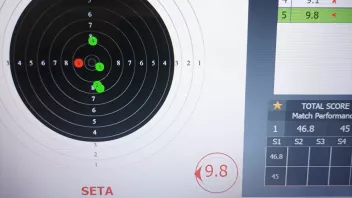

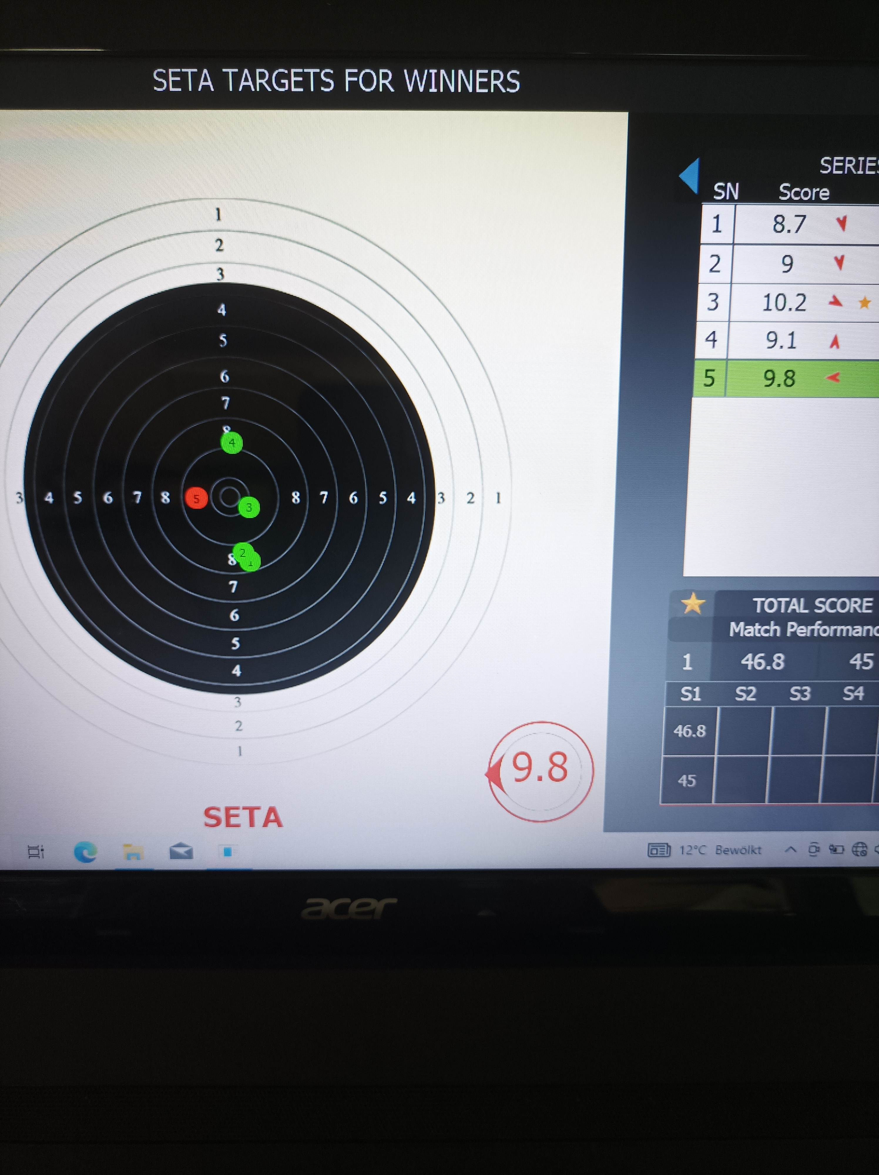

    Die Anlage wurde ja mit zwei verschiedenen Software geliefert. 10m Luft und 50m KK.
    Als 10m Version ist die Anlage für 1300€ absolut top. 👍
    Aber zu früh gefreut. Bei der 50m Version gab es nur Probleme.
