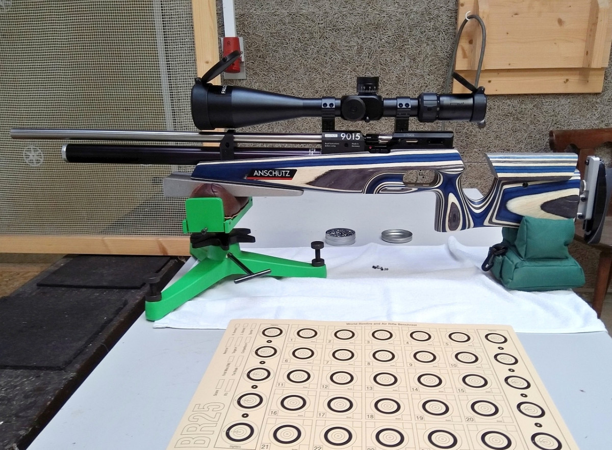

Nein, leider nur das Anschütz 9015 Black Alu Nuss.
Moin,
ich schieße mit dem Anschütz 9015 One, allerdings in der One-Basic-Ausführung. Hier ist der Hinterschaft etwas einfacher ausgeführt, dafür auch beim Kauf vor 3 Jahren knapp 1.000,- € günstiger als das One.
Das 9015-System ist aus meiner Sicht hervorragend, den Ladehebel zur Seite hin muss man halt mögen, mir gefiel es sehr gut so. Ich habe beim Händler alle in Frage kommenden Gewehre mal probegeschossen und mich dann für das Anschütz entschieden. Letzthin hat eine Vereinskollegin mit meinem Gewehr mal geschossen, sie schießt sonst ein Walther LG 400, und gemeint, dass ihr der Anschütz-Abzug im Vergleich zum Walter besser gefallen würde. Das Walther würde auch ein wenig springen, das Anschütz nicht.
Nachteilig beim Anschütz sehe ich die Möglichkeiten, Gewichte anzubringen. Da der Lauf nur 18mm Durchmesser hat, muss man hier auf die originalen Anschützgewichte zurückgreifen und kann keine günstigeren von anderen Herstellern nehmen. Am Hinterschaft kann man Gewichtsscheiben mittels Schrauben anbringen.
Einmal gab es Probleme mit dem Schlagstück, das musste ausgetauscht werden, war wohl ein Materialfehler.
Insgesamt würde ich das Gewehr als sehr gut bewerten, die Verstellmöglichkeiten sind hervorragend, auch wenn die Schaftbackenverstellung etwas fummelig ist. Hier müsste man halt die richtige ONE-Variante nehmen, aber wie gesagt eben auch fast 1.000,- € mehr hinlegen.
Gruß, Henning

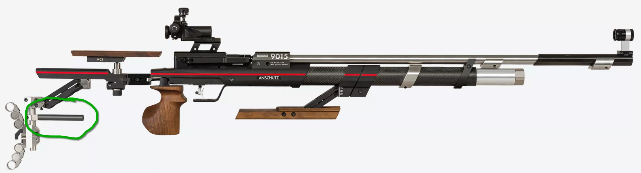

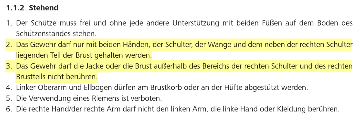

Prinzipiell dürfen an der Stange angebracht werden.
Diese dürfen aber nicht an der Brust Anliegen , um dem Stand zu stabilisieren
Sportordnung Nr. 1.1.2, da sind der Stehend und die anderen Anschläläge beschrieben.
Doch, alles was drangeschraubt ist zählt dazu. Gleichzeitig musst du noch die Vorgaben für maximale Breite etc. beachten.
Schau einfach mal bei Anschütz nach, an welchen Stellen die, die Gewichte anbringen.
