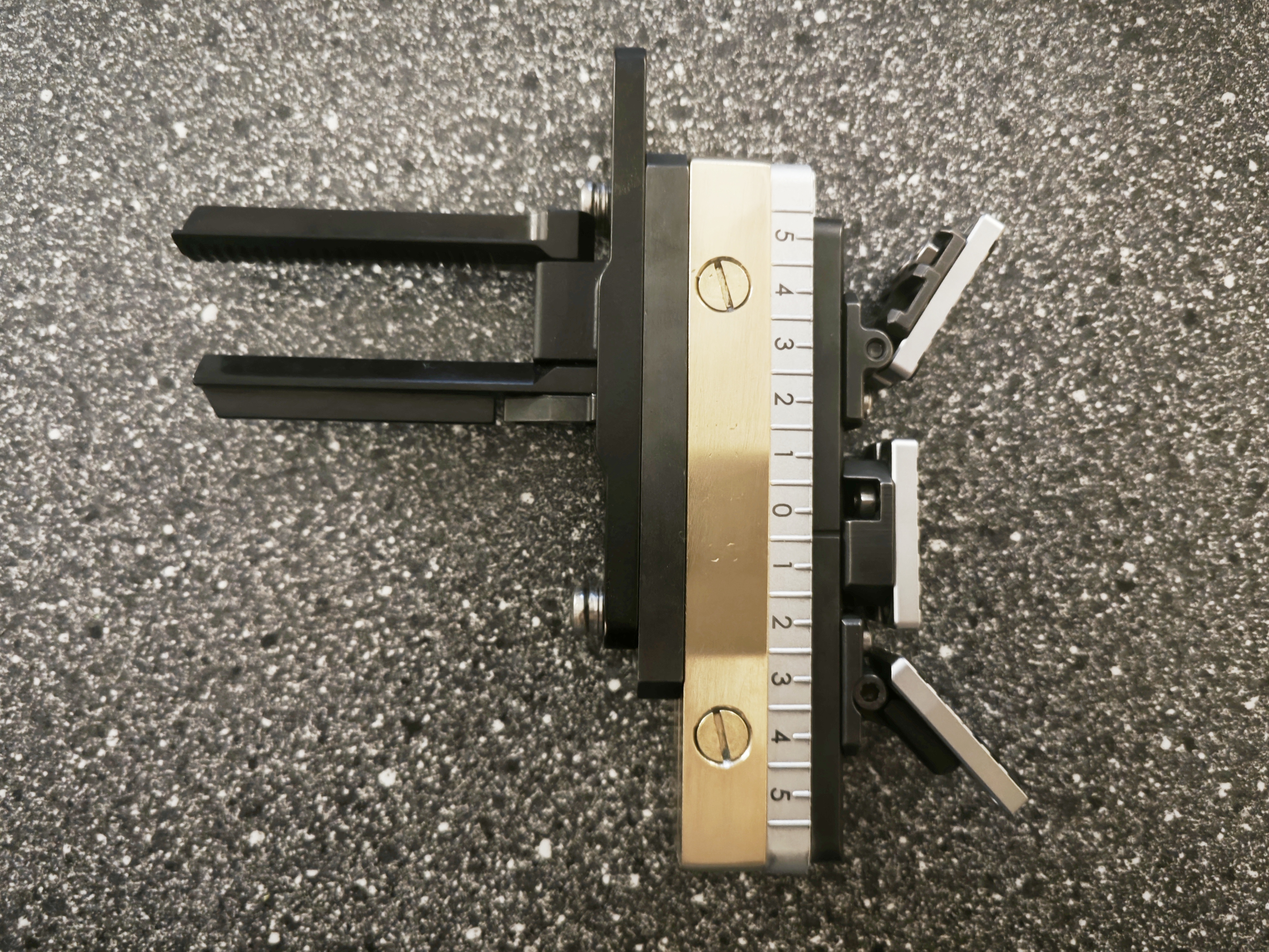

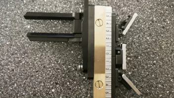

  • Bei meinem Feinwerkbau Alu Hybrid musste ich an der Schaftkappe für Freihand ordentlich aufrüsten. Ich habe mir aus Messing ein Gegengewicht gebaut, Messing lässt sich sehr leicht bearbeiten und hat ein hohes Gewicht pro cm³. Der Kipp Punkt liegt nun 2-3 cm vor der Stützhand.
    Kaufgewichte waren mir zu teuer und Felgengewichte wie gewollt und nicht gekonnt... Aber jeder wie er mag.

  • Eine gute Idee und schön umgesetzt, ich denke das ist das Gewicht genau an der richtein Stelle.
    Die Experten sagen ja, das LG sollte leicht kopflastig sein.
    Vielen Dank,
    genau so ist es nun, die letzten paar Gramm könnte ich noch mit einem Lauf/Schiebegewicht anpassen.
