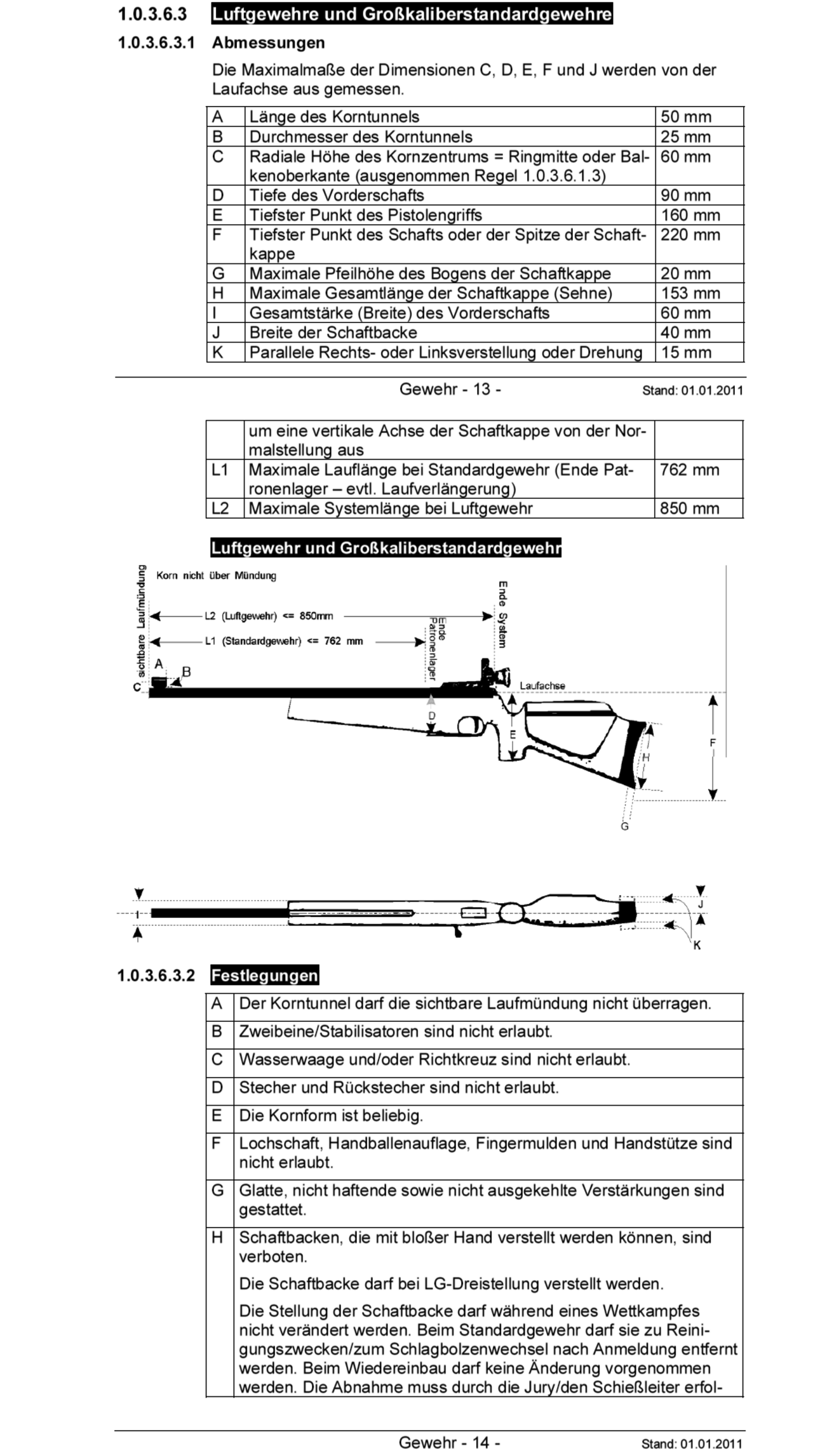

    Wie sieht es mit dem Maß von Laufmitte bis zur Unterkante oder Spitze der Schafkappe aus, ich finde da nur ein Maß von 220mm. Aber das auch nur an einem ewig alten Zeichnung von einem LG in der Sportordnung. Ist das noch aktuell bei LGA und KK-Auflage?

  • Hallo zusammen!

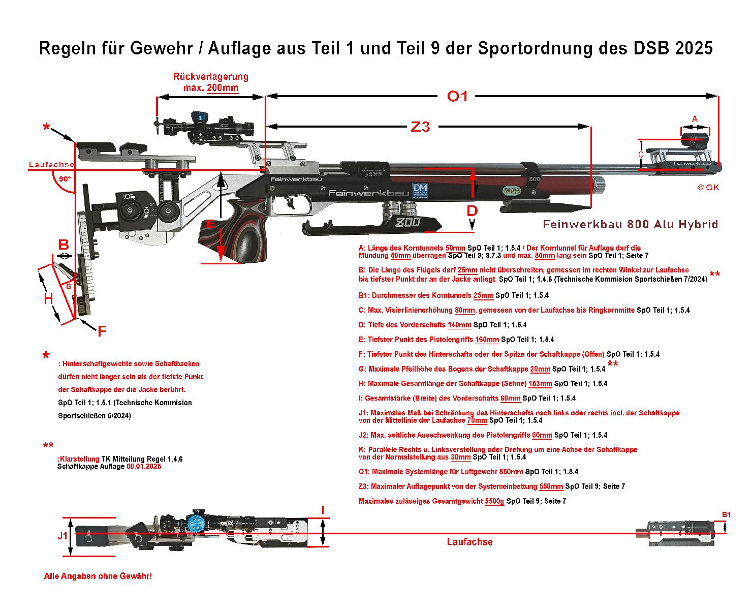

    Verwendet doch einfach Gerd seine Darstellung
    Die hat er richtig gut gemacht und hängt mittlerweile in einigen Vereinen aus. :)

  • wo findet man die im Bild oben vom Gerd angegebene TK Mitteilung vom 8.1.2025?
