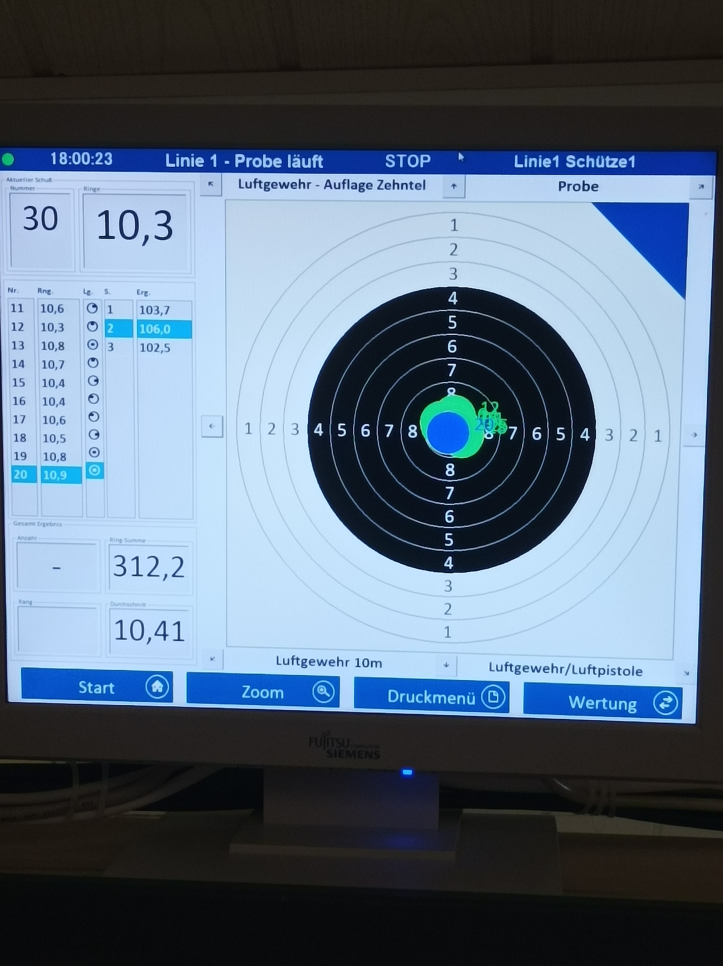

    Ich habe meiner Tochter vor 3 Monaten ein neues FWB 800 Jugendgewehr gekauft.
    Es hat von Anfang an Probleme gemacht . Das Trefferbild und die Einschüsse in dem Kontrollband waren ernüchternd.
    Ich habe das Gewehr ins Werk gesendet und kam heute zurück. (Im Protokoll Stand " mit 250 Schuss getestet und keinen Fehler gefunden")
    Aber das war wohl nichts, es ging mit der gleichen Macke wieder los.
    Zum dem Problem:

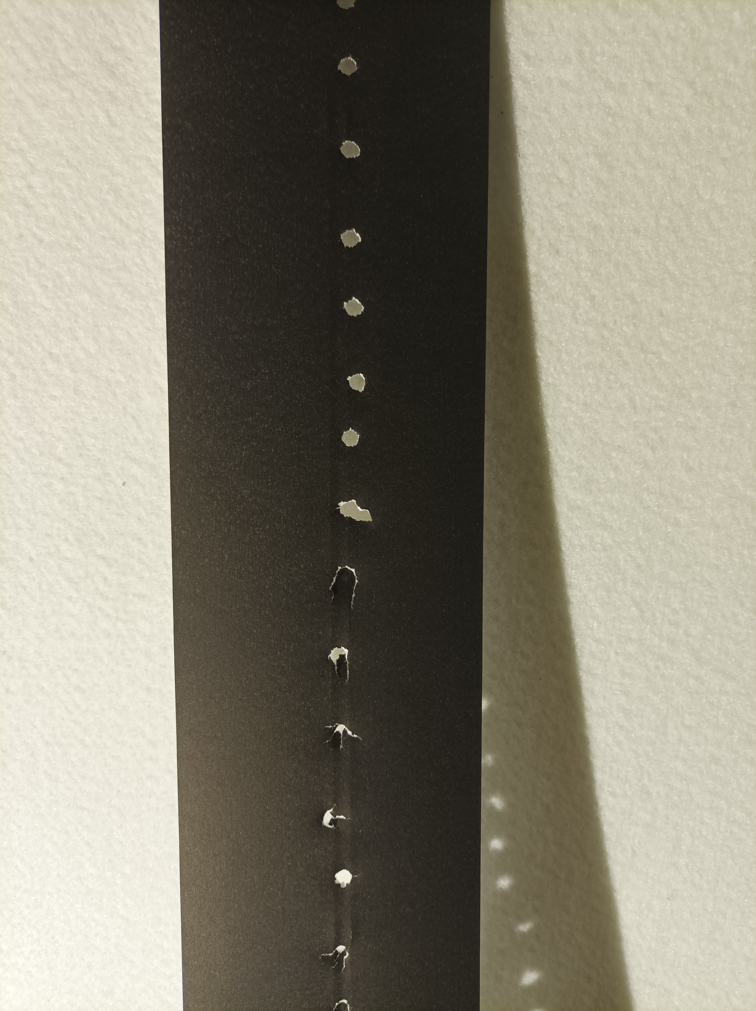

    Kartusche rein und 50 Schuss mit ausgerissen Löchern im Kontrollband.
    Dann Kartusche raus und eine Stunde liegen lassen.

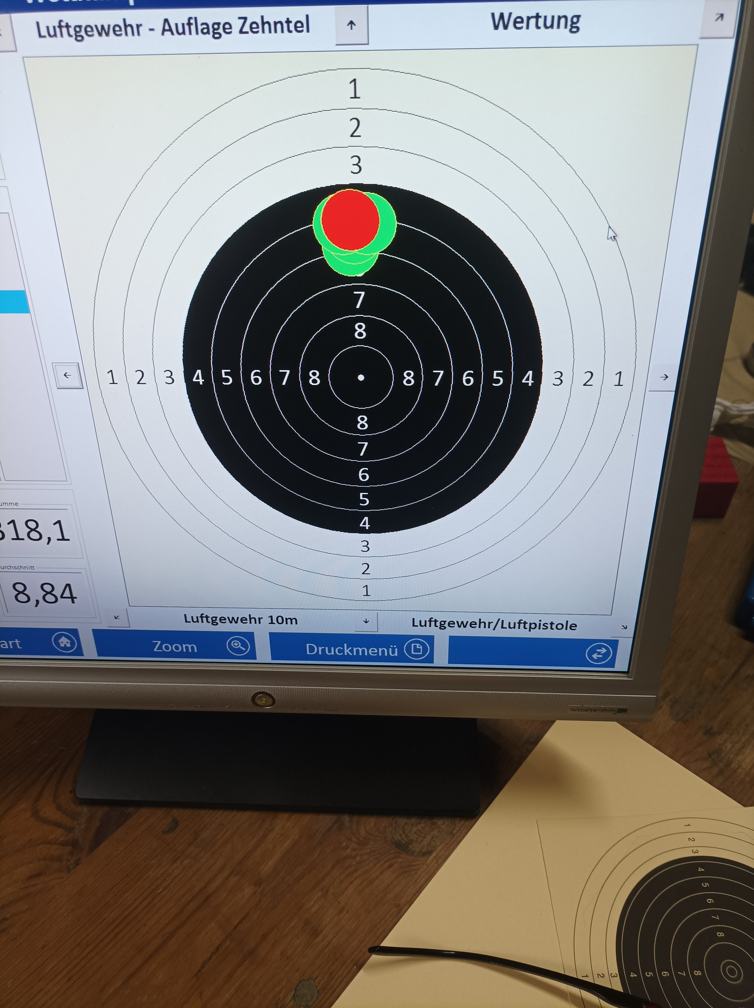

    Dann Kartusche wieder rein und dann ausgestanzten Löcher 1cm höher.
    Und dass geht immer so im Wechsel weiter.
    Wer hatte ähnliche Probleme????:/

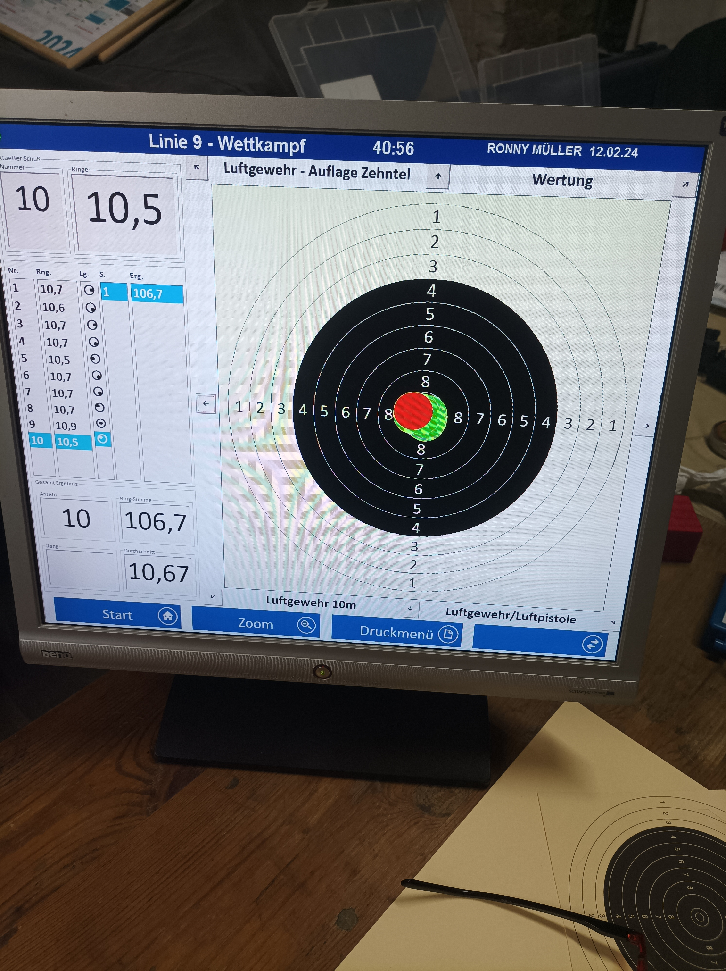

    Kartusche habe ich schon gewechselt. Hat sich nichts verändert. Meine Tochter hat heute 100 Schuss gemacht. Und die ersten drei haben wieder das Kontrollband aufgerissen. Dann Kartusche lockern und wieder fest. Dann war der Rest Spitze. Ich stehe mit den Monteuren von Feinwerkbau in Kontakt. Ich habe aber die Techniker auf das Festziehen der Kartusche angesprochen. Die sagten niemals mit dem Schlüssel, fest mit der Hand muss reichen. Der Schlüssel ist nur zum lockern von festen Kartuschen.

    Meine Tochter hat gestern mit 12 Jahren damit in der Auflage ihre erste 106er Serie mit dem Gewehr geschossen 👍
