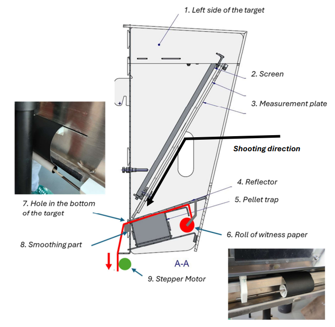

Sport Quantum D Tobias, kannst Du Mal ein Foto hochladen von der Variante mit der Kontrollscheibe?
Moin Andreas, von vorne/aussen sieht unsere Zielscheibe unverändert aus.
Und: Bevor hier manche gleich wieder Schnappatmung bekommen: Das Ganze ist nach ISSF-Vorgaben vom weltweit einzig autorisierten ISSF und DSB-Gutachter hier in Deutschland nun schon zum zweiten Mal getestet worden. Sowohl mit als auch vorher ohne diese blöde Rolle haben wir den Test mit Bravour bestanden. Das ist keine Meinung, sondern Fakt.
Mit der Rolle entsprechen wir sowohl ISSF als auch DSB Regelwerk. Wir registrieren damit lediglich den mechanischen Einschlag und ja...die Löcher sind oval statt rund.
Unsere digitale Scheibe registriert jeden Treffer, egal wo auf der Meßscheibe, aber nicht woher der Schuß kommt. Daher ist der einzige wirkliche Nutzen der Rolle, das man sofort Kreuzschüsse erkennt. Schießt Dein Nachbar von rechts eine 9,7 auf Deiner Scheibe hast Du ein deutliches Loch links von der Mitte auf der Rolle.
