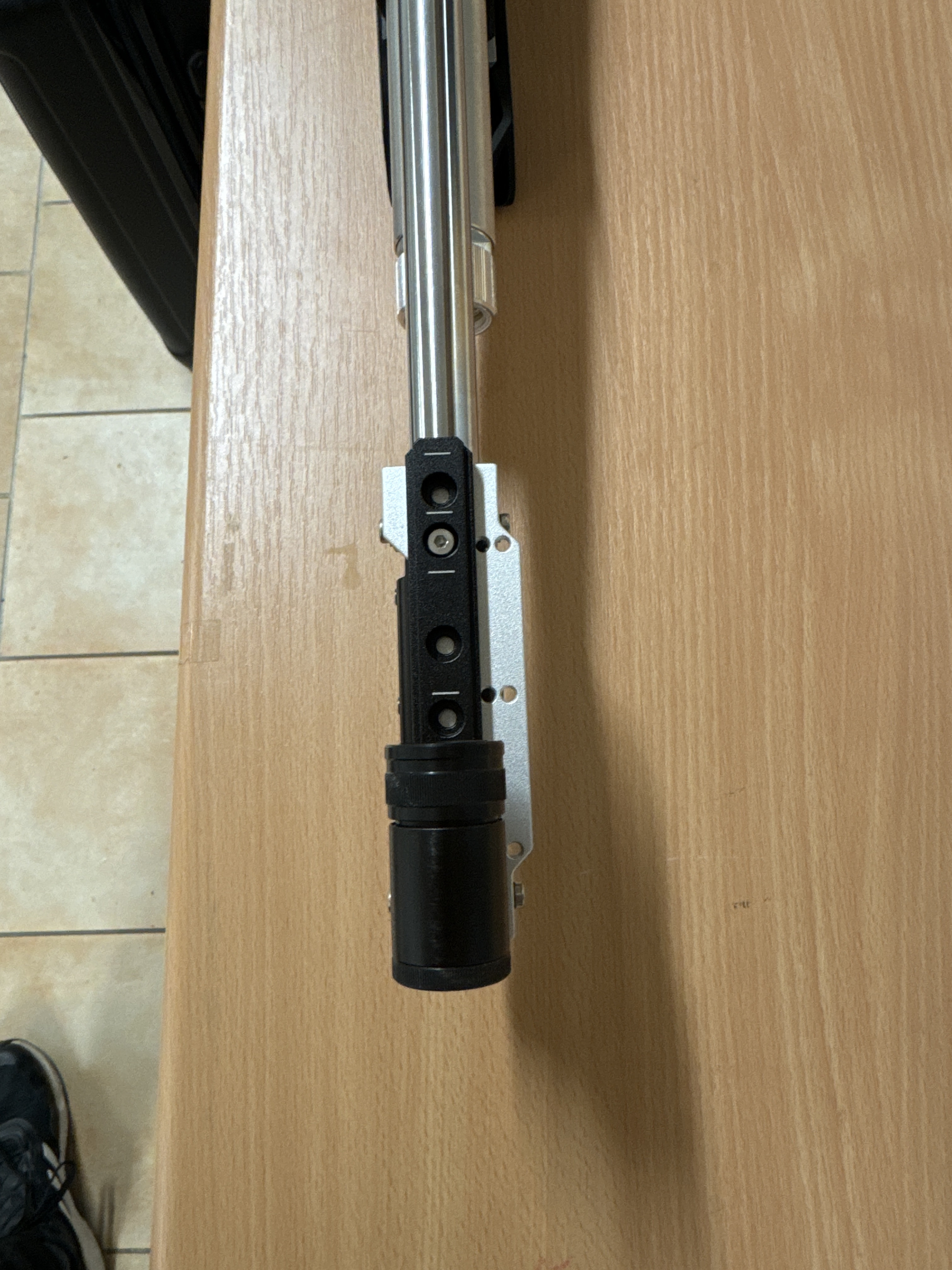

  • Bist du sicher dass die Diopter Schiene mittig ist? Oder ist nach nicht gut fotografiert?
    Für mich sieht es auf dem Bild auch aus, als wenn die diopterschiene noch cht mittig über dem Lauf sitzt.
    Aber gut, schön dass es nur die lockere Tube war 😊
