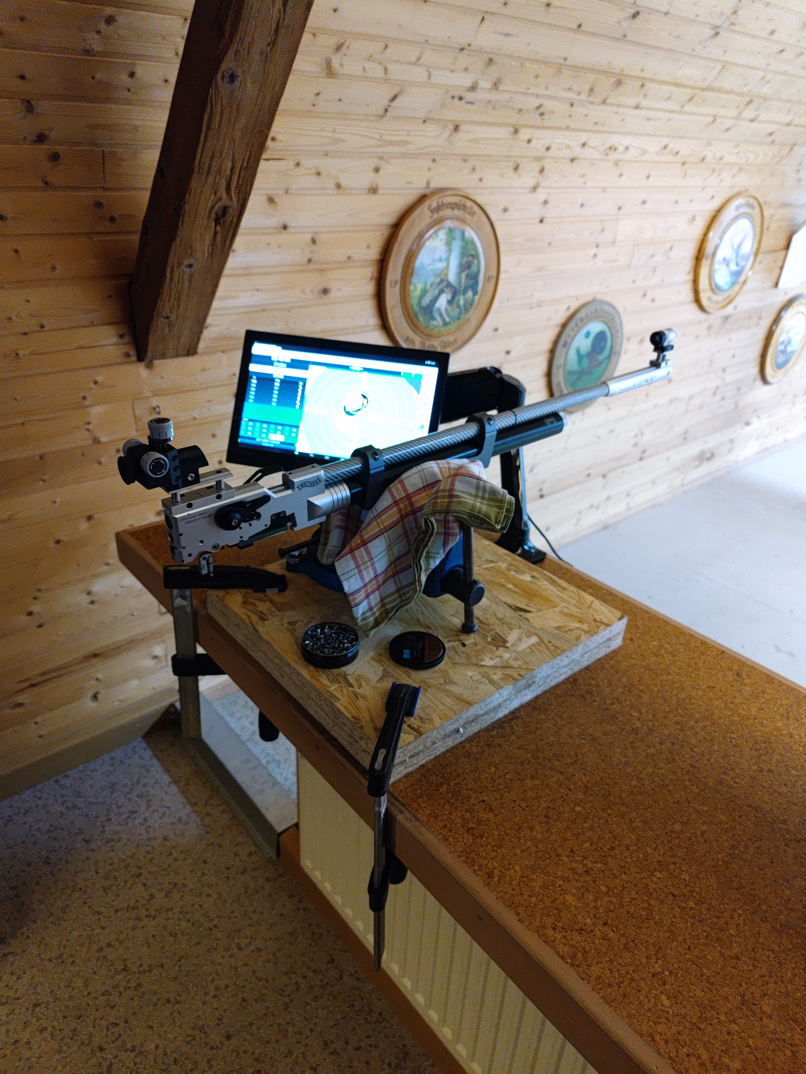

  • Ich hab nen Schraubstock auf ne OSB Platte geschraubt. Dort kann ich dann bei Bedarf das ganze System einspannen, oder einen passenden Nutzenstein in der UIT Schiene befestigen und diesen dann im Schraubstock.
    Das ganze dann mit Schraubzwingen an der Auflage befestigt und fertig. Funktioniert tadellos.

    Hättest du ein Bildchen?

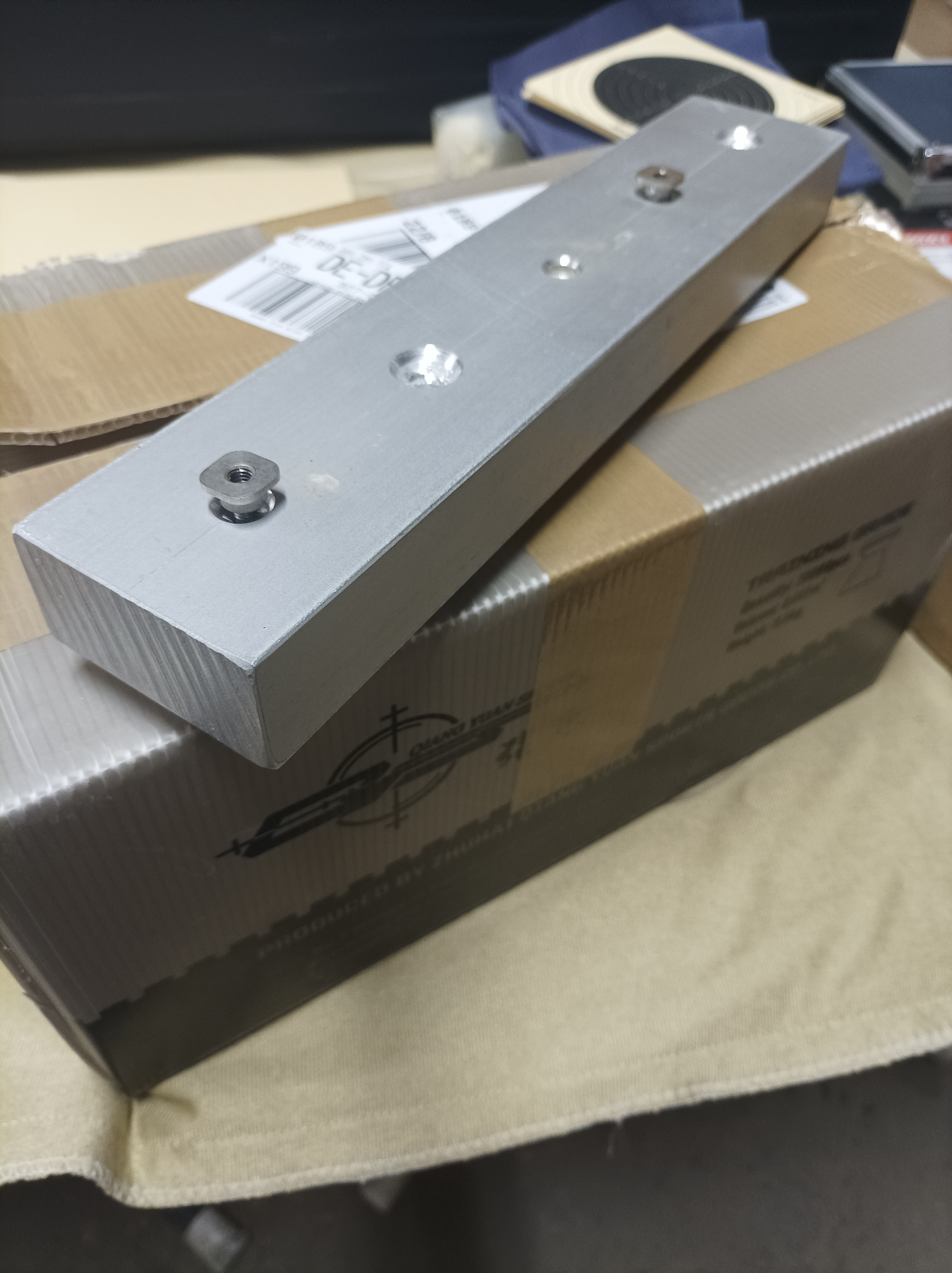

  • Ich nutze für das KK Gewehr den Einschießbock der ehemaligen Firma Stopper. Beim LG hab ich ein Flachmaterial wo ich 2 Nutensteine angebracht habe. In diesen kann man das Gewehr über die UIT befestigen und das Flachmaterial dann in einem Schraubstock.
