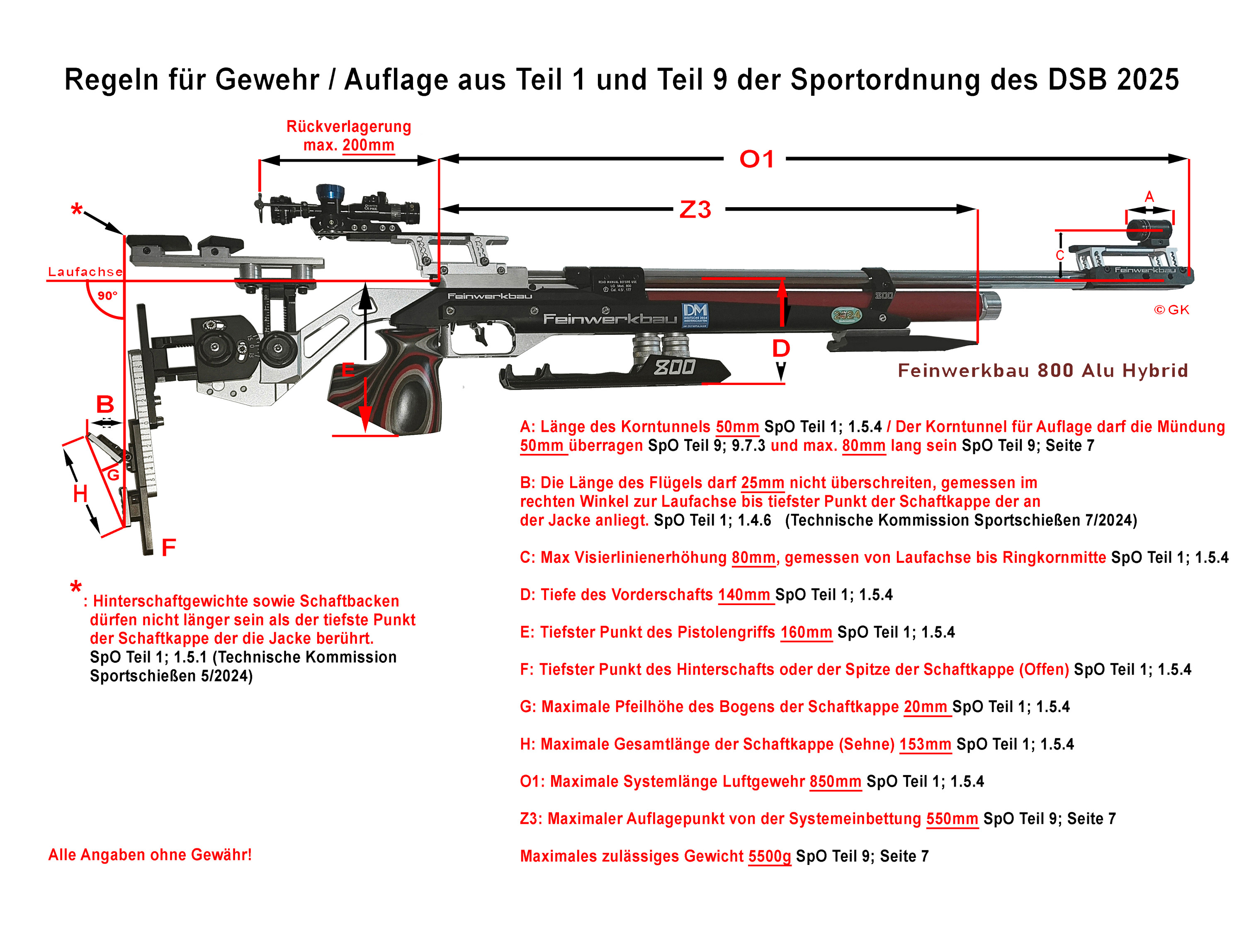

  • So, hier nun die letzte Version, nachdem noch Hinweise eingegangen sind die ich nicht vorenthalten möchte...
    Als PDF kann ich die Datei leider nicht einfügen, ginge nur per mail...
    Herzlichen Glückwunsch 👍
    Mit der Zeichnung gehst du in die DSB - Geschichte ein.
    Das Teil in die DSB Sportordnung und vieles Fragen erübrigen sich 👍👍👍👍
    Eine kleine Anmerkung 🤔
    Du könntest noch im Text oder Zeichnung vermerken, dass bei Auflage die Länge des Korntunnels 80mm sein darf.
    Wie kann man das max Maß der Auslagerung der Schaftkappe hier noch einbringen.
    Dann wäre die ganze SpO in einer Zeichnung

  • Eine kleine Anmerkung 🤔
    Die 80mm bekomme ich noch rein, die Auslagerung der Schaftkappe wollte ich mal mit der Draufsicht separat machen... weil da gehören dann auch noch die Laufgewichte und die Visierlinienauslagerung mit rein🙄

  • Schluss aus und vorbei, rien ne va plus, habe fertig:successful:

  • Man soll ja nie die Hoffnung aufgeben.
    Die Zeichnung ist so gut, dass der DSB die übernehmen könnte, gegen eine Anerkennung für den Urheber.
    P8X
    FWB 800 Wood Basic
    Anschütz 8002
    Anschütz1903
    ...wobei hier das heiß diskutierte Maß von 25mm für den Flügel im vorauseilenden Gehorsam bereits für das LG eingezeichnet ist....ohne das dieses verbindlich endgültig so festgelegt ist bzw. ggf. doch nur für's KK gilt. Wenn man dem DSB diese Regel auch für das LG nur lang und deutlich genug so einredet, dann wird es wohl auch so kommen....
  • ...wobei hier das heiß diskutierte Maß von 25mm für den Flügel im vorauseilenden Gehorsam bereits für das LG eingezeichnet ist....ohne das dieses verbindlich endgültig so festgelegt ist bzw. ggf. doch nur für's KK gilt. Wenn man dem DSB diese Regel auch für das LG nur lang und deutlich genug so einredet, dann wird es wohl auch so kommen....
    Diskutiert wird nur hier, beim DSB ist schon lange alles klar.
  • ...ich persönlich schiesse nach offiziell bekannt gemachten Regeln und nicht nach Klarheit beim DSB
    Dann lade ich dich gern mal nach Suhl ein.
    Und denn Spruch kannst du dann gern mal bei unserem Kampfrichter loslassen. 😂
  • Diskutiert wird nur hier, beim DSB ist schon lange alles klar.
    Wenn alles so klar ist, warum nehmen sie das denn nicht in einer eindeutigen und verständlichen Weise in die Sportordnung auf.
    Immerhin schießen wir ja noch nach dieser Sportordnung und nicht nach irgendwelchen Zetteln und schon gar nicht nach Hörensagen und Töpfchenparolen.
    Ich zitiere noch mal den DSB:
    Zitat
    Der Deutsche Schützenbund weist ausdrücklich darauf hin, dass für den Sportbetrieb und bei Streitigkeiten über die Auslegung der Sportordnung lediglich die vom Deutschen Schützenbund autorisierten Veröffentlichungen herangezogen werden dürfen. Diese sind das vom Deutschen Schützenbund offiziell gedruckte Regelwerk (Stand 01.01.2023) und die Online-Version der Sportordnung auf der Internetseite des Deutschen Schützenbundes.
    Jetzt mal abgesehen von der Aktualität ist die Aussage doch eindeutig, oder?
    Mit bestem Schützengruß und immer noch schönen Sonntag

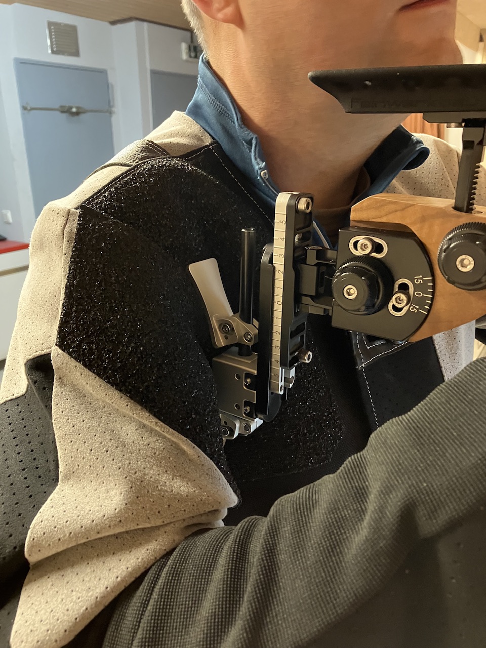

  • Hallo Andi,
    kannst du bitte mal ein Foto machen lassen, auf dem man sieht, wie die Gehmann-Schaftrkappe anliegt.
    Gruß Claudia
    Kornspitz
    hi Claudia,
    habe heute dran gedacht, mal ein Foto vom Anschlag knipsen zu lassen
    wenn ich das jetzt so sehe, so setze ich das Gewehr ähnlich tief ein, wie Gerd59
    lg, André

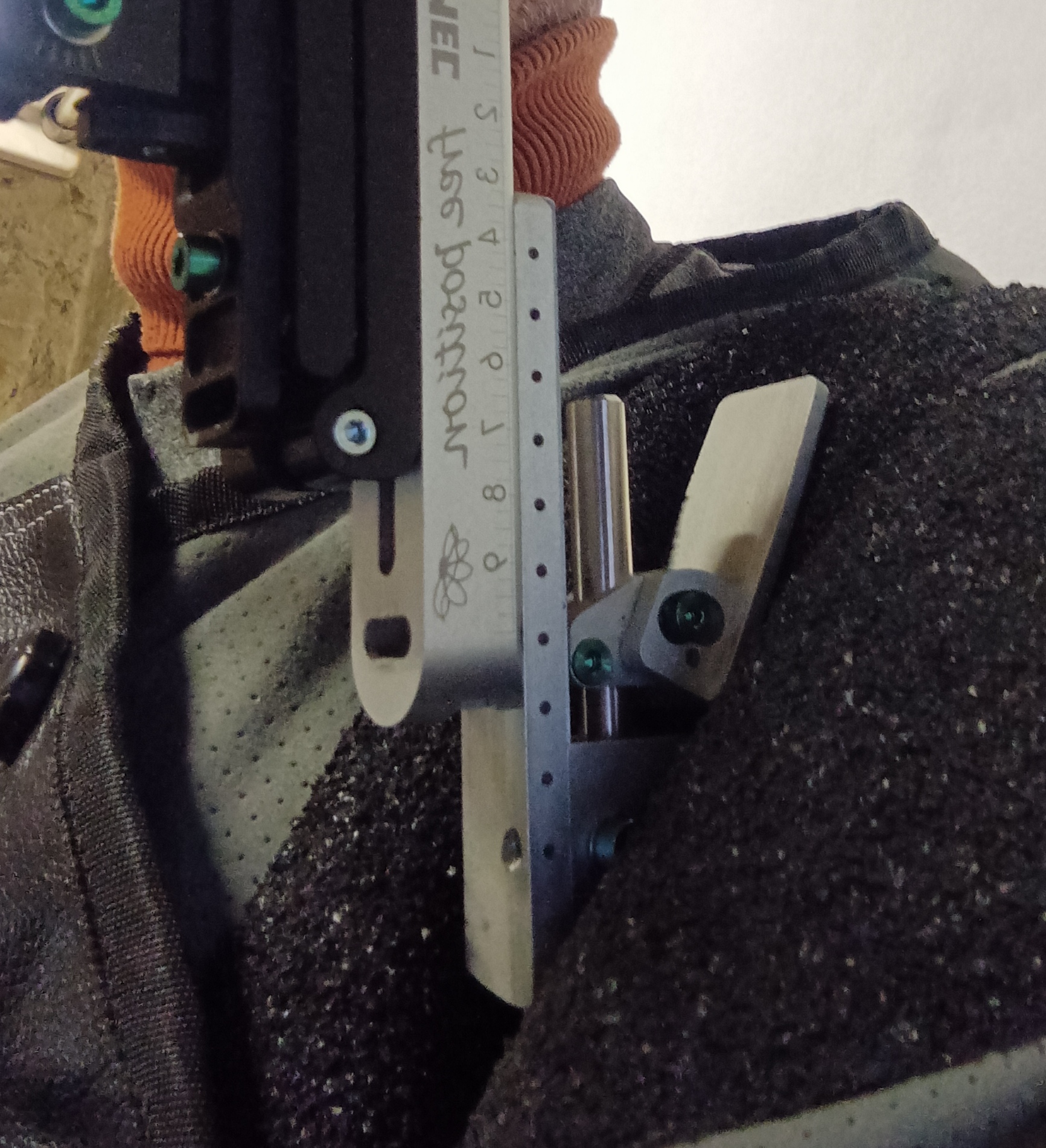

  • AndiG
    Danke für das Bild. Du setzt dann die Schaftkappe eher weiter rechts im Übergang „Brust-Schulter-Arm“ ein, wenn ich das richtig sehe und nicht weiter links in Richtung Körpermitte beim Schlüsselbein oder täuscht das etwas?

  • Ja genau, bei mir liegt der obere Flügel der Schaftkappe direkt unter dem Schlüsselbein, aber so weit es geht zum Kopf hin, klappt wunderbar8)

    musste jetzt echt überlegen, aber ja, ich setze eher Richtung Arm ein, statt zur Körpermitte; lege ich eher zur Körpermitte, so habe ich das Gefühl, mich im Hals-Kopf-Bereich deutlich unwohler zu fühlen
