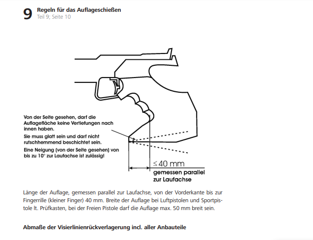

    Ist aber Unfug. SpO Teil 9 Seite 10 definiert die Auflage und da steht nichts von Scharnier oder klappbar oder so als verboten.

  • Ist das wie in der Sportordnung gefordert paralell?
    Da wird parallel gemessen, nicht gefordert.
    Die Platte darf +/- 10 Grad von der Laufachse abweichen (also nicht parallel sein!) - dass das fest sein muss, steht nirgends.
    Hier mal ein Bild, was 10% sind:
    Einmal editiert, zuletzt von Califax (23. November 2023 um 00:23)

    Nochmal: Es steht nichts in der aktuellen Sportordnung, was abklappbare Auflageplatten verbietet. Sie müssen nur, wenn die Waffe Richtung Ziel zeigt (also geschossen wird), in etwa der Zeichnung entsprechen - also max. +/- 10 Grad von der Laufseelenachse abweichen.
