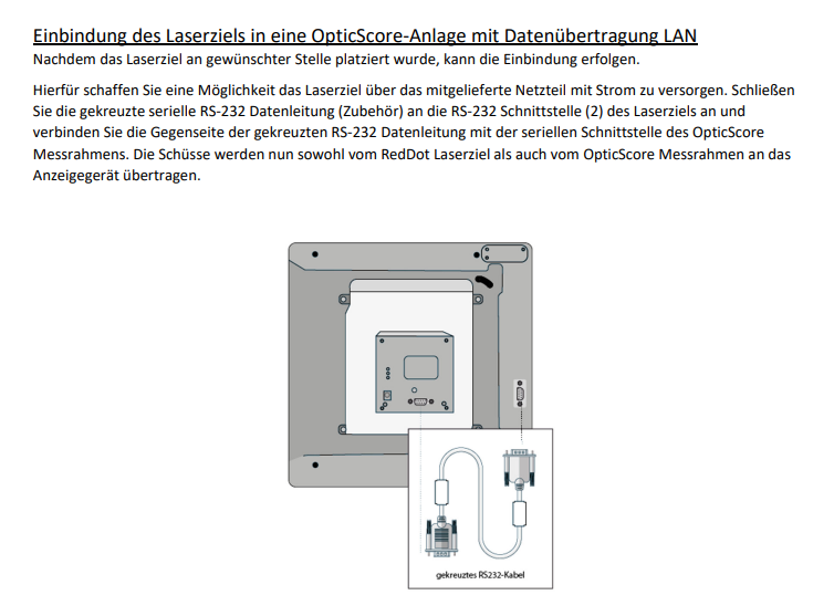

  • ich habe es bisher nicht hinbekommen das RedDot mit einem SIZ anzuzeigen.
    Egal ob mit 1:1 oder mit gekreuztem Kabel. (wir haben Serielle Rahmen)
    Laut Disag Doku haben ja die Messrahmen ein 1:1 Kabel zum SIZ, und das Adapterkabel für das RdDot ist ein gekreuztes Kabel.
    Direkt mit der RedDot Software auf Windows geht es einwandfrei, aber die hat halt keine Verbindung zum OpticScore Server.
    Laut Disag soll das aber funktionieren, das wurde mir auch per mail mitgeteilt.

  • Wir haben auch Touchscore mit einem RedDot verbunden. Funktioniert wunderbar. Auf dem TouchScore läuft auch die gleiche Software wie auf einem SIZ. Einfach RS232 vom Rahmen ab und an das RedDot dran. Fertig.
    Ich weiß nicht wie alt euer RedDot ist. Vielleicht einfach mal auf dem Laptop die RedDot View Software installieren, das Reddot Ziel per RS232 am Laptop verbinden und schauen ob es dort funktioniert. (Eine grobe Erinnerung) Die RedDot View prüft/aktualisiert meine ich auch die FirmWare vom RedDot .

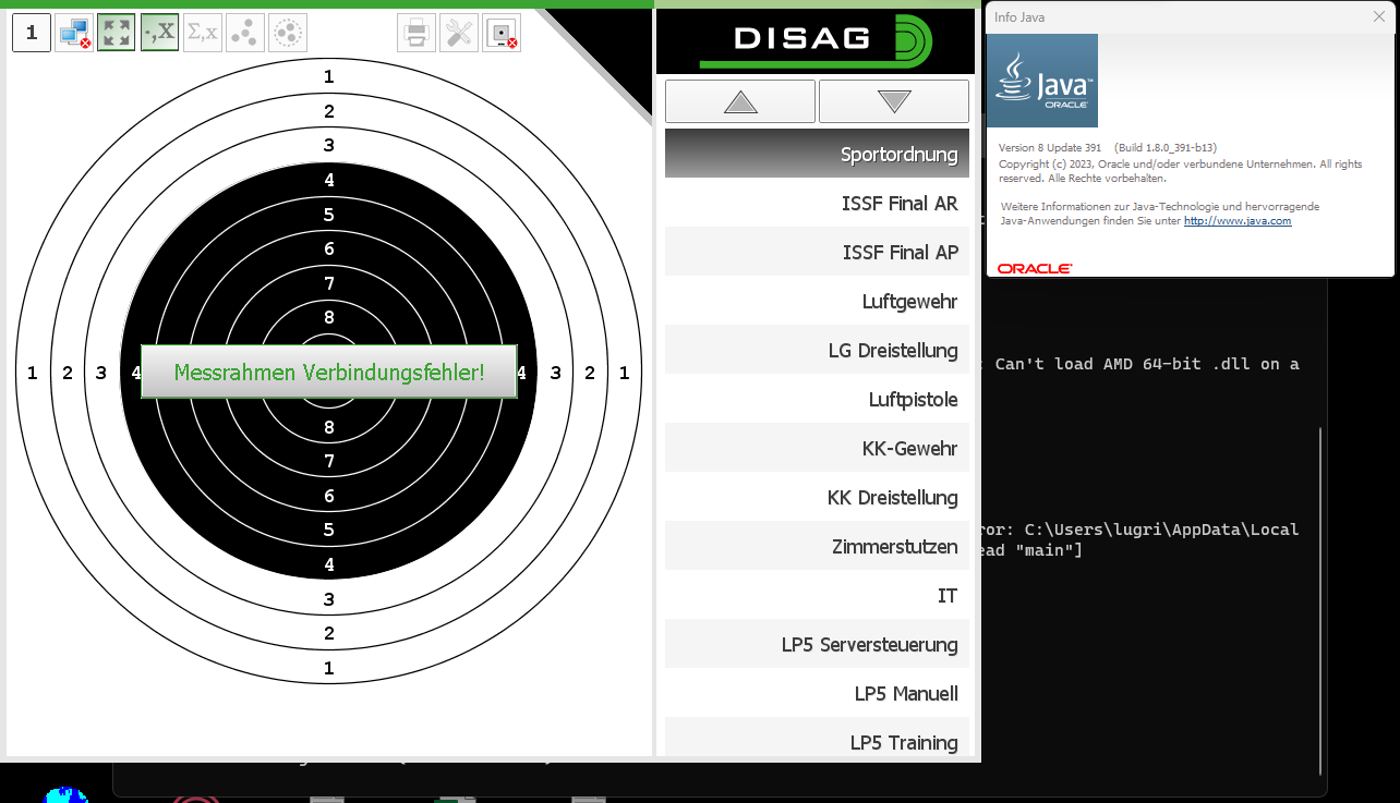

    Ich habe die Windows Starter Software bestellt und auch direkt erhalten.
    Sofort alles installiert und getestet, und ein bisschen was ging sogar: Ein Java Fenster öffnet sich, ein kleines Disag Fenser geht auf und in dem Java Fenster laufen viele Fehler durch, dann schließt sich alles wieder und fertig. Ich habe dann alles mögliche Probiert, aber alles ohne Erfolg.
    Dann mal den Disag Service angemailt und relativ fix die Info erhalten das es wohl en meiner "ZU NEUEN" Java Runtime (391) liegt, man hat mir einen Link zur Version 251 gesendet.
    Also "ZU NEUES" Java deinstalliet, altes Java installiert
    Programm gestartet und, garnichts mehr! kein Java Fenster mehr, keine Starter Software, garnichts nur ein kreisender Mauscursor der auch nach drei Sekunden wieder weg geht.
    Dann wieder den Service angemailt und die Info erhalten das ich nun noch einen Eintrag in der Registry anlegen und dort die Lizenz eintragen muss.
    Eintrag angelegt, Lizenz reinkopiert und siehe da - ES LÄUFT!!!

    das mit der Java Version hab ich auch schon festgestellt, jedoch ist es möglich die alte Version zu installieren, dann das Update zu machen. Es läuft bei mir mit der aktuellen Version 391.
    Du hast den OSS-Server nicht installiert oder? Dieser würde den Registry-Eintrag erstellen bei der Lizenzaktivierung.

    nein, den OSS habe ich auf dem Rechner nicht installiert, da es ja um einen reinen "Windows Stand mit SIZ" geht, was soll da der Server drauf?
    Ich hatte eigentlich erwartet das die Windows Starter Software das bei der Installation von selbst erledigt. Das die Windows Starter Software im Endeffekt nur das Java Programm aus der SIZ Datei entpackt und startet hätte ich auch nicht gedacht, das macht alles einen wirklich komischen Eindruck.
