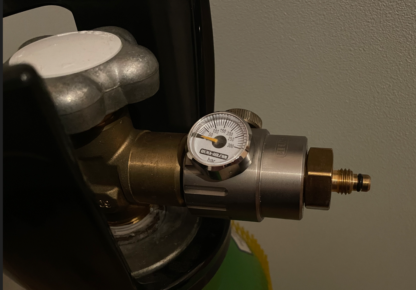

https://www.huma-air.com/Externally-Adj…egrated-Fillset
Tut bei mir seit Jahren prima.
So preiswert habe ich das bisher noch nicht gefunden - DANKE!
Da kann man dann doch die 300-Bar-Flasche mit 300 Bar füllen und trotzdem sicher die Kartuschen lange, lange, lange immer mit knackigen 200 Bar auftanken.
Genau dafür hab ich es hier zuhause an meiner 5L-Flasche.
Dito - mehr Druckminderer braucht man nicht. Das Ding an ne 300-bar-Flaschn und einen Fülladapter zB von Bestfittings mit dem langen 300er Gewinde und man kann LP-Kartuschen wie meine Steyr fast ewig füllen, bis man die Flasche wieder nachfüllen muss.
