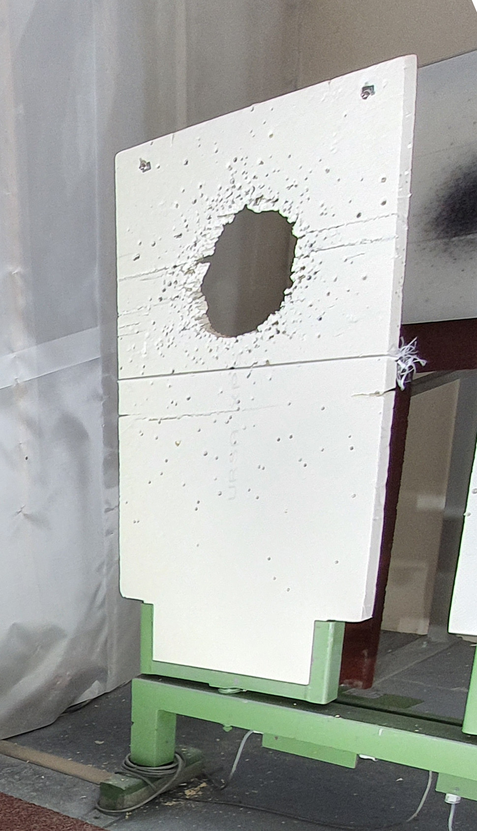

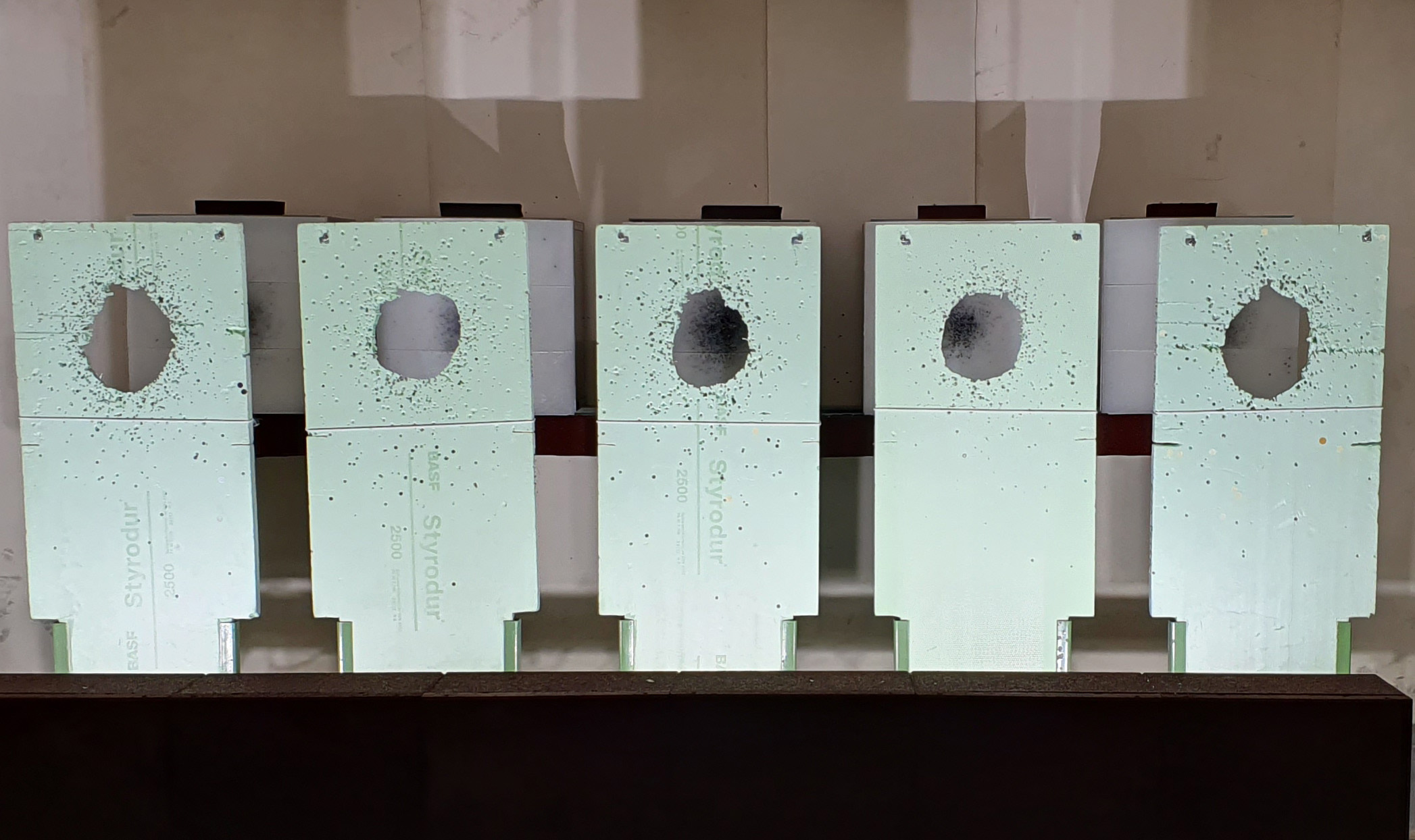

    Genauso machen wir das. Die Schrauben sind Hammerkopfschrauben/Hammerkopfbefestiger, die eigentlich für Montageschienen gedacht sind. Die haben aber am Kopfende eine rechts große flache Seite. Es hat sich aber gezeigt, dass die Schrauben und entsprechenden Magnete nur oben sinnvoll zu verwenden sind. Unten wird die Scheibe bei uns mit einem Spanngummi gehalten. Der eigentliche Träger ist aus 4cm Styrodur oder ähnliches Material.

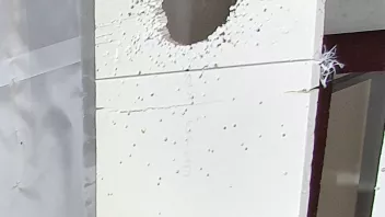

  • Hier sieht man das noch mal. Das ganze ist auch duelltauglich. Wir hatten vorher eine Lösung nur mit den Spanngummis. Das war deutlich mühsamer. Die Anlage läuft jetzt so seit 4 Jahren und wir hatten genau einen Treffer auf eine Schraube. Der Träger war noch ok.
