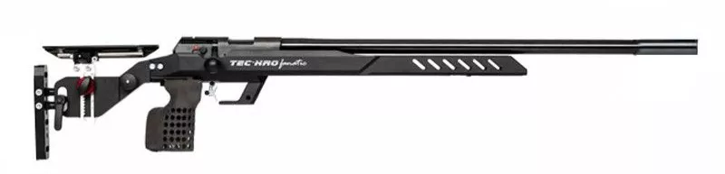

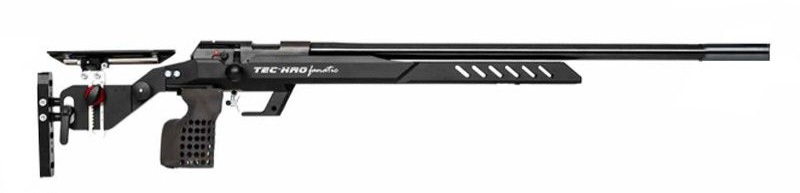

  • Hallo HuehnerHans
    Die 1761 ist Anschütz neues Einstiegs KK für den Sport Bereich.
    Es löst in nächster Zeit die Vorgänger Modelle wie 1903 (ist ja schon eingestellt) und 1907 ab.
    Die Prismen sind wie bei jedem heutige Anschütz und dementsprechend gibt es dafür jede Menge kompatibles Zubehör.
    Es ist ein "einfaches Holzschaftgewehr, was bedingt aufgrund schrägem Schaft, kurzer Schaft, ... für Auflage geeignet ist.
    Es gibt aber die Möglichkeit das 1761 System einzeln zu kaufen und den Tec-Hro Fanatic Schaft.
    Dies ist ein Alu Schaft und gibt es auch in einer Auflage Variante.
    Hier hast du mehr Möglichkeiten in dieser Kombination.
    Tec-Hro ist der erste der einen Wechselschaft für die 1761 anbietet.
    es passt nicht in Mec oder Tesro Schäfte da es eine andere aufnahme wie die vorherigen Anschützsysteme hat, auch nicht mit 1903 zu vergleichen.
    Wenn du einmal auf die Anschütz Seite gehst und dir das Model 1761 auswählst, bekommst die meisten deiner hier gestellten Fragen beantwortet wie z.B. UIT Schiene unten im Schaft, ...

  • Das 1761 hat die UIT Schiene und die Schaftkappe passt für Auflage schießen.
    Der Abzug scheint besser zu sein als bei meinem alten 1903.
    Mit dem Keil für die Auflage und passenden Diopter und Korntunnel, ist das brauchbar.
    Der fanatic Schaft ist auch gut, ich habe mein 1903 System in einen fanatic Schaft gebaut.

  • Ich würde das Thema gerne noch mal aufwärmen.
    Kann jemand zu dem Lauf mal was genaueres sagen, wie Schußbild (welche Munition), Abzug, Verschluß....
    Ich würde es eventuell mit dem TEC-HRO Fanatic Schaft (Auflage) kaufen.
    Tesro ist gerade keine Alternative mehr, da nix lieferbar ist.
    Es sollte neu sein. Alternativen im Bereich 3500 Eur ?
