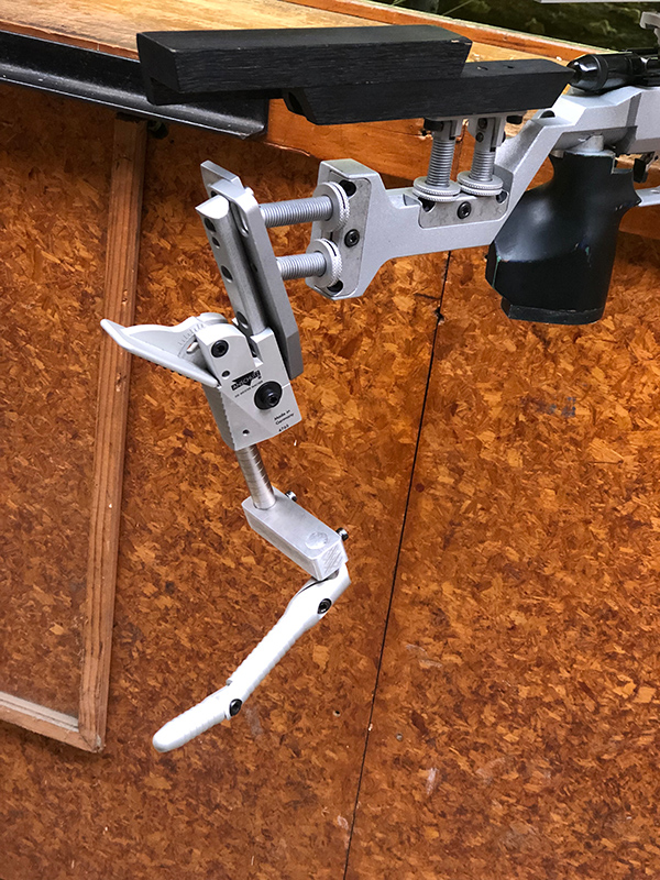

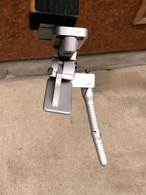

Hallo, gerade bin ich mal wieder in der Hakenkappen-Phase des Künstlers
Dass diese bei KK-Auflage erlaubt ist, ist klar. Auch die 153mm Begrenzung vom tiefsten Punkt nach hinten sind mir klar. Was mir nicht klar ist – wie weit kann ich mit dem Haken nach unten? Und zweitens darf ich ihn seitlich auslagern?
KK Auflage: Hakenkappe seitlich auslagern erlaubt?

Nach meiner nicht maßgeblichen Meinung spricht nichts gegen eine seitliche Auslagerung des Hakens. Ich habe an meiner Liegend Hakenkappe den Haken auch seitlich ausgelagert, aber nur 12mm.
Wurde auch bei der Waffekontrolle noch nie beanstandet.
Für die MEC Free Position gibt es auch das Teil zum Auslagern als Zubehör zu kaufen...
https://shop.mec-shot.com/mec-conrod.html
Die Maße von 153mm und 178mm welche in der SpO angegeben sind sind ohnehin nur "Alibi-Maße".
Diese korrekt zu messen wären die allermeisten bei der Waffenkontrolle überfordert da dazu aufgrund der erheblich unterschiedlichen Hakenkappen auf dem Markt einstellbare Meßvorrichtungen erforderlich wären.
Deshalb, solange die Hakenkappe nicht durch extreme Umbauten hervorsticht und die Maße Augescheinlich eingehalten werden will das keiner kontrolieren.
