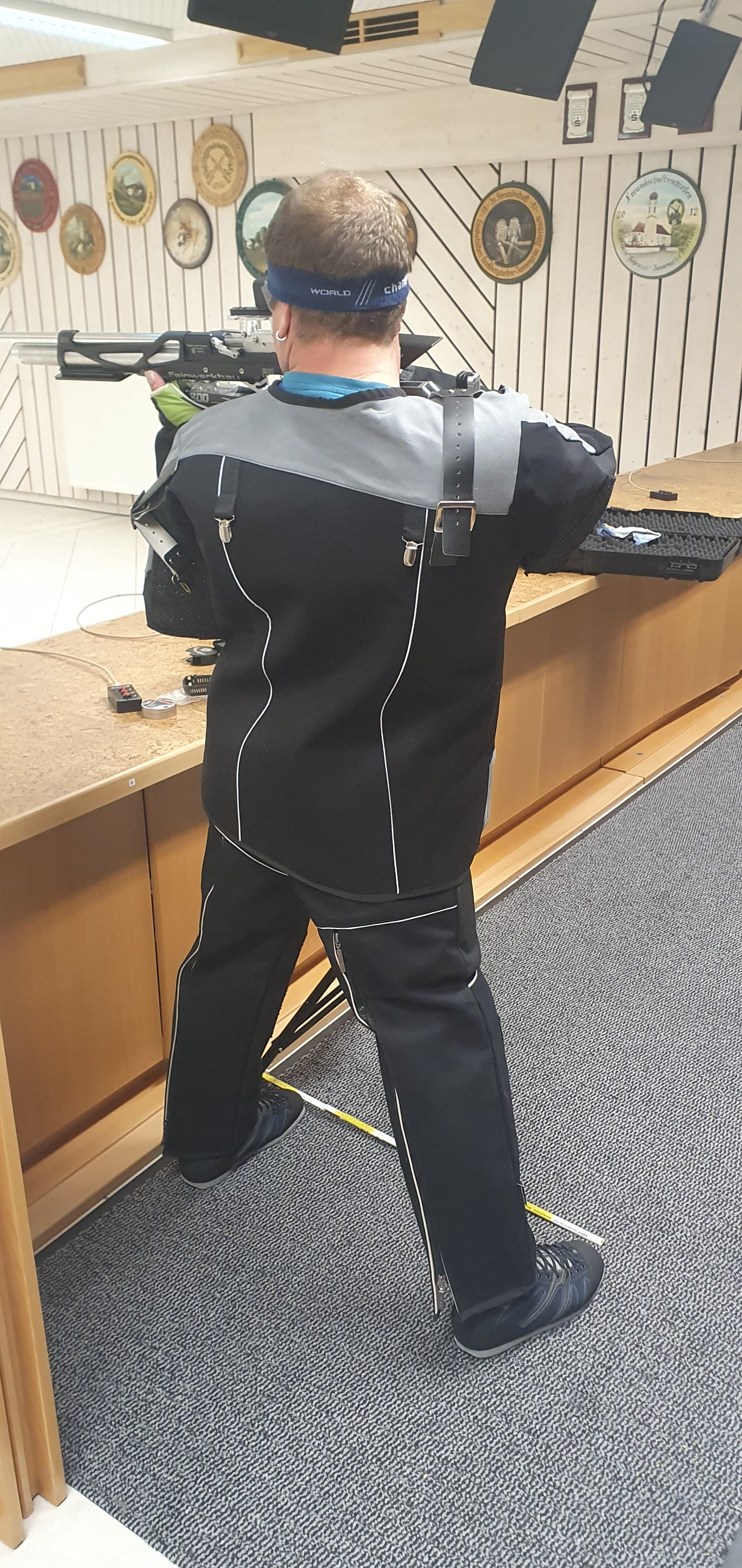

  • Ich kann ja mal probieren dass mich jemand beim Schießen fotografiert.
    Noch besser wäre wohl ein kleines Filmchen und das kann ja heutzutage sogar fast jedes Handy in brauchbarer Qualität.
    Du musst das natürlich auch gar nicht hier einstellen. Es könnte ja auch schon reichen, wenn Du dir die Bilder oder den Film auch nur selbst mal in aller Ruhe anschaust. Vielleicht erkennst Du auf diese Weise bei deiner Erfahrung ja selbst noch mögliche Verbesserungsmöglichkeiten. Es kommt durchaus vor, dass unser gefühlter und wahrgenommener Anschlag doch deutlich von der tatsächlichen äußeren Form abweicht.

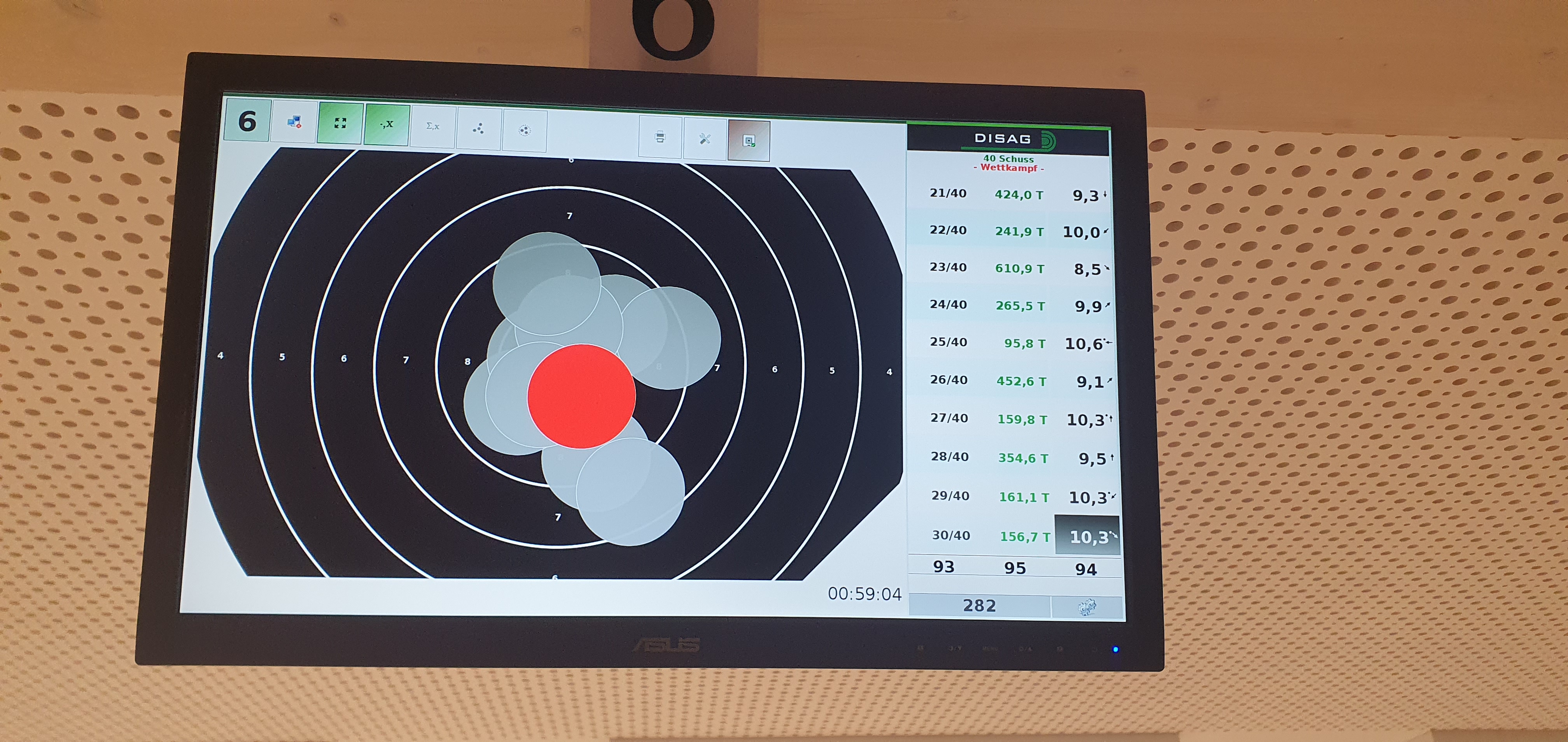

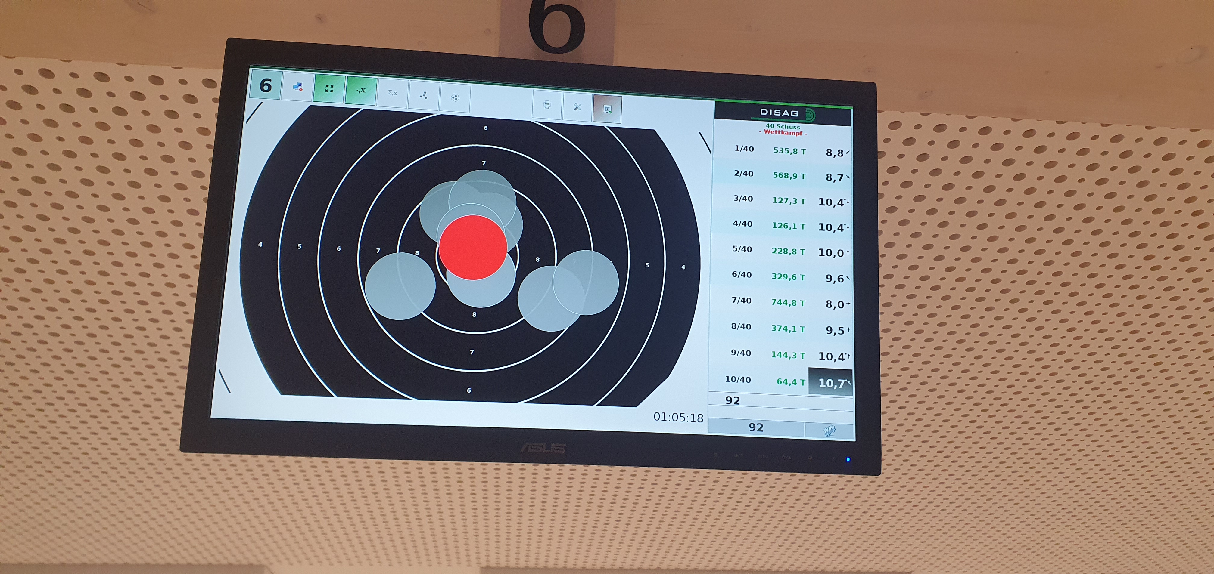

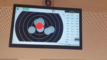

  • Also von Freitag bis heute ist viel Passiert.
    Freitag sehr Stressig und war gehetzt. 362 Ringe
    Sonntag 1vs 1 359 Ringe
    Mittwoch die ersten 50 Schuss gings so weiter.

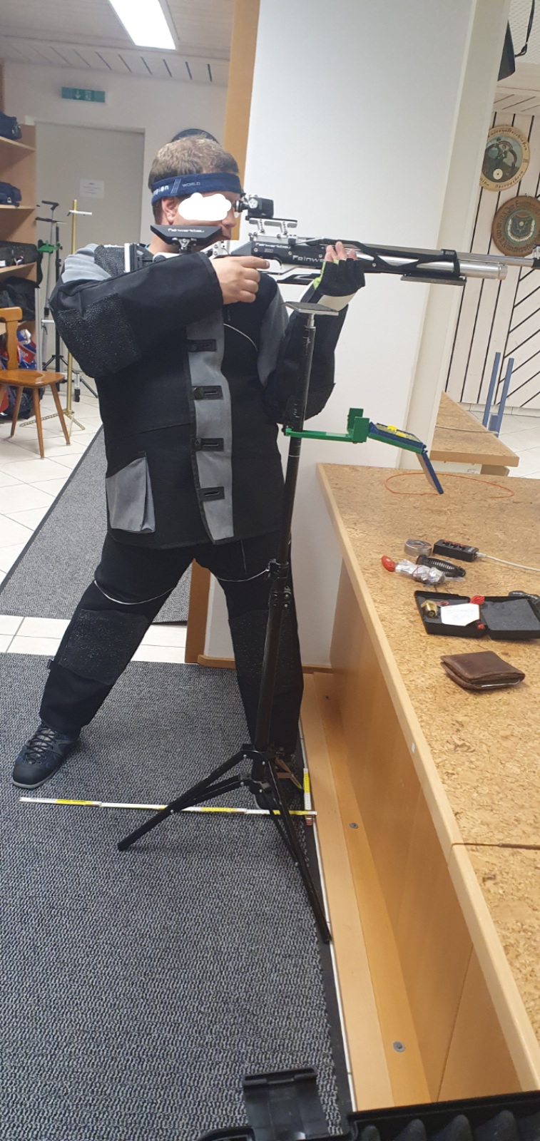

  • habe dann den Entschluss gefasst, mein Gewehr wieder umzubauen. Von der Flächen Hand, wieder auf Zwischenraum, Daumen und teigefinger.
    Handauflage niedriger, Backe etwas nach links, Schaftkappe weiter nach unten. usw.

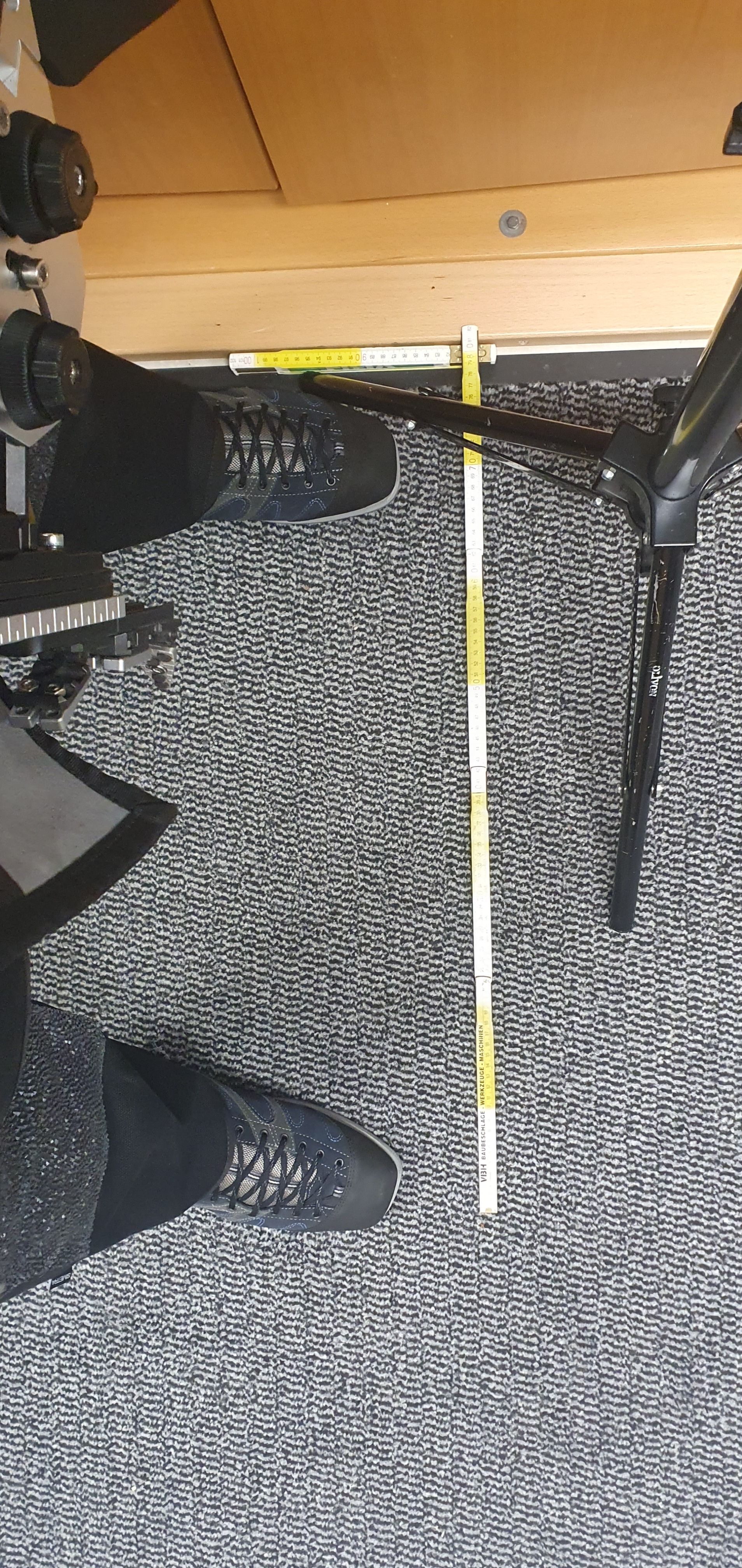

    Den Stand korrigiert, wieder so wie ursprünglich. Die Hand ist jetzt wieder rechts vom hüftknochen.
    Ob der Stand jetzt besser paßt sehe ich am Freitag im Rwk.

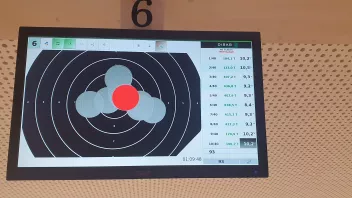

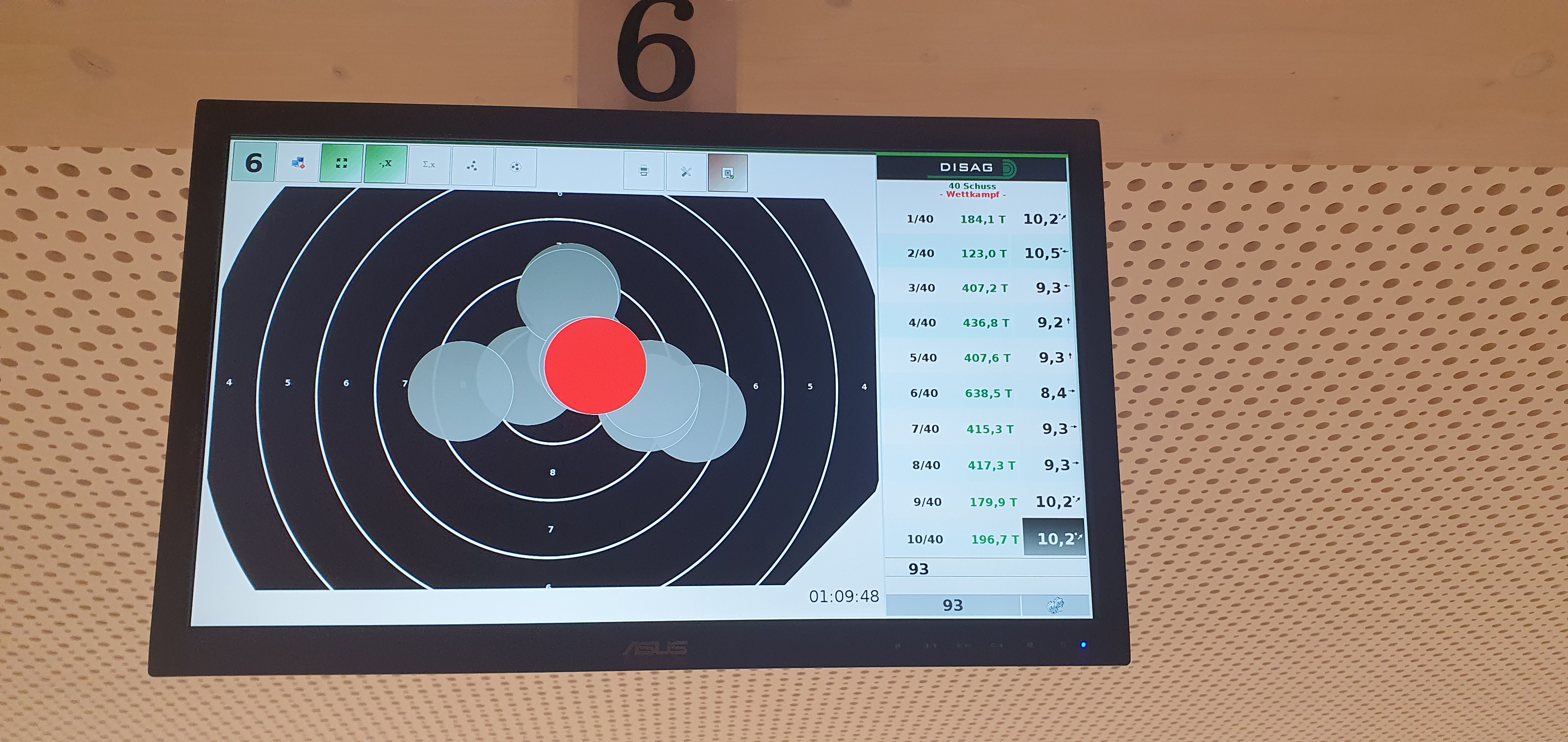

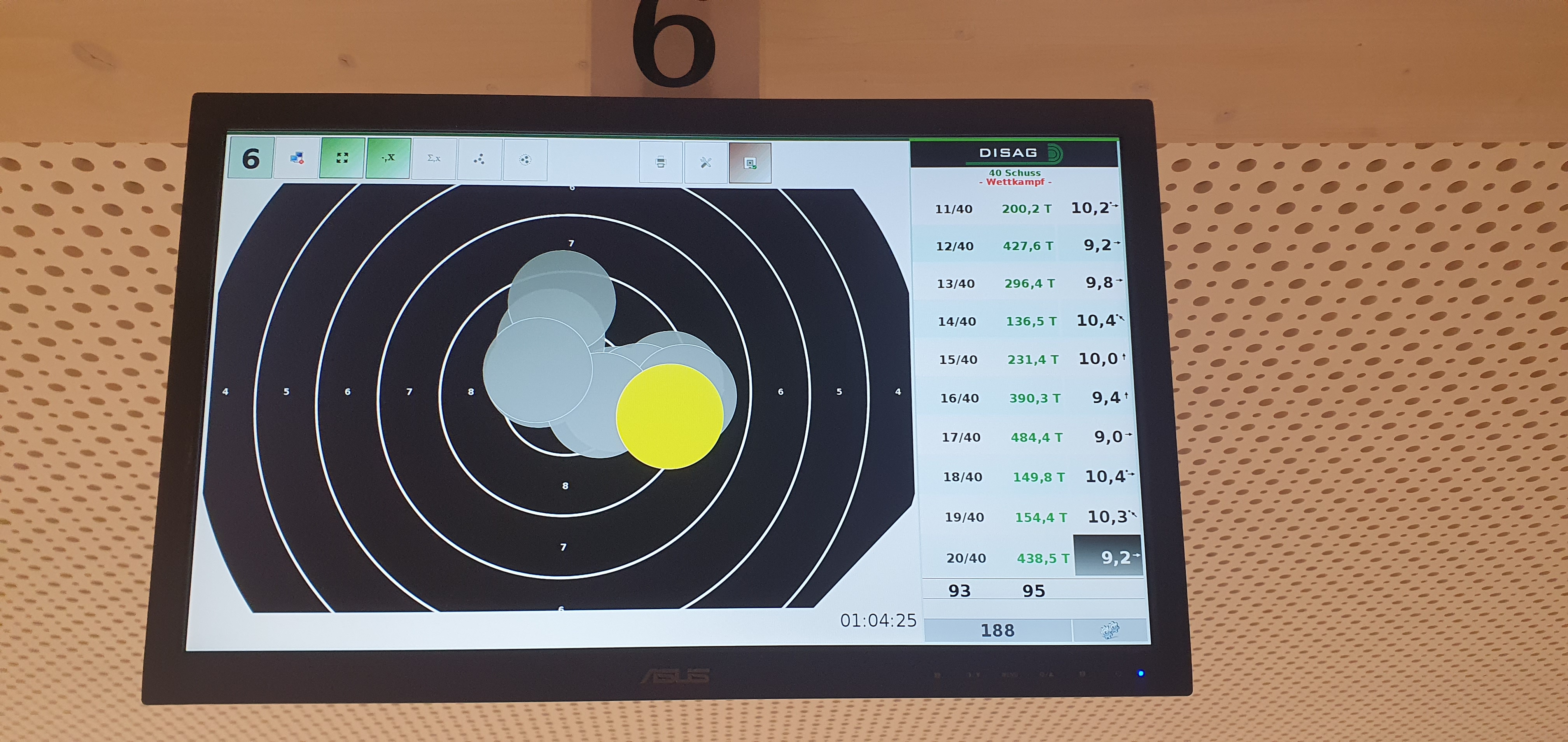

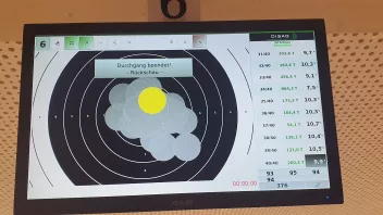

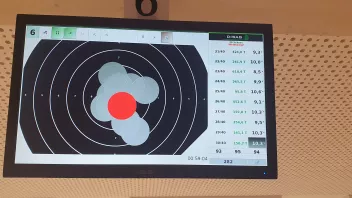

    Hier noch die Serien Schuss 110 -150
  • Hallo Moore01,
    aus welcher Gegend kommst Du? PLZ genügt. Eventuell können Forumsteilnehmer, die sich auskennen, über Deinen Anschlag schauen. Aus der Ferne ist es schwer, eine Diagnose zu stellen.
    Alternativ gibt es in Wiesbaden in nächster Zeit einen Jedermann-Wochenendlehrgang mit A-Trainer. Der sollte in zwei Tagen schon eine Diagnose liefern können.

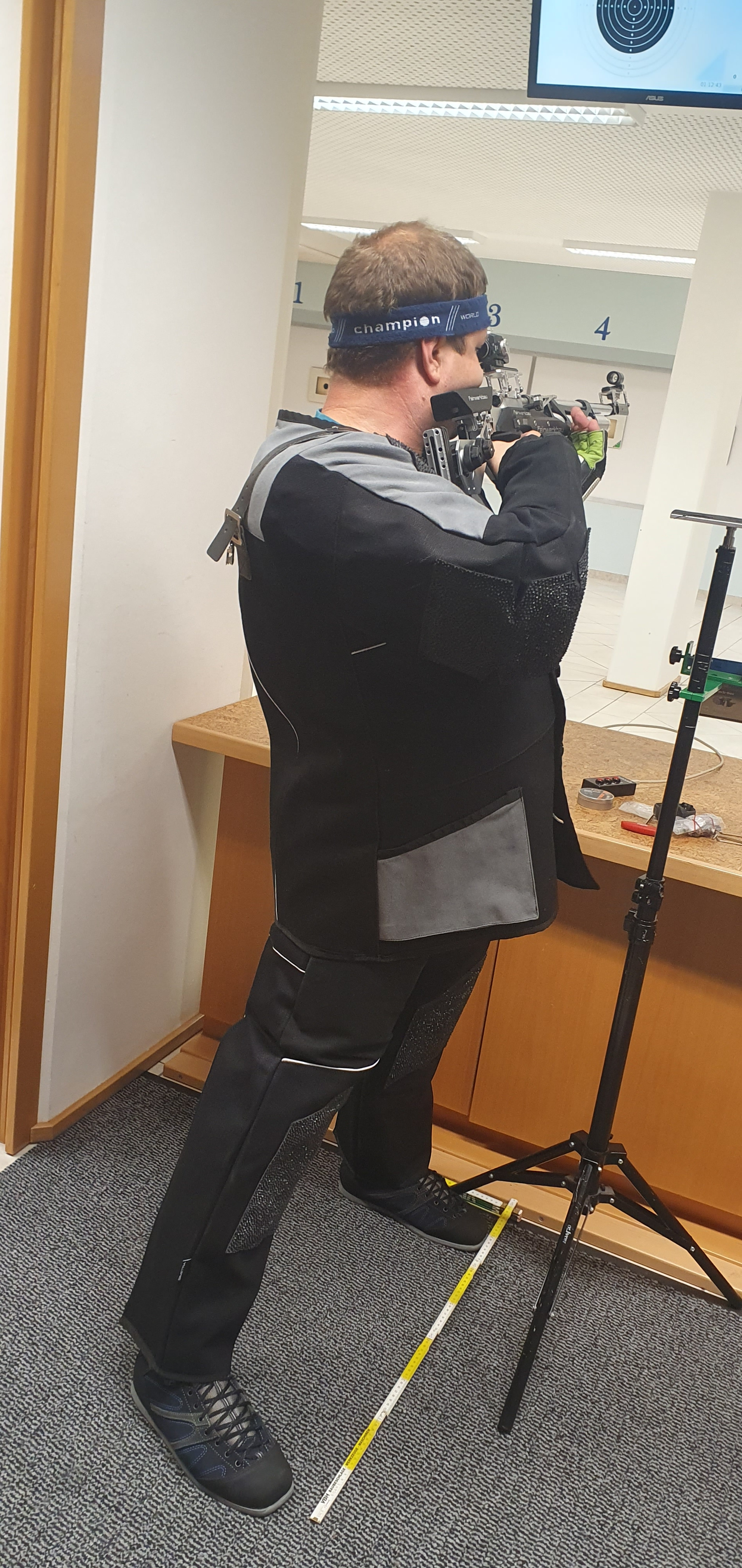

  • Bin kein Trainer, trotzdem versuch ichs mal:
    Wie Murmelchen schon sagte, die Schaftkappe eher etwas nach außen drehen, als nach innen.
    Grund ist ganz einfach, dein Oberarm steht ja nicht waagerecht und so liegt die Kappe besser an (Hoffe du verstehst was ich meine).
    Dabei, und das ist mir auch passiert (habe das 800w mit derselben Schaftkappe wie du), den Versatz nach rechts und links beachten. Vorallem wenn die Schaftkappe recht tief steht.
    Die Position der Stützhand dürfte eigentlich kaum nen Unterschied machen. Auf der flachen Hand auf jeden Fall stabiler. Habe früher auch zwischen Daumen und Zeigefinger aufgelegt, aber dann vor einer Weile umgestellt. Etwas gewöhnungsbedürftig, aber es hat sich gelohnt.
    Länge des Hinterschaftes ist ein guter Punkt, ggf ist der zu lang? Ggf mal ausprobieren :)
