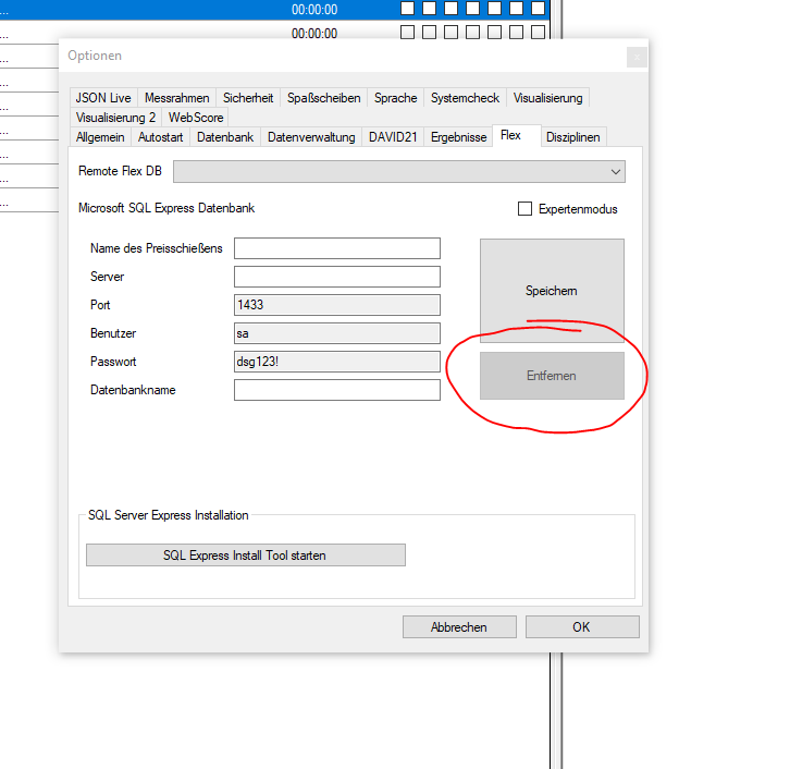

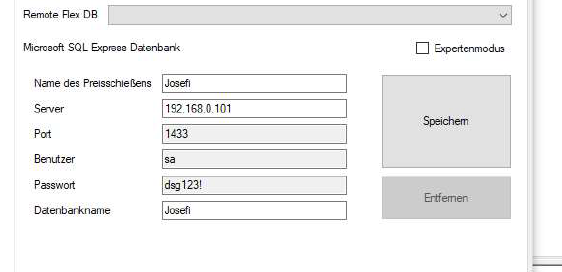

  • Habe es mir mal angesehen. Scheint eine verschlüsselte SQLite EF6 zu sein. Bekomme sie aber nicht auf.
    Mir ist aber aufgefallen, dass man die Remote Flex DB in den Optionen auf einen MSSQL Express schieben kann. Mit bekannten und frei wählbarem Passwort. Hat das schon mal einer getestet? Wäre ja wirklich "flexibel".

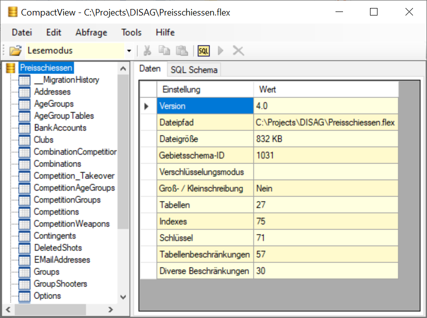

  • Als SQLCE konnte ich sie nicht öffnen. Hätte mein Studio öffnen müssen. Werde aber nochmal probieren.
    Die Weiterentwicklung von CE wurde von MS vor 10 Jahren eingestellt?
