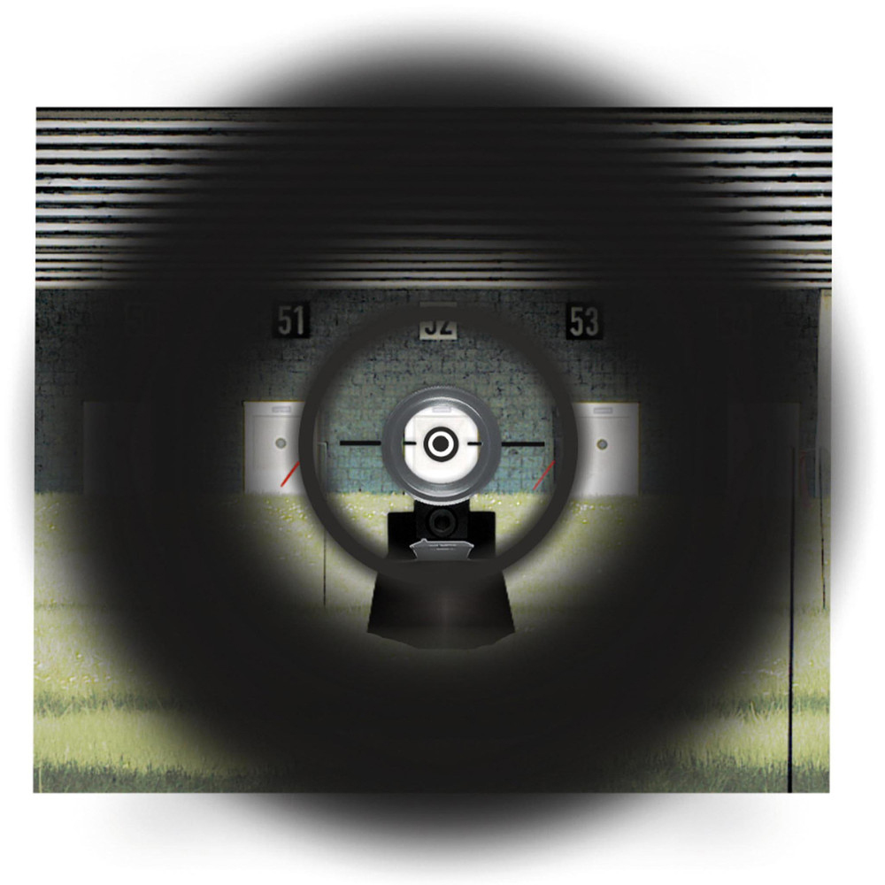

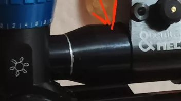

Blick durch Irisblende und Duplex
    kann hier jemand erläutern, wie idealerweise der Duplex - Ring im Verhältnis zur Öffnung der Irisblende bzw. dem Ringkorn erscheinen sollte?
    Sollte er mittig zwischen Irisblende und Ringkorn erscheinen oder eher so, dass nur noch ein schmaler Lichtspalt zwischen Iris und Duplexring zu sehen ist.
    Wir hatten die Woche im Verein hierzu einen Austausch bei dem auch raus kam, dass Heinz Reinkemeier und Maik E. hier wohl unterschiedliche Ansichten haben 😊🤔
    Wäre daher für eure Meinungen dankbar!
    Grüße Gerry
  • Hallo
    Die Idee mit dem schmalen Spalt ist nicht gut.
    Das ist genau so zu falsch,
    als wenn man mit zu wenig Kontrollweiss am Ringkorn schießt.
    Ich habe die Duplex so eingestellt.
    Das Kontrollweiss zwischen dem
    Duplex Ring um den Korntunnel und das Kontrollweiss von Duplex Ring zur Iris ist gleich breit.
    Mfg Ronny

  • Das ist genau so zu falsch,
    Ich habe lange Zeit mit einem 0,75er Adlerauge und einem 4,9er Ringkorn KK50M geschossen und es hat funktioniert. Bis mir ein neuer Trainer sagte, dass mir das keine Fehler verzeiht. Seit dem schieße ich ein 10er Ringkorn und das funktioniert auch und auch besser. Allerdings schieße ich das nur bei den historischen und bei 100m. Das normale KK50M schieße ich mit ZF.

  • Ich habe lange Zeit mit einem 0,75er Adlerauge und einem 4,9er Ringkorn KK50M geschossen und es hat funktioniert. Bis mir ein neuer Trainer sagte, dass mir das keine Fehler verzeiht. Seit dem schieße ich ein 10er Ringkorn und das funktioniert auch und auch besser. Allerdings schieße ich das nur bei den historischen und bei 100m. Das normale KK50M schieße ich mit ZF.
    Genau das meinte ich.
    Mit einem sehr Kleinen Kontrollweiss sieht man alles zu genau
    und man drückt nicht so schnell ab.
    Dass kann man nur schießen,
    wenn man einen absolut ruhigen Tag hat.
  • Ich habe lange Zeit mit einem 0,75er Adlerauge und einem 4,9er Ringkorn KK50M geschossen ... Seit dem schieße ich ein 10er Ringkorn ...
    Von 4,9 mm auf 10 mm und dann auch noch bei einem 0,75er Adlerauge ist aber schon ein ordentlicher Sprung.
    Im Grund stimmt es ja, unsere Wahrnehmung unterscheidet sich gerade in visueller Hinsicht oft sehr deutlich und deshalb kann es auch kein allgemeines Richtig oder Falsch geben. Da hilft nur selber testen, aber dann auch richtig und systematisch. Und die Physik ist ja immer auch noch da. ;)
    Ich selbst bin ja auch der Meinung, dass man sich mit einem zu kleinen Ringkorn eher selten einen Gefallen tut, tu mich aber nach wie vor auch schwer mit so großen optischen Vergrößerungen. Ich muss das Bild als Gesamtheit erfassen. Bei zu großer Vergrößerung und dann auch noch zu kleinem Ringkorn neige ich ansonsten dazu, den Rand abzutasten. Und dann stimmt oft die Trefferlage nicht mehr mit meiner Wahrnehmung überein.
