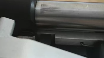

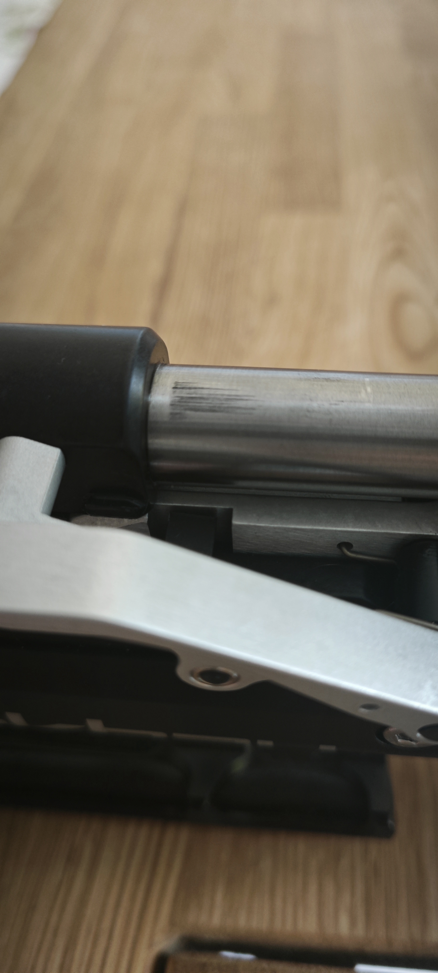

  • Moin, ich wollte mal fragen ob diese Riefen am Absorberrohr nach so kurzer Zeit schon entstehen dürfen. Habe doch erst seit Anfang April meine Waffe. Diese Riefen entstehen wohl durch den Spannhebel Mechanismus, beim Ladehebel ganz zurück drücken bekommt das Rohr wohl eine minimale Aufwärtsbewegung (Nur oben an dieser Stelle) Wie soll das nur nach ein paar Jahren aussehen? Reklamieren?

  • Hallo Gerd,
    sind die RIefen wirklich im Metall drin? Also richtig fühlbar?
    Oder ist das bisschen Ablagerung von dreckigem Schmierfett? Das hatten wir bei unseren Feinwerkbau im Verein schon mal.
    Markus
  • Hallo Markus,
    ja es sind Riefen die mit dem Fingernagel spürbar sind. Geschmiert habe ich nur mit Silikonspray.
    Ich werde heute mal mit Klingner in Bremervörde telefonieren.
    Danke und Gruß, Gerd

    Du hast dein LG erst seit Anfang April und hantierst mit Silikonspray...
    Warum ?
  • Du hast dein LG erst seit Anfang April und hantierst mit Silikonspray...
    Warum ?
    Moin Königstiger,
    weil Silikonspray Teile in der Feinmechanik gut gleiten lässt, aber gerade heute habe ich mit Klingner wegen der leichten Riefen telefoniert, dort sagte man mir ich solle schmieren. Da die FA. Feinwerkbau Silkonpaste in der Tube anbietet, habe ich das Absorberrohr mit dem Zeugs leicht eingerieben und sofort eine Beseitigung des Geräusches festgestellt. Also abwarten ob es nun nur bei den bereits entstandenen leichten Riefen bleibt...
    Gruß, Gerd

  • Moin,
    beim "schmieren" ganz wichtig, darauf achten, dass absolut kein Fett/Öl oder sonstiges ins Gehäuse wo der Absorber arbeitet hinein kommt, nicht mal ein Hauch davon!
    Denn dann arbeitet der Absorber höchstwahrscheinlich nicht mehr wie er soll und es bedarf einer Entölung der Absorber-Einheit.

  • hier KÖNNTE es einen Zusammenhang geben - RE: V0 plötzlich bei 180m/s
    man müsste sich mal das Sicherheitsdatenblatt des Feinwerkbau Spezial Gleitfett zukommen lassen, denn ich habe meine Zweifel, dass es sich dabei um eine Silikonbasis handelt; eher vermute ich Vaseline, was "mineral-ölisches", was auch eher zum Geruch passt, denn ich rieche eine leichte Paraffin-Note
    Silikonfette die durch Zugabe von Verdickern aus Silikonöl entstehen sind wasserunlöslich, vor allem aber stark wasserabweisend, hydrophob
    Vaseline ist war ebenfalls wasserunlöslich, aber nicht hydrophob nach meinem Stand
    anders gesagt, kommt nun Feuchtigkeit an die geschmierten Stellen, würde Vaseline vermutlich eher "emulgieren", alles auf Silikonbasis hingegen würde das Wasser "abwerfen" und damit kann es ohne Probleme an Stellen gelangen, wo es nicht hin darf;
    nicht unterschätzen darf man dabei, dass wir immer von Wasser sprechen, aber selbst feinstes Kondenswasser wenn man die Waffe aus der heimischen Wohnung ins Auto und danach an den Schießstand bringt, wo jedes mal andere Temperaturen und Luftfeuchtigkeit herrschen, kann einen für den Menschen schier unsichtbaren Kondens-Wasser-Film erzeugen, auf Silikonen wäre dieser als feinste "Tropfen" auflagernd, die dann abreißen, insb. z.B. wenn Luftzug durch Druck etc. entsteht und bei mechanischer Bewegung wird das Wasser einfach über die Schmierstellen verteilt
    Feinwerkbau 800 W
    Du musst ein Chemiekant oder Laborant sein, wer kann sonst ohne geschulte Nase eine Paraffinnote herausriechen👍
    Mit der Luftfeuchtigkeit die man durch Temperaturunterschiede einschleppt, gebe ich dir natürlich Recht, kann auch passieren.
    Mit der Paste von Feinwerkbau soll man selbstverständlich so umgehen das nichts davon in den Absorber gelangen kann. Nur wie will man das verhindern? Sollte da natürlich irgendetwas mineralisches oder vaselinehaltiges drin sein wäre es völlig fehl am Platz, weil oelhaltig, das wäre ruck zuck im Inneren des Absorbers.
    Ich warte jetzt erstmal ab wenn wir meinen Absorber wechseln und den alten öffnen, ob da etwas zu sehen ist.
    Und ich vertraue da ganz meinem Waffenservice Brenneke in Bremen, wenn der sagt schmier da nichts hin, dann kommt da auch nichts mehr hin😊
    Gruß Gerd

  • ich hatte zuletzt immer wieder geschaut, wie es in dem Bereich „aussieht“, zudem beobachtet, dass es sehr temperatur - bzw umgebungsabhängig ist, wie der Ladehbel „aufspringt“
    auf dem Stand in der Bruderschaft ist es eher kalt und gefühlt feuchter, in der SSG eher Zimmertemperatur und defintiv trockenere Luft durch Klimaanlage
    das Feinwerkbau-Fett war mir dann teils zu „flüssig“ (ölig) und da ich im Bereich Schmierstoffe arbeite, habe ich mal etwas quer gelesen….
    schlussendlich habe ich, weil wir bei uns im Unternehmen nichts in „haushaltsüblichen Mengen“ haben, mal das Ballistol Vaseline Waffenfett ausprobiert und was soll ich sagen, TOP!
    mit der Fingerkuppe ganz leicht in bzw auf die obere Schicht vom Vaseline-Topf, dann hauchdünn (!) auch den Bereich des Rohres auftupfen, sichtbar überschüssige Vaseline mit einem flauschigen (Mikrofaser-) Tuch abtupfen und danach einfach ganz normal benutzen;
    nach etlichen Schüssen sammelt sicht dann evtl. vorne an schwarzen Verschluss ein bisschen „Belag“, den man an Ende wegwischen kann, aber der Verschluss bzw das Absorberrohr läuft absolut sauber, egal bei welcher Temperatur bzw unabhängig von den Bedingungen, dazu keine Riefen oder ähnliches mehr sichtbar 😎
    Feinwerkbau 800 W
  • Seit dem mein Gewehr vom Service zurück ist, habe ich überhaupt keine Probleme mit dem Absorber oder dem Ladehebel.
    Alles funktioniert wieder tadellos, auch ohne jegliche Schmierung.
    Gruß, Gerd
