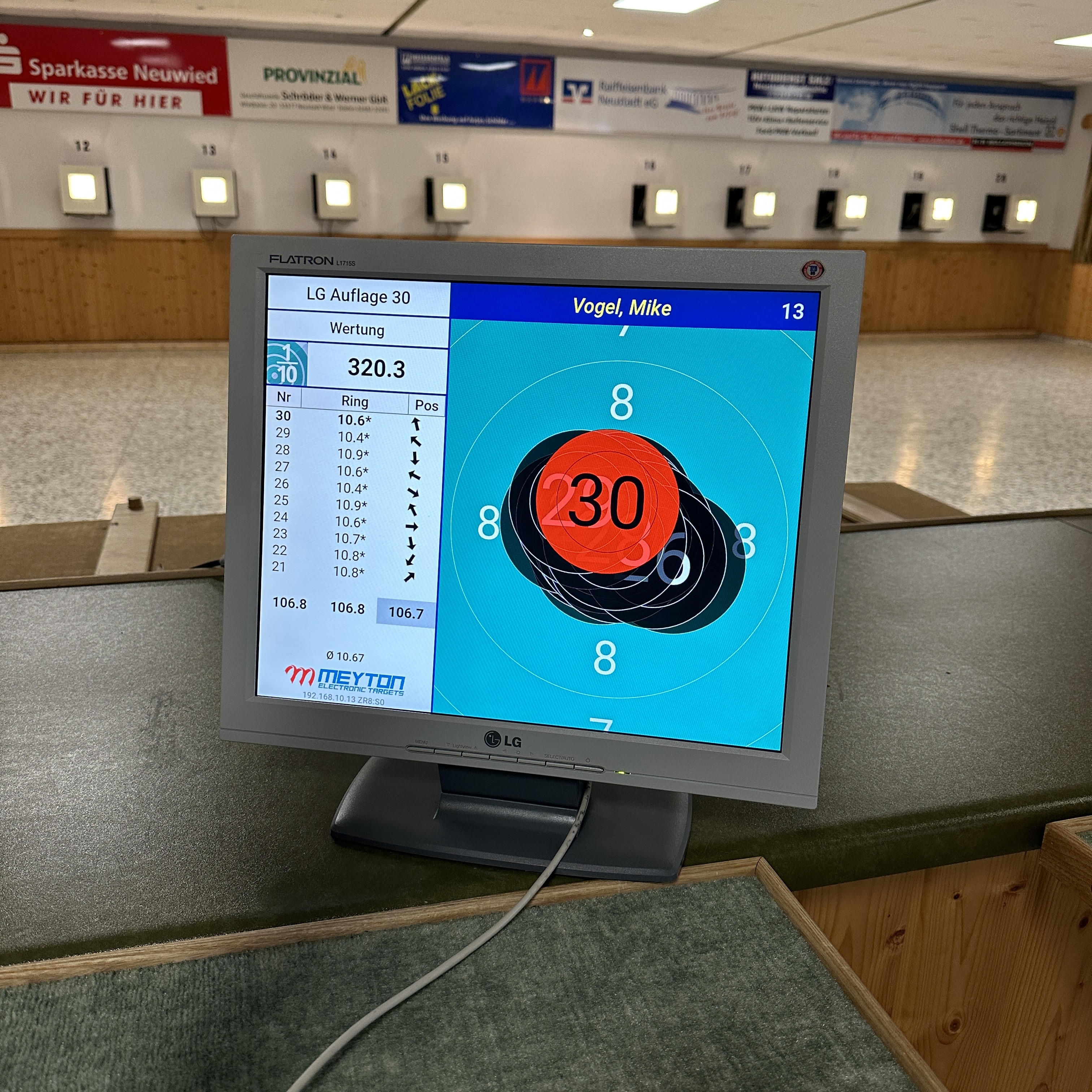

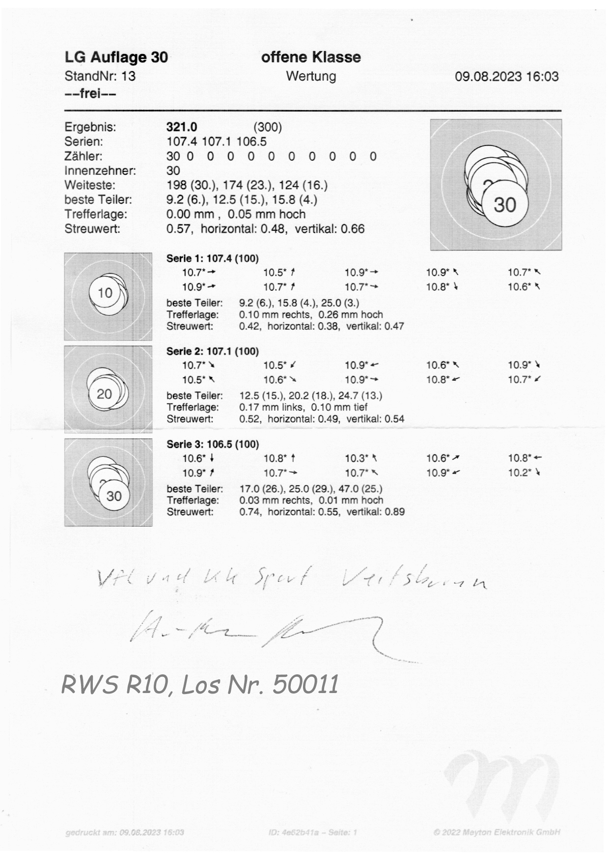

  • Nach viel hin und her, in der letzten Zeit und alles mögliche getestet, hab ich jetzt wieder mal eine Dose R10 aufgemacht und war mit dem Ergebnis überaus zufrieden. Gut, mit dem letzten Schuss, wäre ich wohl auch auf einen Streukreis von 7,1 gekommen, aber ich glaube, bei so einem Ergebnis, macht das nichts und sicher hab ich den letzten Schuss, in der Aufregung am Ende verrissen, weil ich wieder das zählen angefangen habe. Es kommt doch nur auf das Gesamtergebnis an, Streukreis hin, oder her. Ich glaube, da kann man sich auch verrückt machen. Der Glaube, an eine gute Munition und ein gutes Gewehr, ist sicher viel Wert, im Wettkampf.
    Geschossen hab ich das im Zweitverein, Veitsbronn, mit einem 25 Jahre alten Feinwerkbau LG 700, natürlich aufgelegt. R10, Los Nr. 50011, Kopfgröße 4,49. So, wie sie sind, aus der Dose, ohne Auswahl und ohne auswiegen.
    Onkel Peter
    Onkel Peter

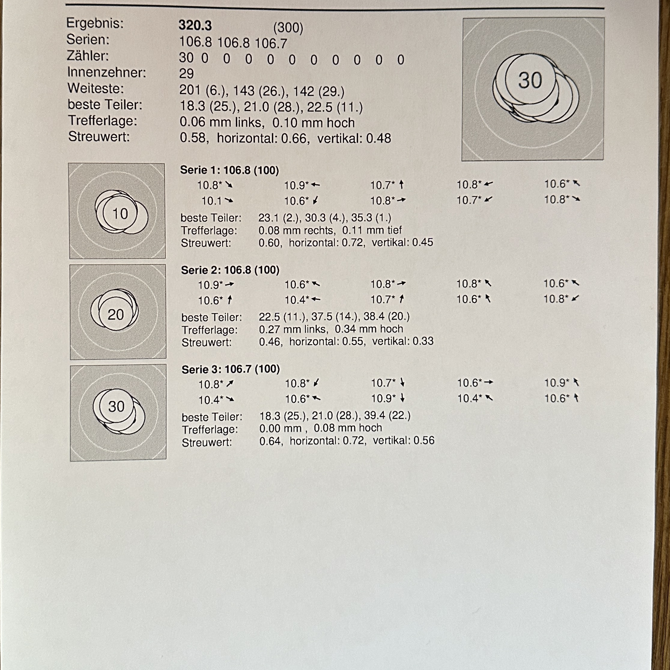

    Hallo Peter,
    du hast sicherlich recht mit der Aussage "Der Glaube, an eine gute Munition und ein gutes Gewehr, ist sicher viel Wert, im Wettkampf". Es macht dich im Kopf einfach freier, wenn du eine getestete Munition schießt. Das wir alle nicht perfekt sind, weil wir keinen Schraubstock in der Schulter und in der Hand haben, weiß ja auch jeder Schütze.
    Denn auch mit der getesteten Munition gibt es Ausreißer beim Ergebnis. Ich habe heute auch eine 10,1 geschossen in einer 106,8er Serie. Das passiert halt. Wahrscheinlich, weil man einfach die Konzentration verliert (Wie du, weil du gerechnet hast). Bei mir war es, weil ich nicht aus dem Schuss gegangen bin. Ich habe einfach zu lange gezielt. Die Hauptsache ist, man findet den Fehler 8) ;).
    Ich möchte einfach keine Fehler bei meinem Material suchen. Aus dem Grund schieße ich Training und Wettkampf immer mit der gleichen Munition und die ist halt getestet.
