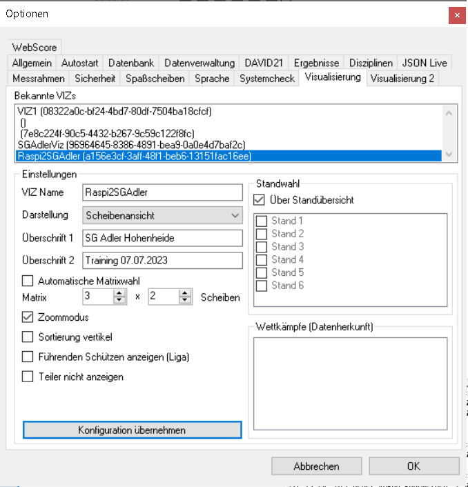

    ich hätte mal eine Frage zur Disag Opticscore Software.
    Wenn ich in die Visualisierungs Konfiguration gehe, sehe all die Rechner, auf denen ich mal die Visualisierungssoftware installiert hatte.
    Kann man diese Einträge wieder irgendwo entfernen???
    Ich habe mal ein Bild angehängt, damit man versteht was ich meine.
    Ich möchte, dass nur noch der letzte Eintrag (blau hinterlegt) angezeigt wird.

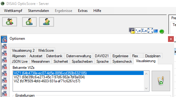

  • Moin,
    in dem neuen Softwarestand der OpticScore-Server Version (derzeit 1.42.71) gibt es die Möglichkeit die Einträge mit dem "Mülleimer"-Button zu entfernen.
    Allerdings ist die Version auch noch ziemlich "buggy" - also erstmal nur auf nem Testrechner installieren !

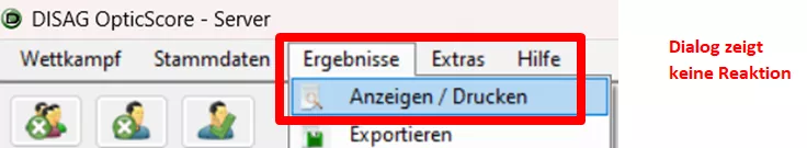

  • Es geht alles Andere drucken, bis auf Wettkampf Anzeigen/Drucken.
    Es kommt hier gar kein Dialigfeld.
    Export nach excel funktioniert zum Glück.
    Melde mich wenn ich Feedback erhalten habe.
    hört sich nach defekter Datenbank an, also diejenige, in welcher die schützen und mannschaften gespeichert sind.

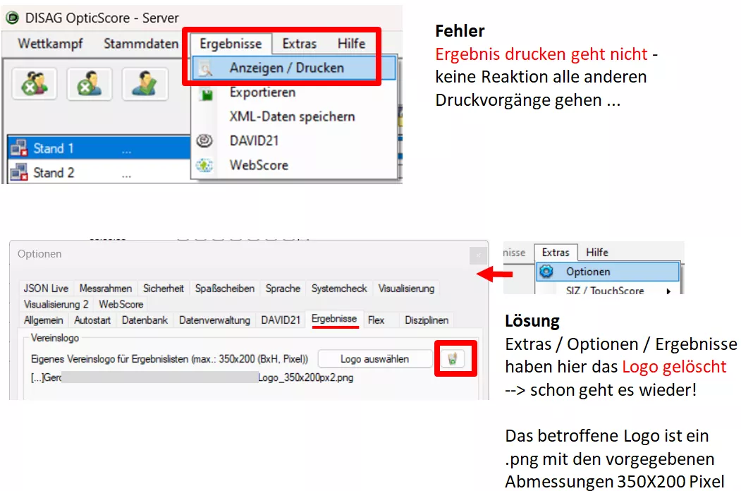

  • Kannst du beschreiben was nicht geht? Ihr könnt in der Serversoftware z.B. Rundenwettkampf unter Ergebnisse -> Anzeige/Drucken nicht drucken?
    Oder wollt ihr vom Gate aus den Einzeldruck machen?
  • Es geht alles drucken, nur die Option Wettksmpf Drucken zeigt 0 Reaktion.
    Bis zum letzten Update im Sep. 24 ging das noch. Danach wie geschrieben per Fernwartung Update durchgeführt.
    Wir haben die aktuellste Version und Gate Version (heute nochmal neu gedownloaded und neu installiert bzw. upgedated)
    OSS_1-44-48-1
    Gate
    20250127-01
    Schützengruß
    "Wer mit Niederlagen nicht umgehen kann, hat den Sieg nicht verdient!" :coffee:
    DISAG 8 Stände SSV Gerolfingen
    Einmal editiert, zuletzt von Andy_AR50 (8. März 2025 um 21:19)

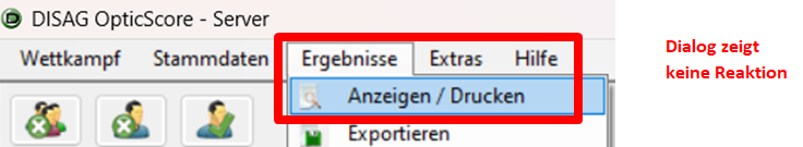

  • Der Problemfall ist unser PC im Schützenraum.
    Es wird dort wie im Bild oben gezeigt,
    keine Druckvorschau angezeigt - es passiert nichts wenn man darauf drückt.
    Zuhause hab ich jedoch OSS mit der gleichen Version installiert,
    dort geht das Ganze, dort zeigt es mir gleich die Druckvorschau an.
    Beide laufen mit Win11
    Nun aber hab ich gesehen Zuhause habe ich nur eine Datenbank, also die Standard Datenbank.
    Am PC im Schützenraum hab ich noch eine weitere.
    Evtl. Sicherheitseinstellung Windows.
    ... bin etwas Ratlos.
