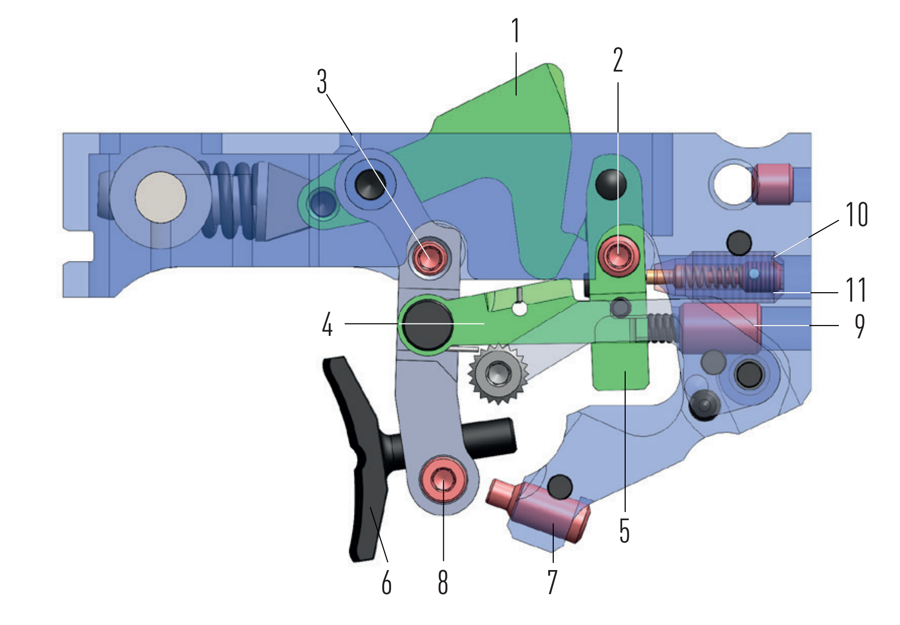

    es geht um die Schraube 10 (Druckpunktkraft) und die Schraube 11 (Druckpunktlage).
    Ich werde da irgendwie nicht schlau draus.
    In der Bedienungsanleitung auf Seite 14 zeigt das Bild die beiden Schrauben in einem Tunnel.
    Wenn ich mir das aber bei meiner GSP500 anschaue sehe ich da nur eine Schraube die ich verstellen kann, und das ist eine kleine in der Mitte für die Druckpunktkraft.
    Mit der hab ich bereits das Gewicht verändert.
    Wie oder wo man aber die Schraube 11 finden oder stellen kann ist mir ein Rätsel.
    Weiß jemand wie das zu verstehen ist?

    die Schraube 10 für die Druckpunktkraft ist in die Schraube 11 für die Druckpunktlage geschraubt. Mit dem Inbus in Schraube 10 wird die Druckpunktkraft eingestellt. Die Schraube 11 wird mit dem Schlitzschraubendreher verstellt. Ist in der BA etwas unglücklich dargestellt.

    Deshalb ein kleiner warnender Hinweis von mir. Schraube 10 nicht zu weit raus und Schraube 11 nicht zu weit rein Drehen. Schraube 11 kann am Fanghebel anstoßen und eine Blockierung des Fanghebels verursachen. Gerade am Übergangsmoment zur Blockierung entstehen beim Repetieren an der Kante sehr hohe Zwangskräfte so dass an der Klinke selbst bei fachgerechter Härtung ein kaum sichtbarer Muschelbruch entstehen kann.
    Vermutlich über den eigentlichen Sachverhalt unwissend wurde dem Schrauber kulanterweise ein Härtefehler diagnostiziert.
    walthergsp
    Alles klar, danke für den Hinweis.
    Stimmt - in der Anleitung wird das leider nicht erwähnt.
    Da ich eh nur die Druckpunktkraft erhöhen wollte und die Vorzugskraft verringern hat das dann doch gepasst mit dem Imbus für die Schraube 10.
