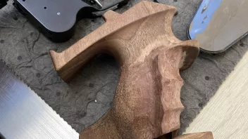

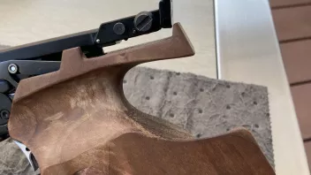

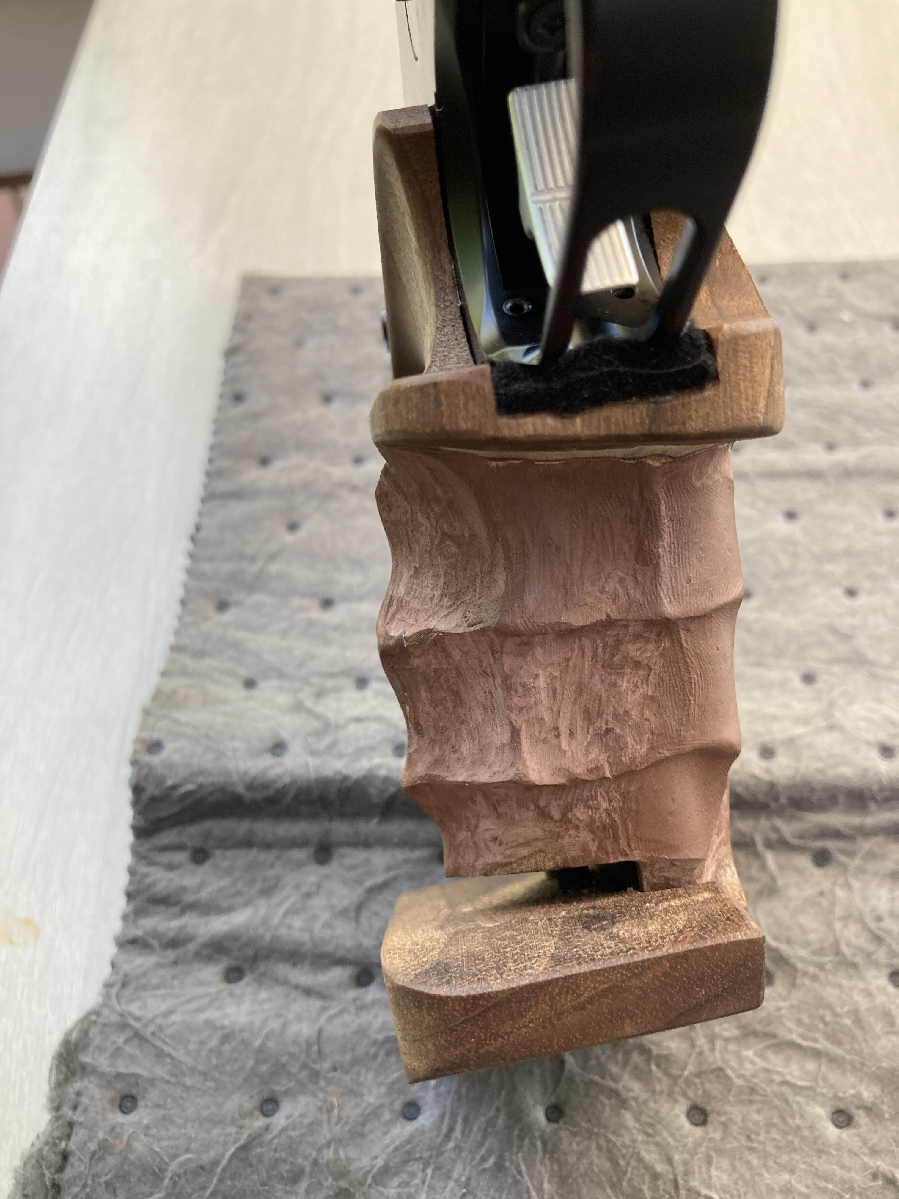

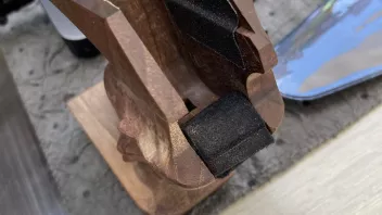

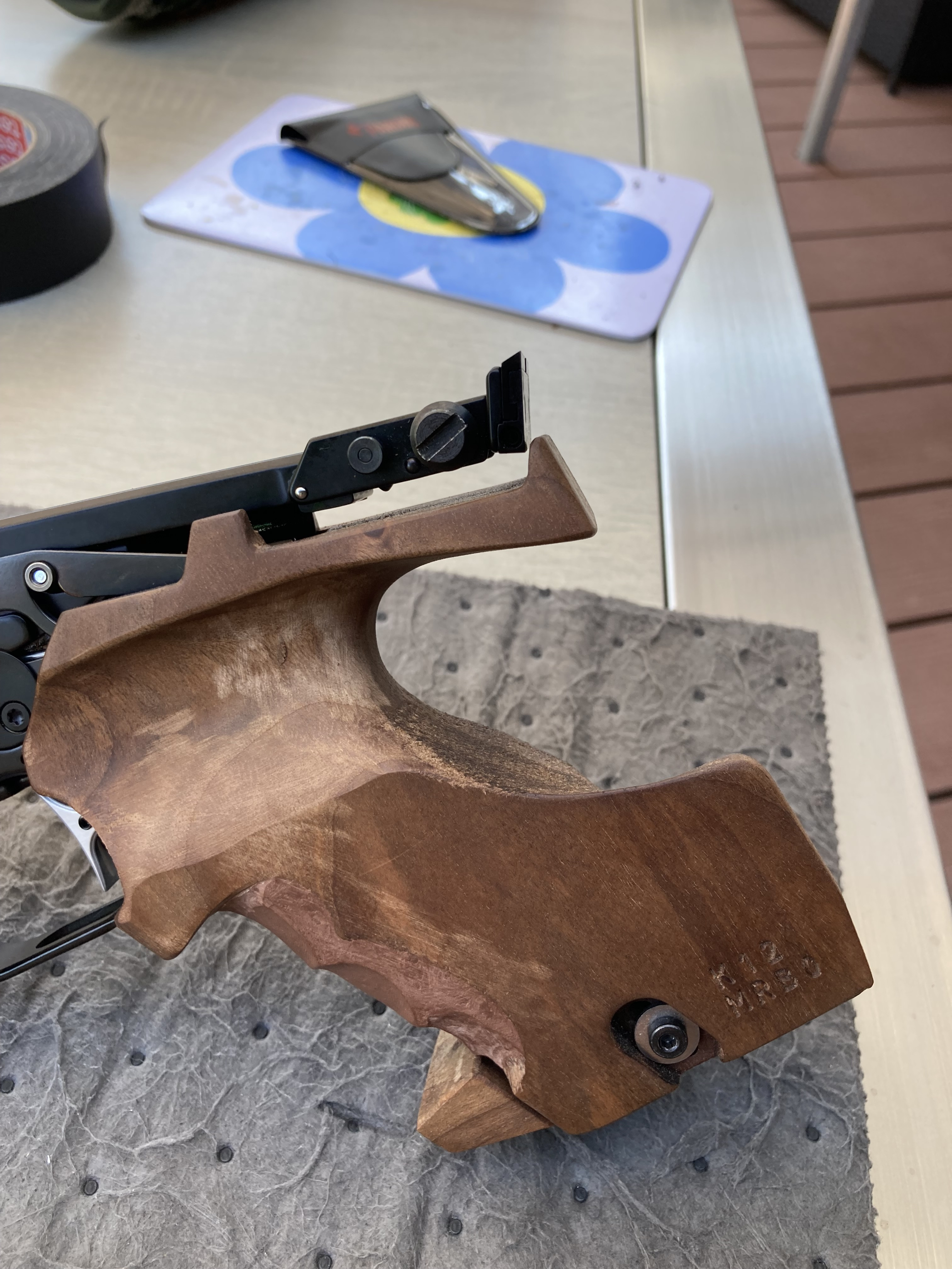

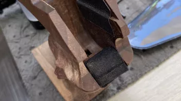

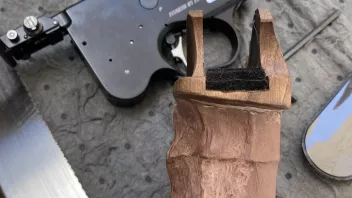

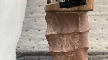

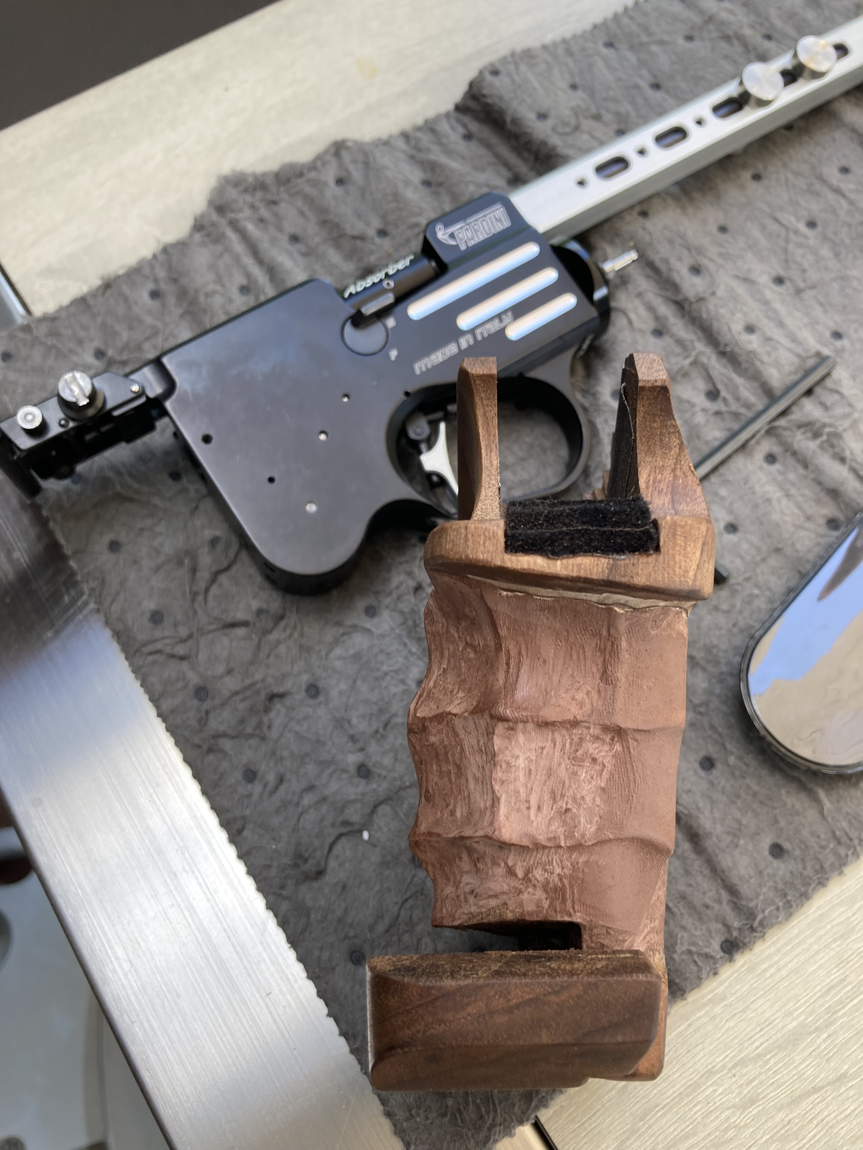

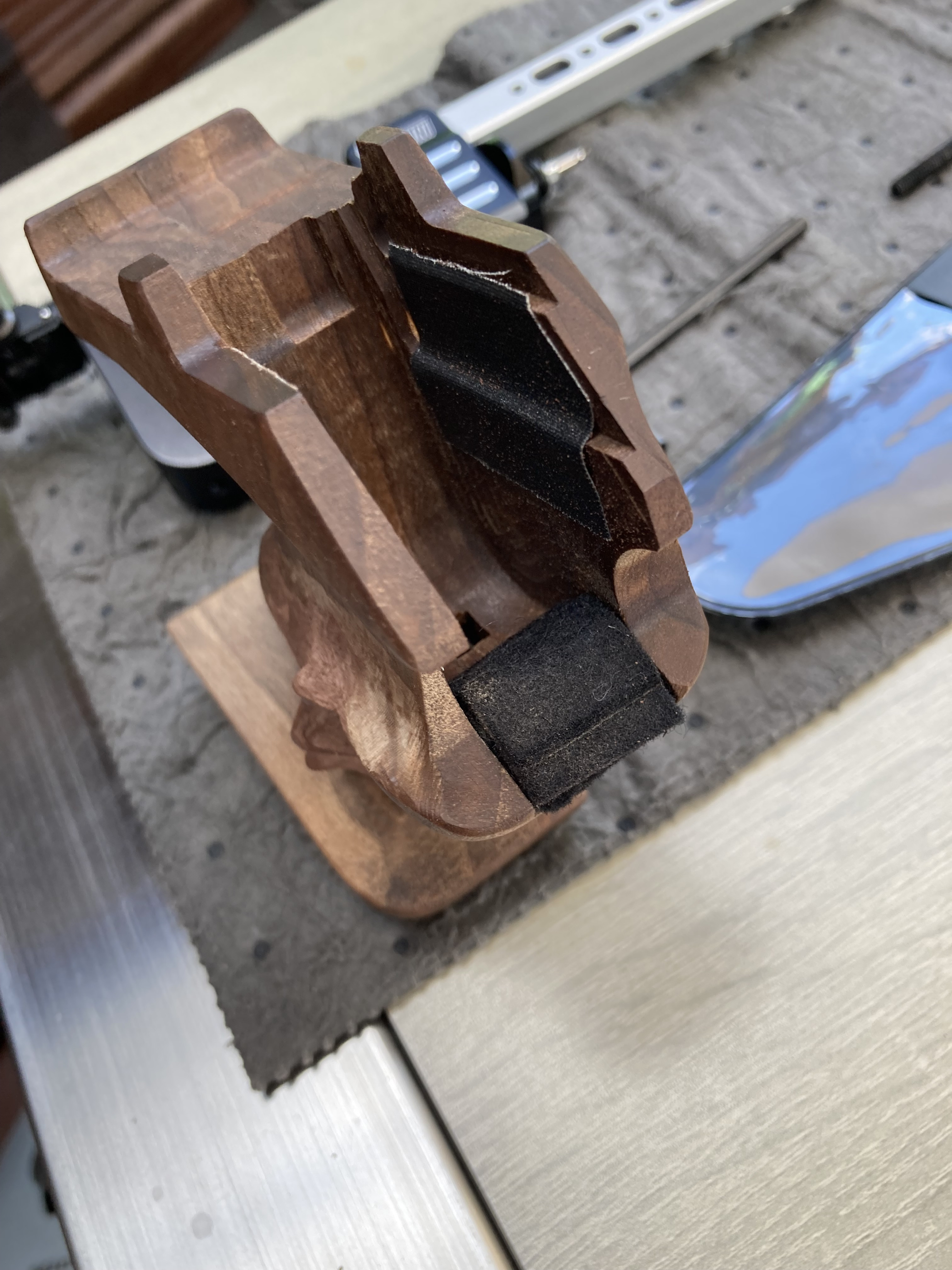

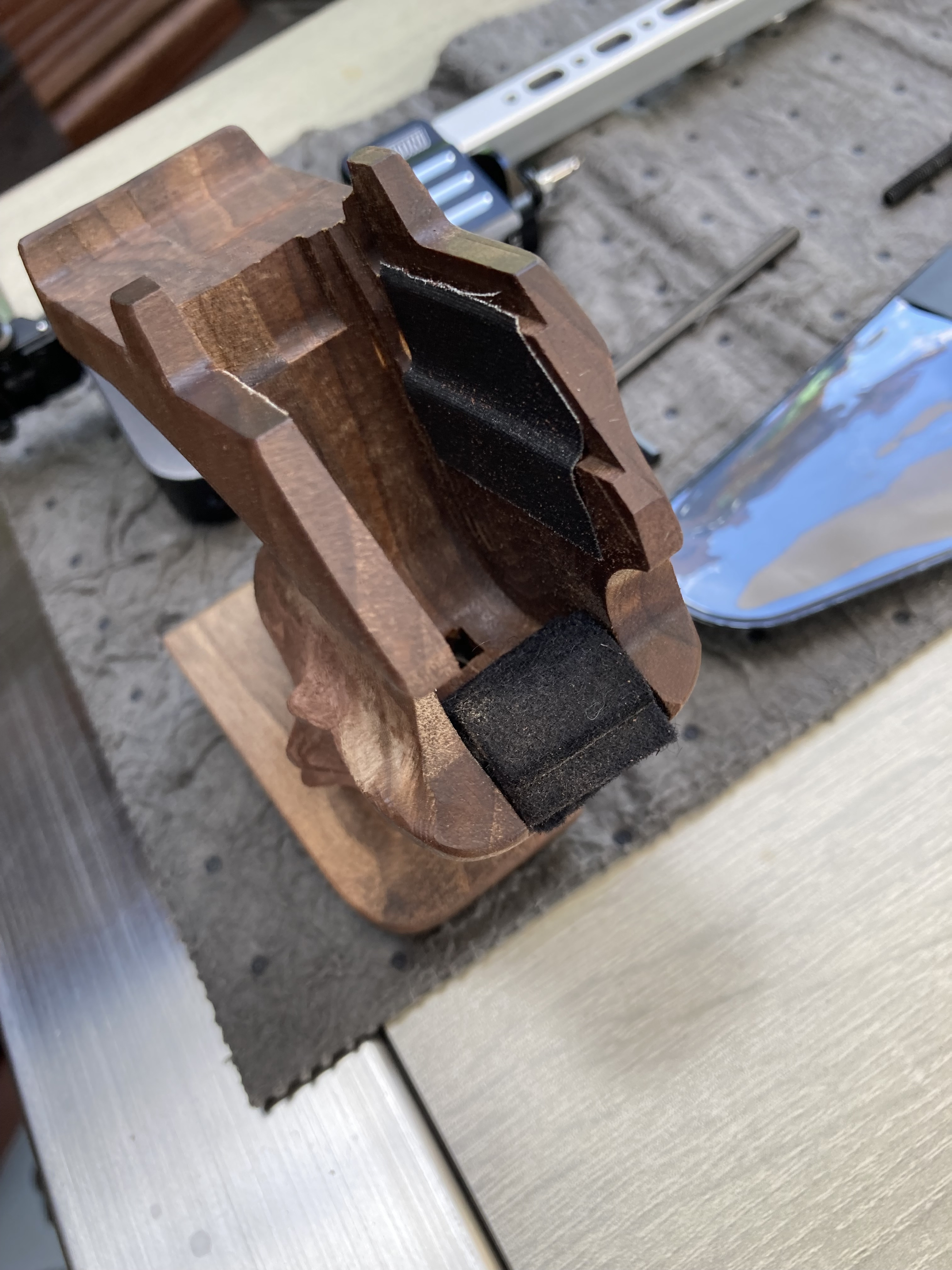

  • So, heute habe ich dann mal an meinem Griff rumgedoktert ^^.
    Außer das ich die Form aufgebaut habe das der Ring und Mittelfinger parallel zur Laufachse stehen habe ich die Daumenauflage weg geschliffen. Damit ich da nicht mehr unbewusst beim abziehen gegen drücke.
    Das Problem mit dem Winkel vom Griff bin ich jetzt vorerst mal mit selbstklebenden kleinen Filzen angegangen. Die habe ich in den verderben Bereich des Griffes geklebt bis es gepasst hat. Alles vorsichtig zusammen gebaut und so sieht es jetzt aus.
    In der Hand liegt liegt sie jetzt prima. Wie gesagt, die Finger habe ich unter die Laufachse bekommen, Zeigefinger ist schön frei und das Korn verschwindet auch nicht mehr nach unten im Abschlag. So werde ich damit die nächsten Tage mal auf dem Stand schauen wie es läuft. Kann ja schon sein das hier oder da dann doch noch was auffällt wo man noch mal Hand anlegen muß.
