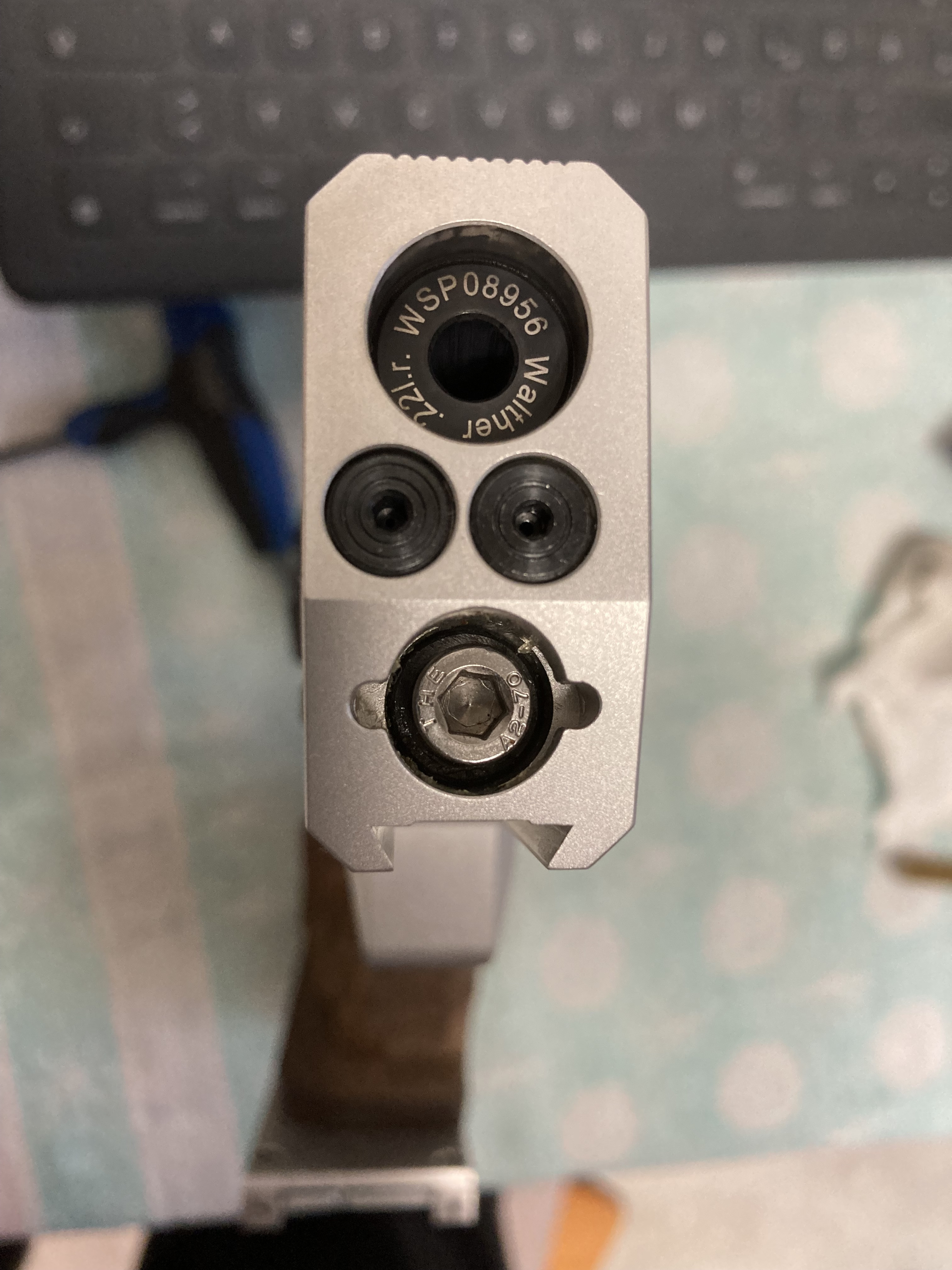

Links ist die Schraube mit einem Ring, rechts mit zwei Ringen. Sind die Schrauben so richtig montiert?
SSP-E Schrauben richtig montiert?

Auf dem Bild sieht es richtig aus ist aber etwas schwer zu erkennen. Die Drosselschraube mit einem Ring ( Bohrungsdurchmesser 1mm) ist standardmäßig in Schussrichtung gesehen links auf der Bohrung in der die Stange für den Schlagbolzen läuft. Die Drosselschraube mit zwei Ringen (Bohrungsdurchmesser 0,6mm) ist in Schussrichtung rechts für die Verschlussdämpfung .
Die Drosselschrauben können auch getauscht werden, dann ist die Dämpfwirkung auf den Verschluss nicht so groß, hat aber keine negativen Auswirkungen.
Besten Dank! Ich habe die Schrauben jetzt getauscht. In Schussrichtung links(Schlagbolzen) sitzt jetzt die Schraube mit einem Ring!
Besten Dank!
Bei mir schaut es so aus
Bei mir jetzt auch! Danke!
