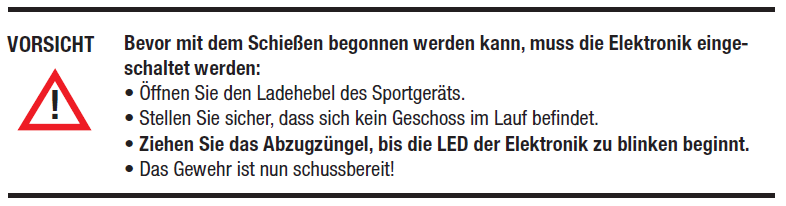

    Gemäß Bedienungsanweisung schaltet sich der Abzug nach längerer Wartezeit von alleine ab. Um ihn wieder zu aktivieren, soll man den Verschluss öffnen und den Abzug betätigen. Dann soll irgendwas rot blinken, aber das passiert bei meiner nicht. Und den Schlagbolzen kriege ich auch nicht mehr betätigt.

  • Um ihn wieder zu aktivieren, soll man den Verschluss öffnen und den Abzug betätigen. Dann soll irgendwas rot blinken, aber das passiert bei meiner nicht.
    Kenn das Gewehr nicht, aber so wie ich das aus der Anleitung lese muß das Abzugzüngel gezogen werden "bis" die LED blinkt und nicht nur "betätigen".
    Vielleicht eine Idee zur Lösung?
  • Ich gehe zwar davon aus, dass du es gemacht hast. Du musst den Abzug ca. 5 sek. betätigen, also Abziehen und 5 sek halten, danach sollte ein klicken zu hören sein, wenn du ihn wieder betätigst. Wenn das Akku voll ist, geht die blaue Diode aus. Der Abzug geht auch aus, wenn du ca. 20 Minuten nicht schießt. Ich habe bei meinen beiden Lieblingen noch kein rotes Blinken gesehen.

    Vielen Dank, dass du mir die Bedienungsanleitung heruntergeladen hast. Tatsächlich war ich verzweifelt genug, um schon vorher darin zu lesen (das soll was heißen!).
    Ja, es hätte sehr gut sein können, dass ich das übersehen hätte, aber leider war das nicht so.
    mivo1965
    Das Halten des Abzugs habe ich versucht, auch länger als 30 Sekunden.
    Laut Bedienungsanleitung sollten irgendwann die LEDs anfangen zu blinken und so den Ladezustand des Akkus anzeigen.
    Machen sie aber auch nicht.
    Ich hab den Eindruck, dass das Signal das den Abzug auslöst gar nicht an der Steuerung ankommt. (Der Taster nicht funktioniert?)
    Ich hab auch schon an den Einstellungen herumgedreht: Mehr Abzugsgewicht und mehr Vorzugsgewicht, und auch den Triggerstopp habe ich nach hinten gedreht.
    Hat leider alles nichts geholfen.
