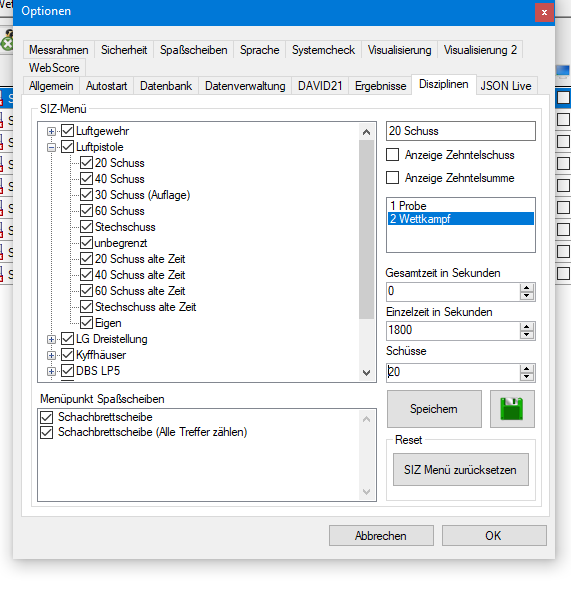

hat jemand eine Idee wie ich die im BayernMatch geforderten 35 Schuss für LP Auflage im OpticScore einstellen kann?
Mein Menü zeigt nur 30 oder 40 Schuss, bzw. unbegrenzt.
Danke für einen Lösungsvorschlag

servus,
es gibt 2 möglichkeiten:
A:
das geht über die Bearbeitung der disziplinen in den Einstellungen.
danach muss ein (sinnfreies) update der SIZ / GATE gemacht werden, um das neue Schießmenü zu übertragen.
B:
du stellst es als Wertung eines "preisschießens" zusammen, dort bist du noch freier in der Zusammenstellung und kannst es ohne unnötige bearbeitung des schießmenüs verwirklichen.
mfsg daniel
