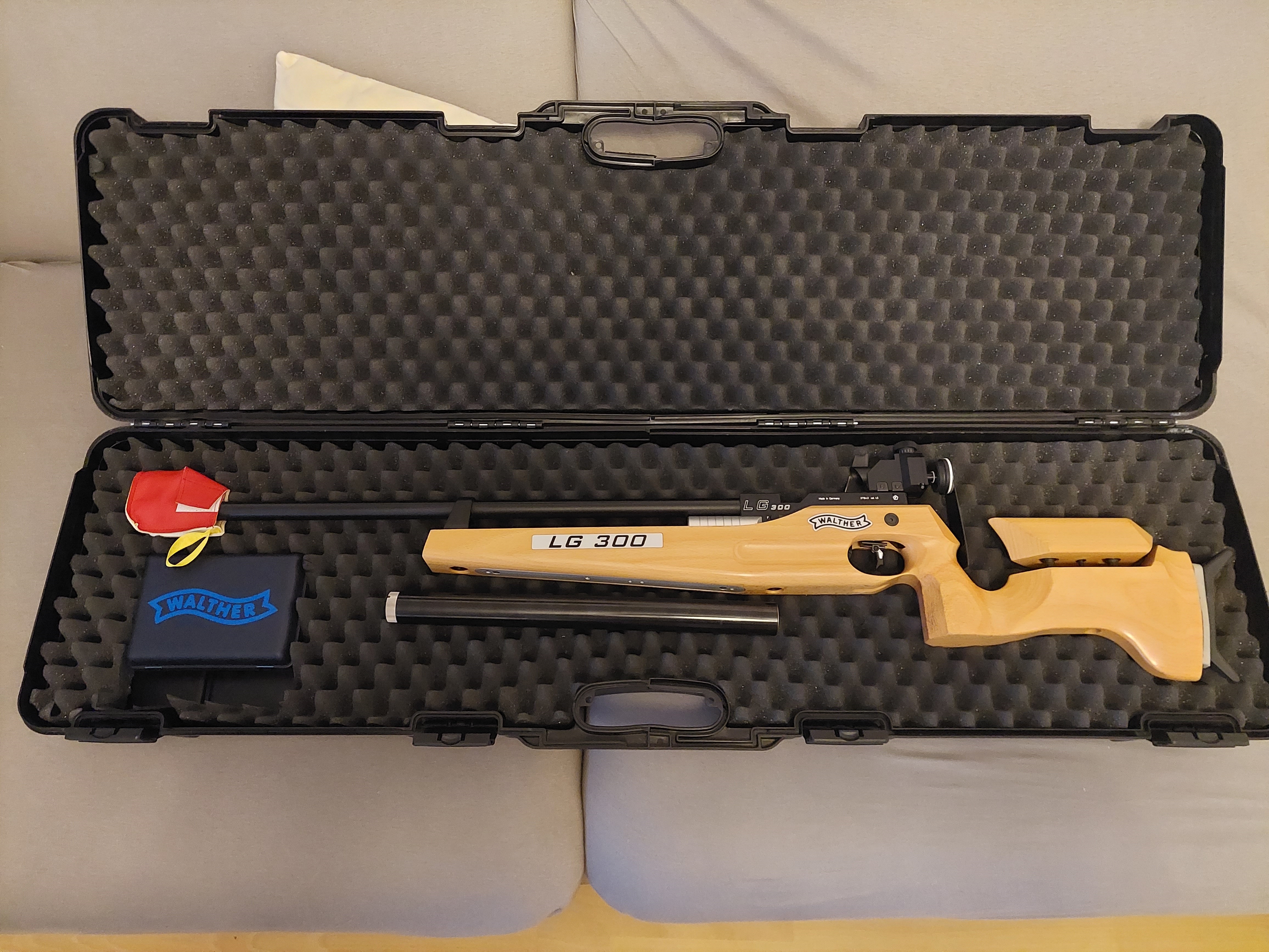

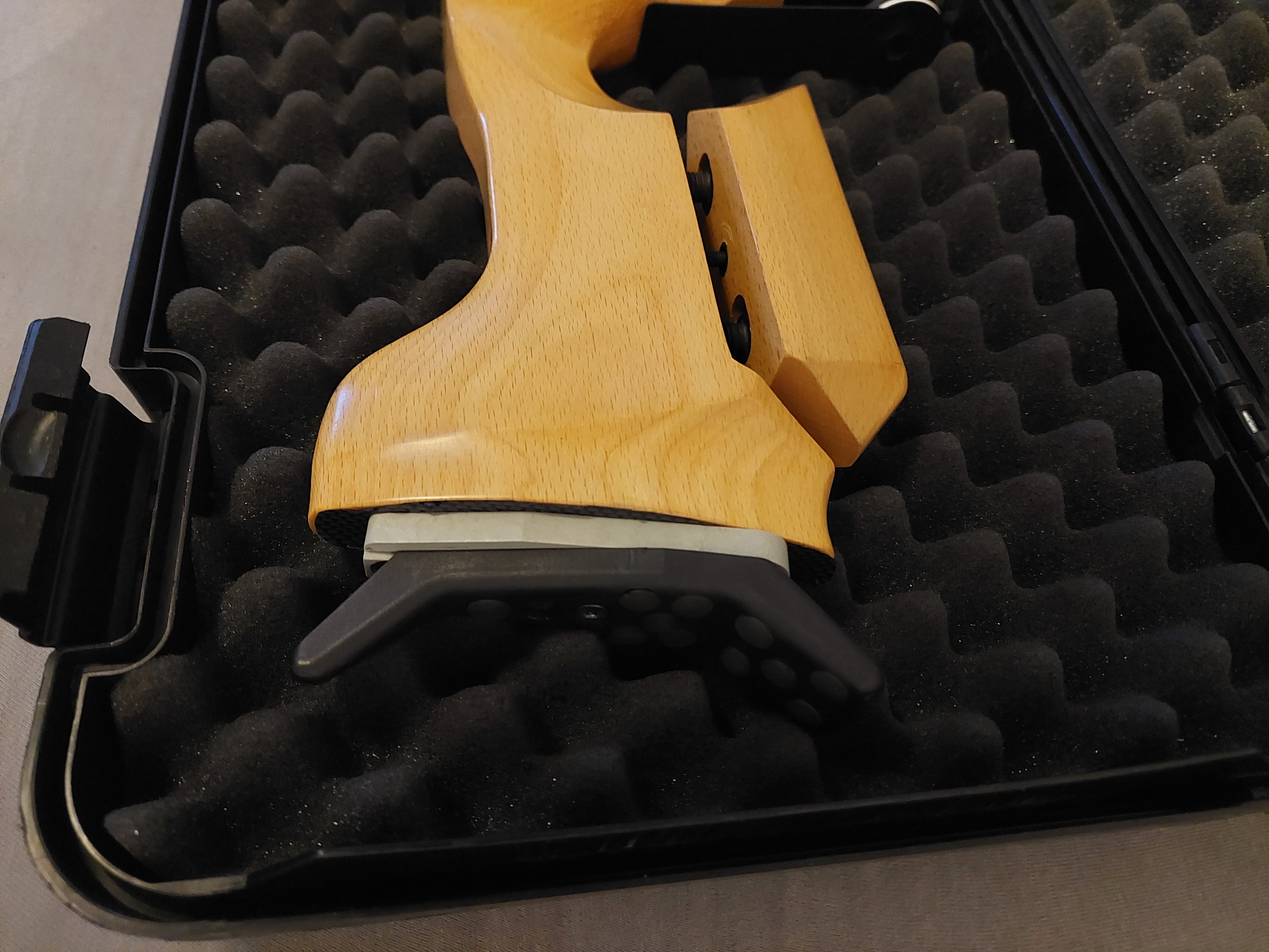

    konnten gestern ein Walther LG 300 am Schießstand testen. Zustand, Preis und das Gefühl mit der Waffe bzw das Ergebnis haben uns überzeugt so das wir das Gewehr mitgenommen haben.
    Danke für die Tipps
    Mfg Andi
    SG Karlsberg Dachau

  • Dann hatte ich richtig getippt.
    Hab gerade bei "was hast Du zuletzt gekauft" auf Dein LG 300 geantwortet
    Ja, da hast du richtig getippt :)

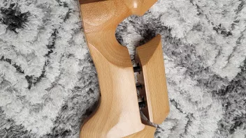

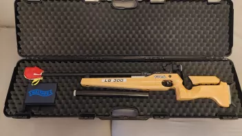

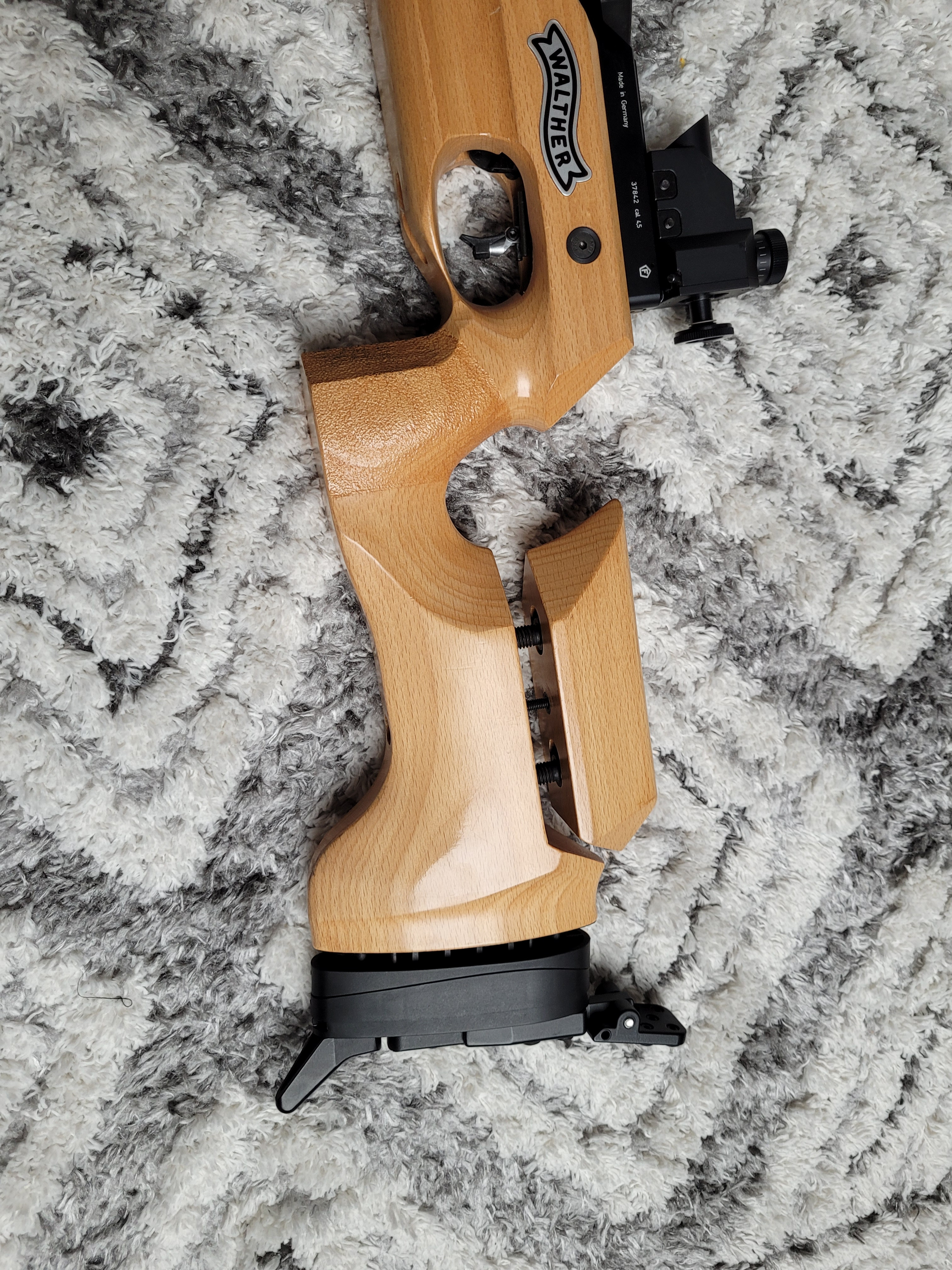

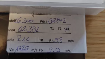

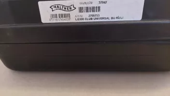

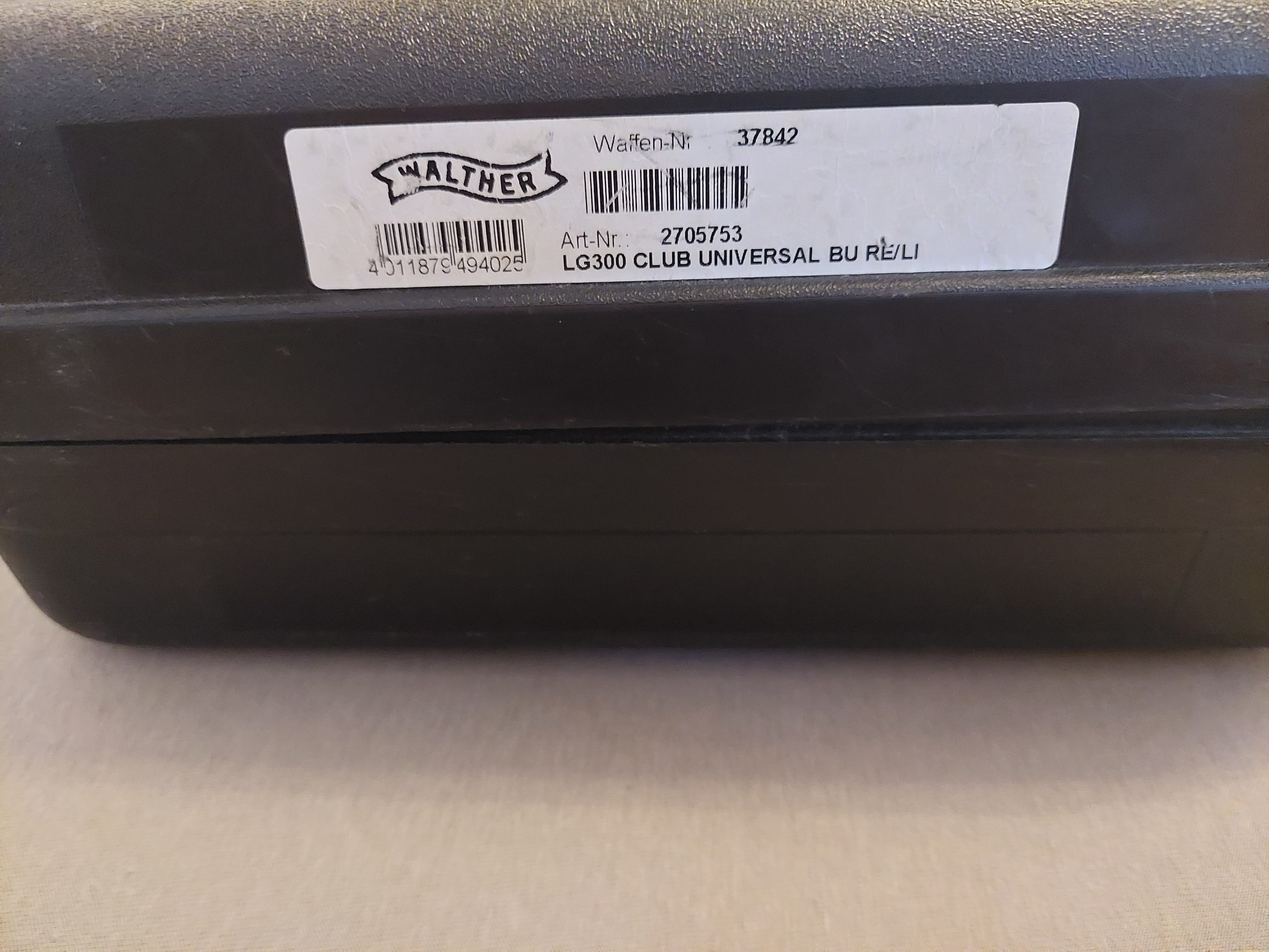

    Anbei noch kurz ein paar Daten zum Gewehr.
    Die genaue Bezeichnung lautet LG300 CLUB UNIVERSAL BU RE/LI ( Artikel 2705753)
    Lt. Verkäufer müsste das Gewehr ca 12-13 Jahre alt sein, die Anfrage anhand der Seriennummer bei Walther läuft, da das Gewehr aber von 2008-2015 gebaut wurde kommt es schon hin. Kartusche (Stahl, 39cm) ist gültig bis 2031, Dichtungen und Druckkammer wurden in 11/2021 erneuert, Gewehr ist insgesamt vom optischen her in einem guten bis sehr guten Zustand (minimale Kratzer/Kerben). Diopter ist ein Centra Pro 57 welcher nach Meinung der Vereinskollegen wohl nicht die Serienausstattung ist. Ca. 3000 Schuss RWS R10 Match welche auf das Gewehr eingeschossen sind gabs mit dazu. Das Gesamtgewicht ist lt. Küchenwaage bei 4280 Gramm. Da der Schaft noch eine Ticken zu lang war haben wir die Schaftkappe gegen eine eines defekten FWB ausgetauscht welche nach ein wenig "basteln" wunderbar passt.

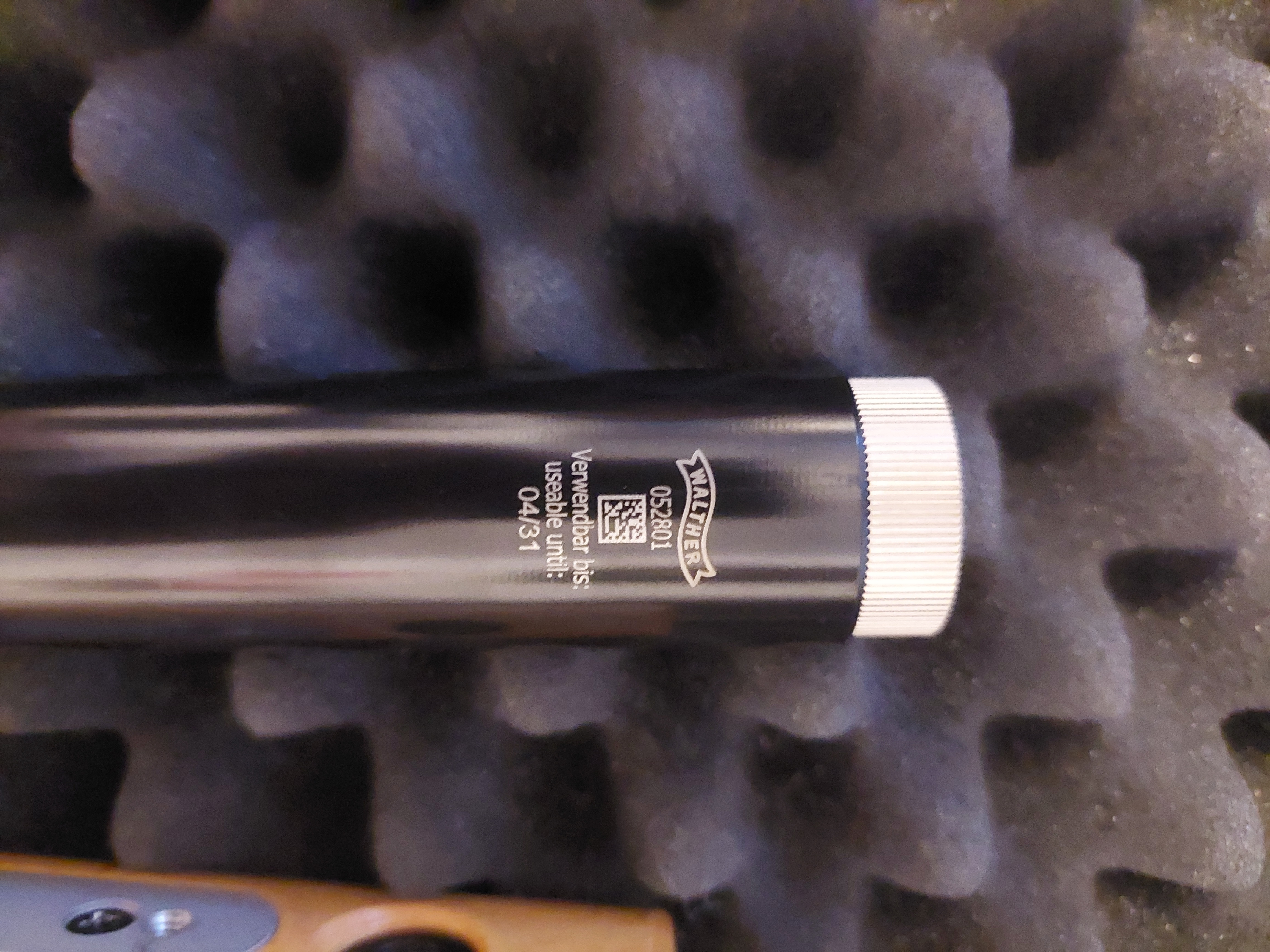

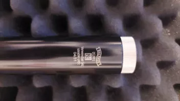

    Zum Thema Gewicht, die Kartusche alleine ist bei ca 150bar bei 816 Gramm, da überlege ich evtl. noch ob ich meiner Tochter vll. eine Alukartusche "spendiere". Es würde die kurze Version in Alu von Walther geben welche dann bei 450 Gramm liegen würde oder auch zb. eine Alu-Kartusche von IGS welche mit 380 Gramm angegeben ist. IGS wohl "nur" 200bar.
    Anbei noch ein paar Bilder
    Mfg Andi
    SG Karlsberg Dachau
  • Für den Anfang auf alle Fälle ok.
    Du siehst schon wie sie mit dem Gewicht zurechtkommt. Kannst dann immer noch auf die Alukartusche wechseln.
