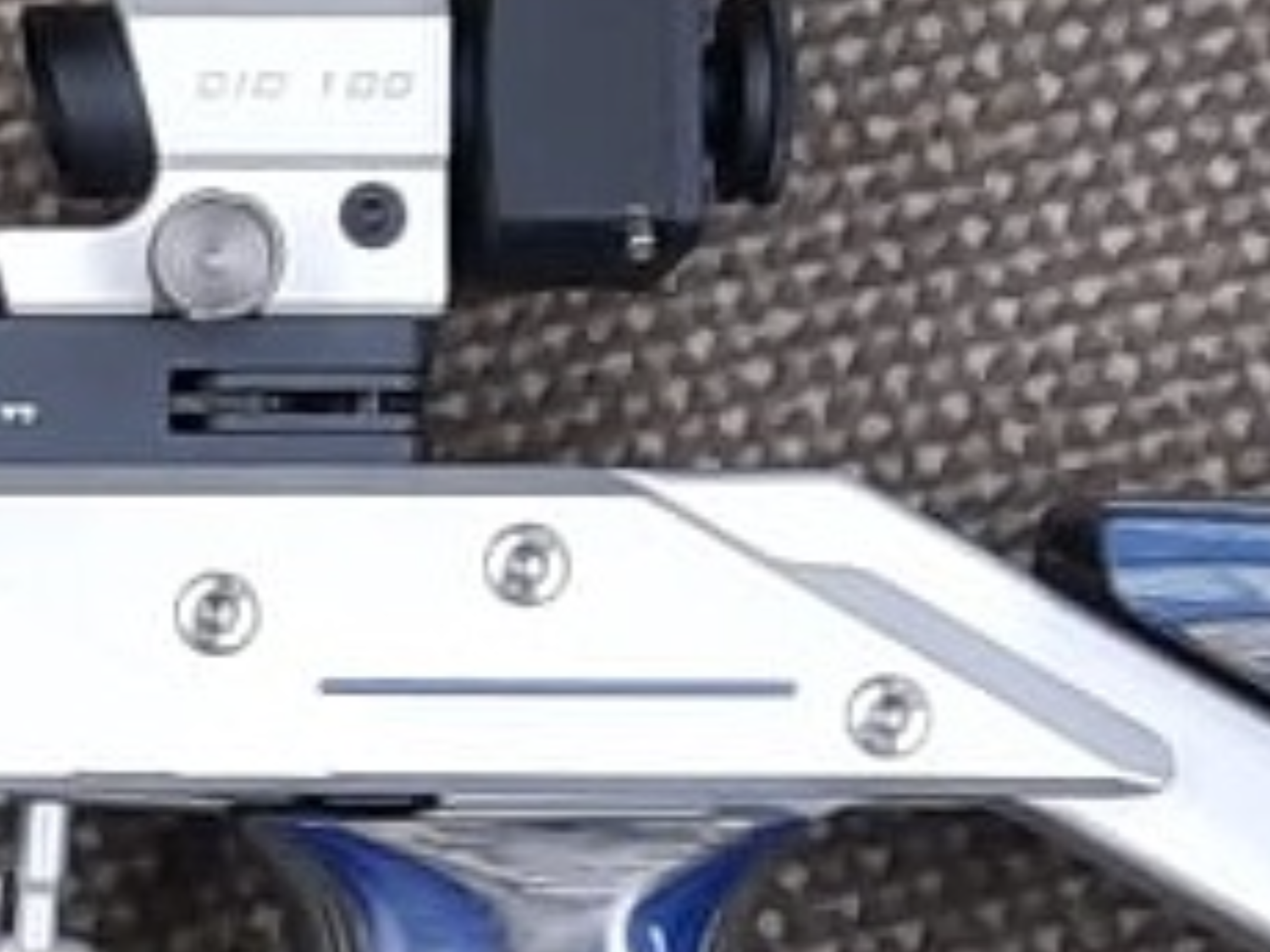

an meinem Diopter Tesro DIO100 ist am Gehäuse so ein Stift außen, auch andere Diopter haben diesen.
Ich meine den Stift an dem schwarzen Gehäuse rechts unten.
Welchen Zweck hat dieser denn?
Vielen Dank Euch.
Welche Funktion am Diopter hat dieser Stift?

Die Mechanik im Diopter ist mittels Druckfeder spielfrei vorgespannt. Dieser 'Stift' ist die Führung (Achse) der Mechanik.
Vielen Dank für Deine Antwort und Erklärung! Daumen hoch!
