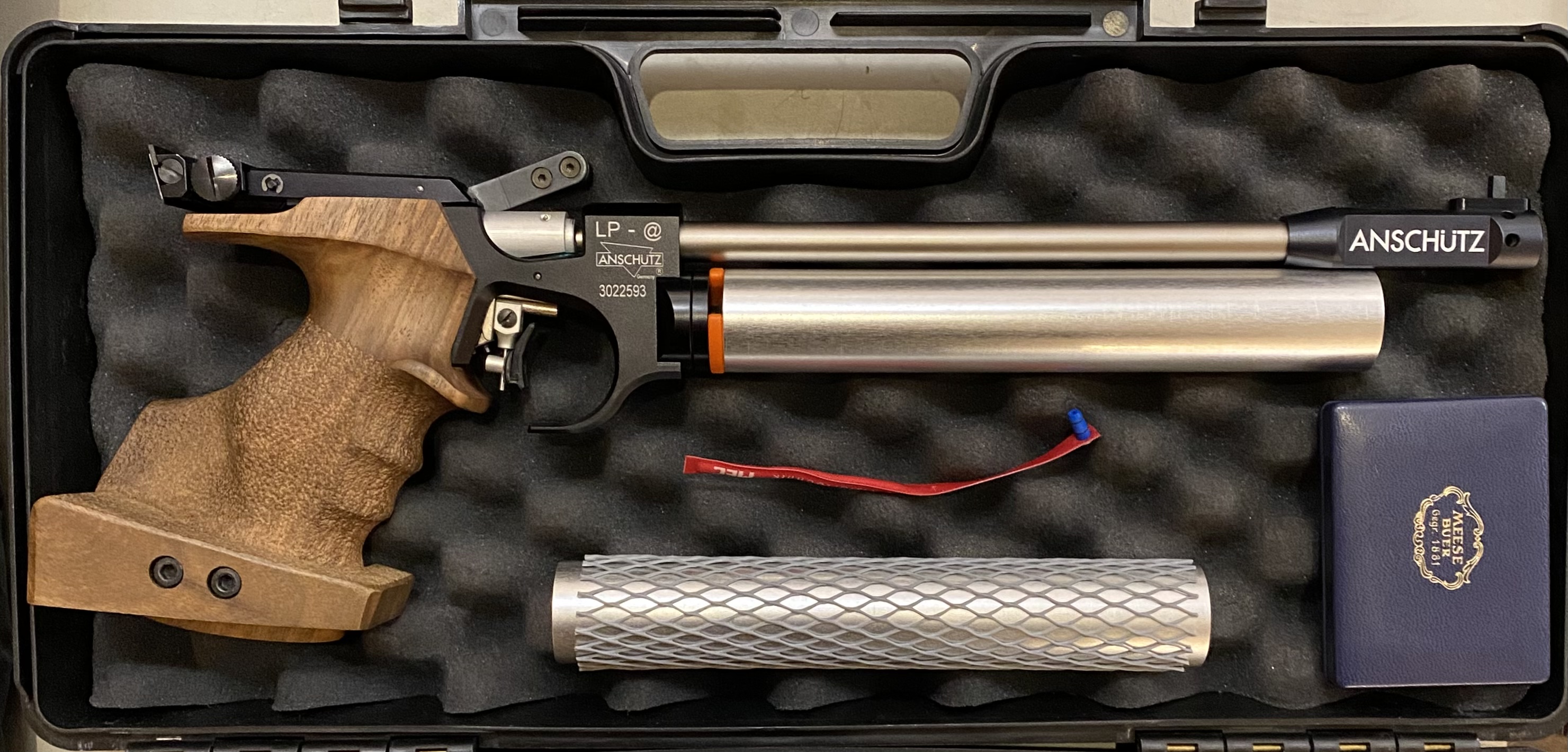

    der Tüv der Pressluftkartuschen meiner LP @ Anschütz ist abgelaufen. Derzeit habe ich zwei silberne Kartuschen.
    Zur Abwechslung soll jetzt mal eine schwarze Kartusche her. Anschütz bietet selbst keine Kartuschen für die Luftpistole mehr an. Die LP von Anschütz ist jedoch im wesentlichen baugleich zur Steyr LP 10 usw., sodass ich auf Steyr Kartuschen "umsteigen" kann. Anschütz hat damals ohnehin nur die Manometer nebst Logo ausgetauscht. Auf den alten Kartuschen steht auch Steyr usw.
    Zur eigentlichen Frage: sind die schwarzen Kartuschen von Steyr eloxiert oder lackiert?
    Das Netz gab wieder mal nicht so viel her!
    Anbei mal ein Foto der Luftpistole, eine schwarze Kartusche sollte ihr wohl stehen.
    Danke im Voraus!
  • Sind lackiert.
    Würde mich schon sehr wundern wenn die lackiert wäre!
    Ich hab zwar keine Schwarze hier aber welche in Blau, Gold und Silber und die sind alle eloxiert.
    Vom LG her kenn ich schwarze Kartuschen die lackiert sind aber das sind noch die alten Stahlkartuschen.

  • Ich bin mir auch relativ sicher, dass die Steyr Kartuschen eloxiert sind und nicht lackiert.
    Oder um hier keine Welle loszutreten: alle Kartuschen die ich bisher von Steyr gesehen/ in den Händen hatte, waren eloxiert.

  • Ich habe neben zwei silberner auch eine goldene und eine schwarze, beide haben eine glatt-glänzende Oberfläche, aber sollten (imho) beide eloxiert sein.

    Ich finde die Bilder im Netz lassen auch auf eine Eloxierung schließen. War mir dennoch unsicher. Ich werde bei Zeiten eine bestellen und berichten!
