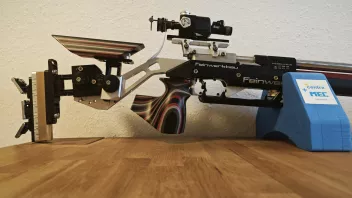

  • Moin allerseits,

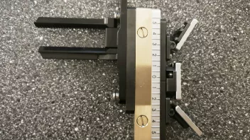

    besser werden beim Luftgewehr Freihand schießen ist wie ich feststellen musste gar nicht so einfach. Ich bin immer noch am herumprobieren, die Füße haben so langsam ihren Platz gefunden und mit kleinen Korrekturen schnell zu reproduzieren. In der Zwischenzeit waren schon 2 mal Ligaschießen, ich natürlich immer mit Ergebnissen von peinlich bis akzeptabel (359) verloren. Auch im Training springen die Ergebnisse hoch und runter. Da sind Serien von 340 bis 368 dabei. Die perfekte Nullpunktsuche ist immer noch nicht abgeschlossen, meine 800'er ist wie ich feststellen musste sehr kopflastig, damit mein Stützarm schön senkrecht steht bin ich nahe am Griff. Der Kipppunkt liegt nun nachdem ich zusätzlich zu dem 141g Schaftgewicht auch noch ein Eigenbau Messinggewicht von 370g angefertigt habe, 2 cm vor den Knöcheln meiner Faust, so wie es sein sollte wie ich gelesen habe. Meine Visierung habe ich wieder um 2 Rasten in der Höhe reduziert (Kopf stand zu gerade) und das Diopter gut 3 cm nach vorne geschoben. Da ich ja auch Auflage schieße und die Gewichtsverteilung genau umgekehrt ist, überlege ich mir eine zweite komplette X-Line Schaftkappe zuzulegen.
    Heute Abend wird getestet...

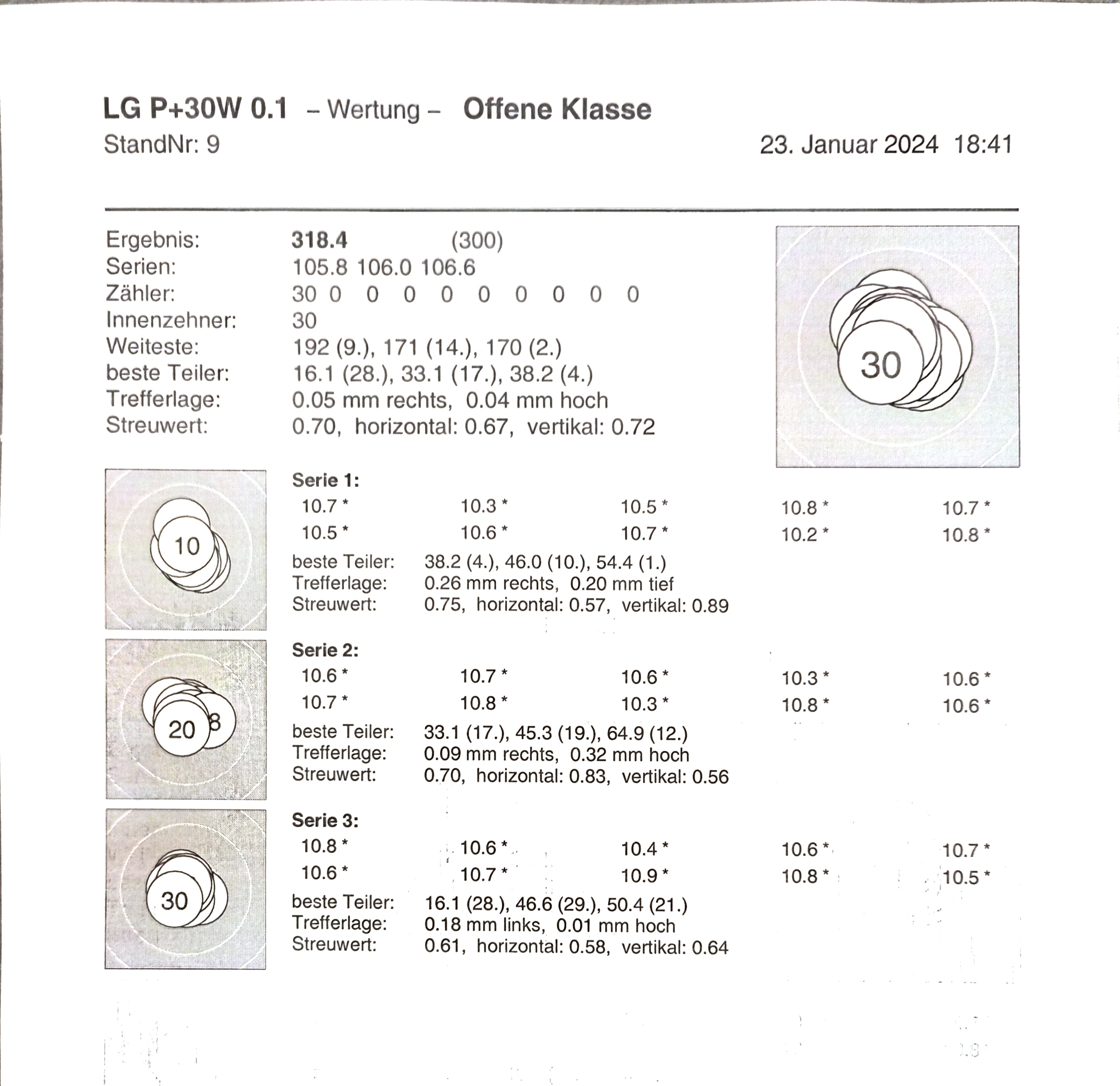

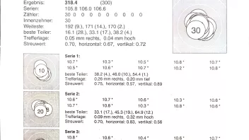

  • Hallo @all,

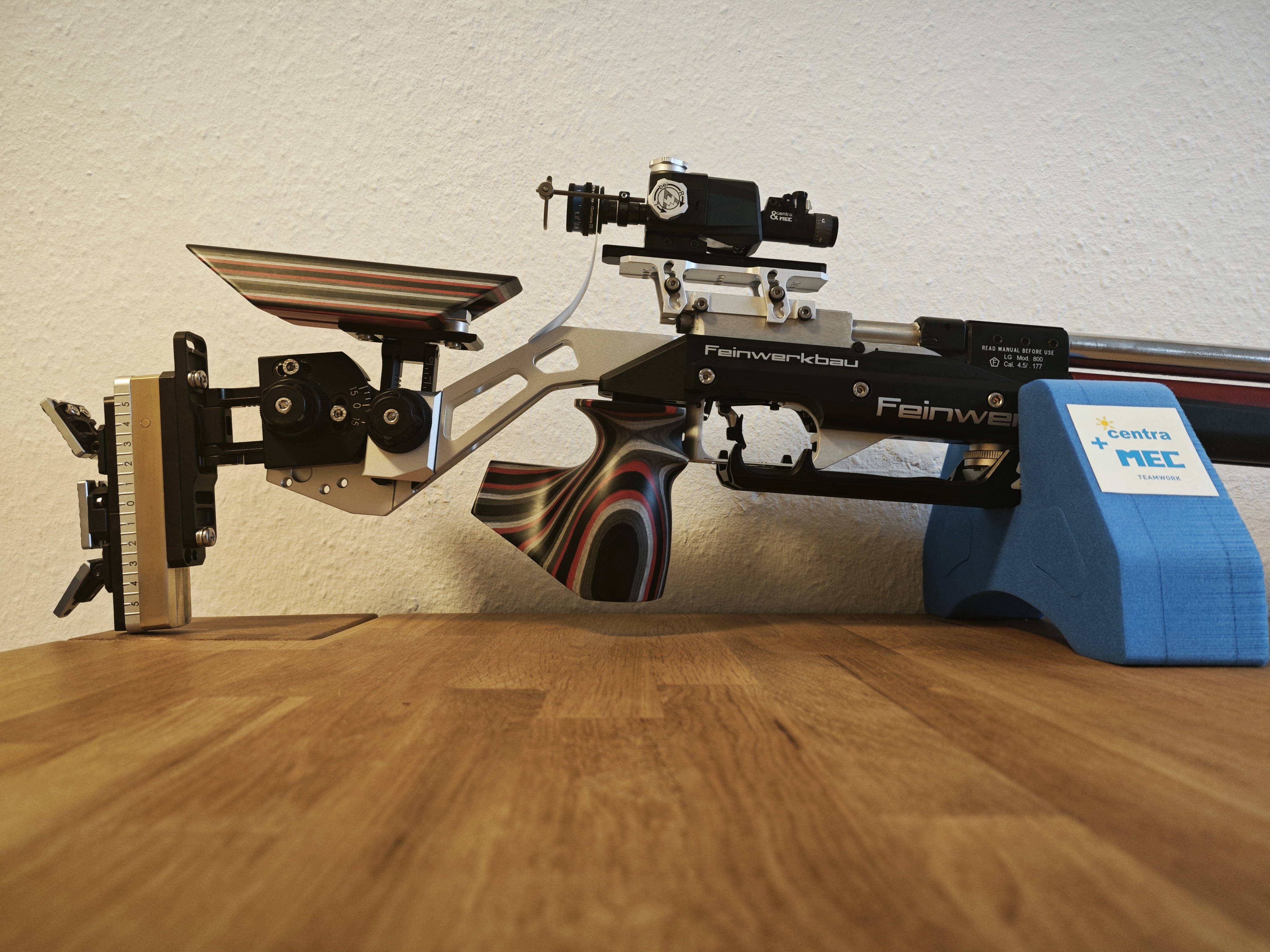

    eigentlich hatte ich mir vorgenommen in 2023 bis zum Jahresende bei Auflage die 317 zu schaffen. Dadurch das ich aber zwischendurch auch Freihand schieße und auch jedes Mal bei Disziplinwechsel meine Waffe umbauen muss hatte ich so meine Schwierigkeiten.
    Aus diesem Grund schreibe ich mir neuerdings alle meine Einstellungen akribisch auf und kann sie jederzeit schnell wieder herstellen. Heute war ein Tag an dem alles gepasst hat, das letzte woran ich einstellen musste war der perfekte Sitz der Schaftbacke. Die 317 hat nicht geklappt, die habe ich übersprungen, es ist eine 318,4 geworden. Die Freude war wie ihr euch vorstellen könnt riesig!
    Gruß, Gerd

  • Hallo @all,
    Gruß, Gerd
    Das Problem ist weniger das einmalige erreichen eines hohen Ergebnisses, sondern das hohe Ergebnis dann auf Dauer zu halten. ;)
    Aber, ohne Training geht nix.
  • Das Problem ist weniger das einmalige erreichen eines hohen Ergebnisses, sondern das hohe Ergebnis dann auf Dauer zu halten. ;)
    Und das Ergebnis beim Wettkampf auf einem fremden Stand umzusetzen. :/
    Genau das ist mein Problem ?(
  • Und das Ergebnis beim Wettkampf auf einem fremden Stand umzusetzen. :/
    Ist Richtig, aber erstmal sollten die höheren Trainingsergebnisse konstant sein, dann diese auch noch im Wettkampf bestätigen.
    aber wir sind eben nicht programmierbar.
    Ja das ist mir auch klar, das sehe ich auch noch nicht. Für mich, der erst seit einem Jahr und nach 45 jähriger Pause wieder mit Schießen angefangen hat ist es schon mal ein Highlight, und ein Zeichen das man auch mit fast 65 Jahren und eisernem Training noch etwas erreichen kann. Ich werde bei uns im Verein weiterhin der verrückte sein und mit meinen Chinesen mehr trainieren als alle anderen, dann klappt es auch mit der Kontinuität irgendwann😁

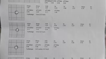

  • Der Munitionstest durch Manfred Brenneke bei Stelljes in Bremervörde war/ist schon ne andere Hausnummer.

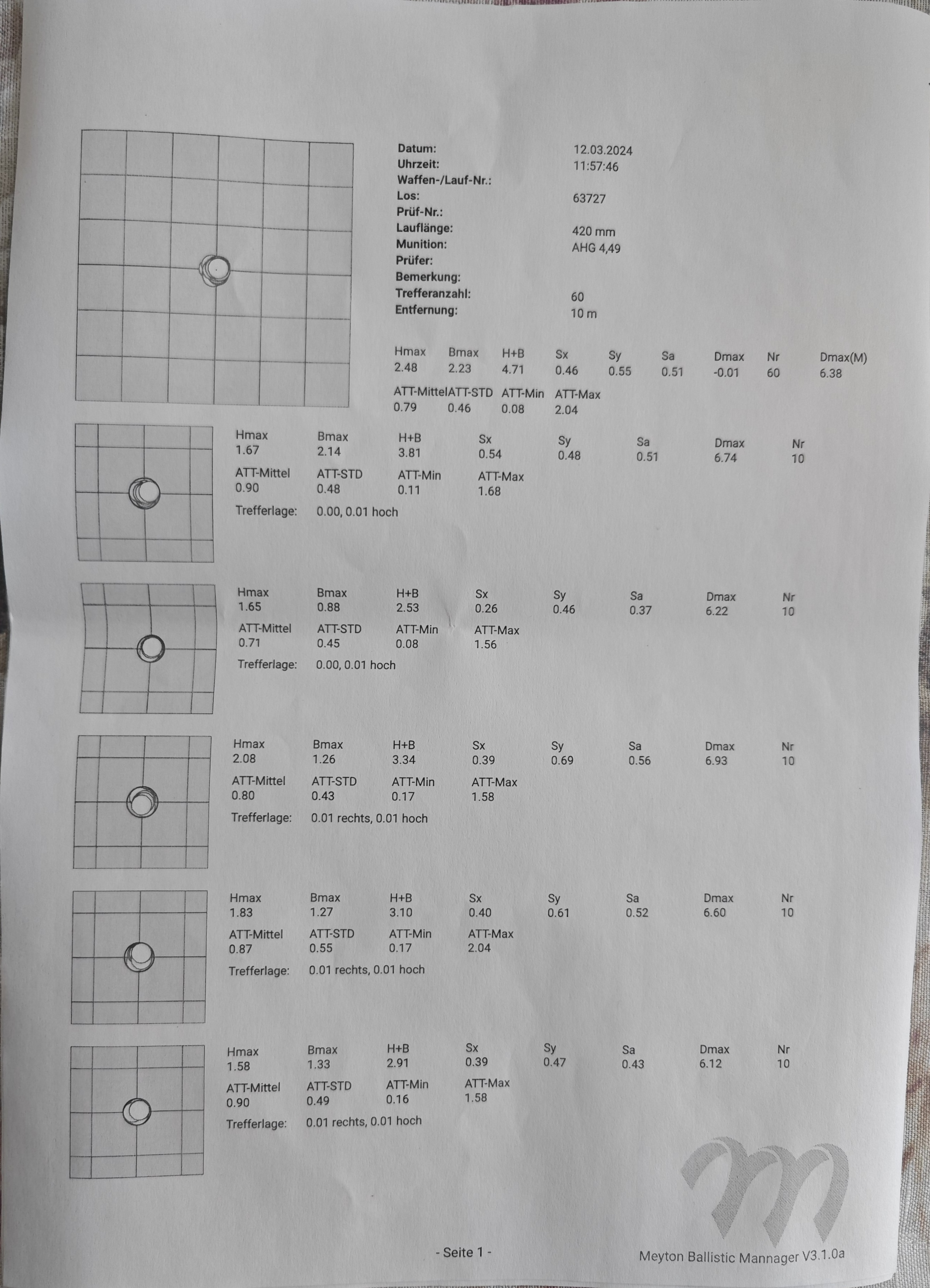

    So, heute war es endlich mal soweit, ich war heute bei Andreas Brenneke in seiner Bremer Werkstatt und muss gleich mal sagen das ich absolut zufrieden mit seinem Sportwaffenservice bin. Ich habe meine Waffe heute einmal überprüfen lassen um die letzten Zweifel auszulöschen zu lassen, es könnte an der Waffe liegen das ich im Moment schlechtere Ergebniss schieße. Mit der Waffe ist alles top, ich hatte wieder meine Chinesen dabei, wir haben 60 Schuss gemacht, alle in einem Streukreis von 5,6mm. Der Absorber wurde ganz wenig nachgestellt und die Laufmündung mit Putzlappen und Stock von Bleistaub befreit.
    Alles in allem, sehr guter Service, vielen Dank für diesen Tipp, die 75 Minuten Fahrt haben sich gelohnt.

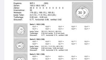

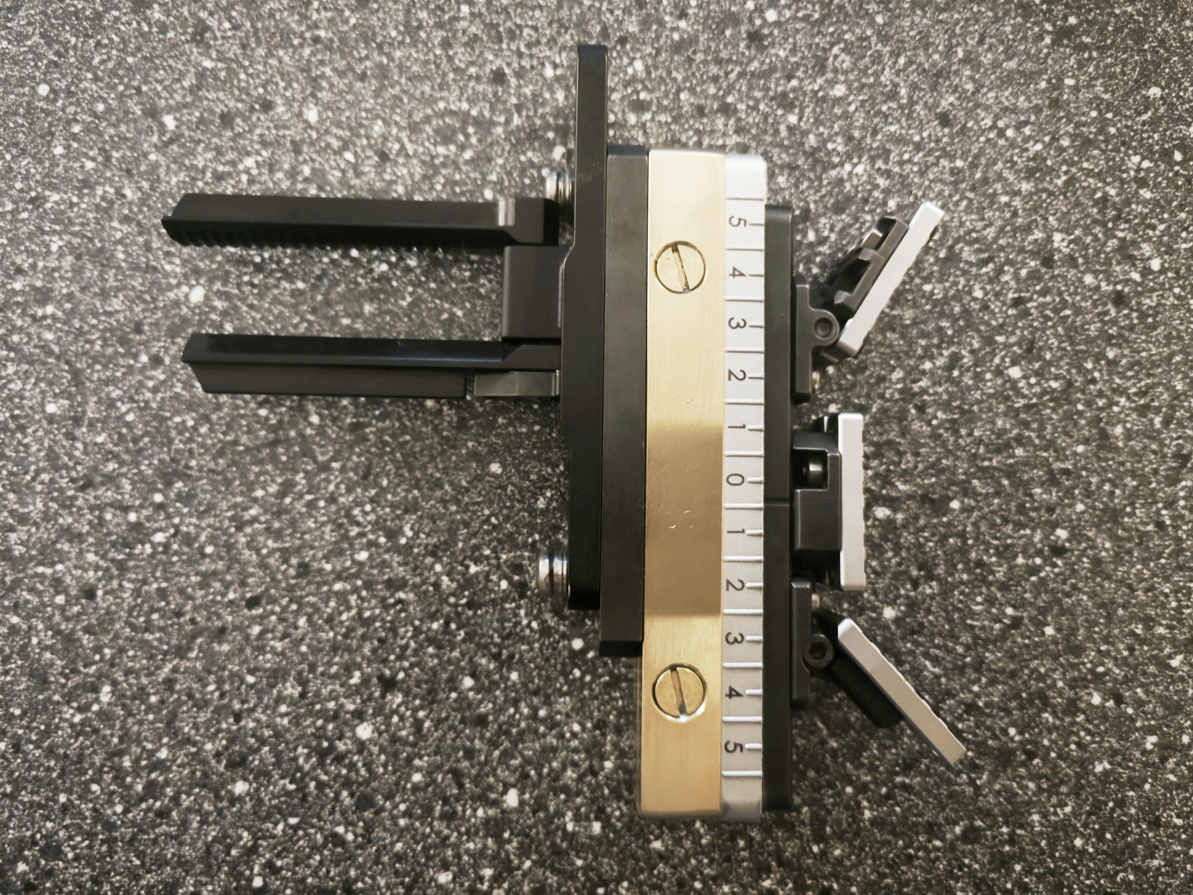

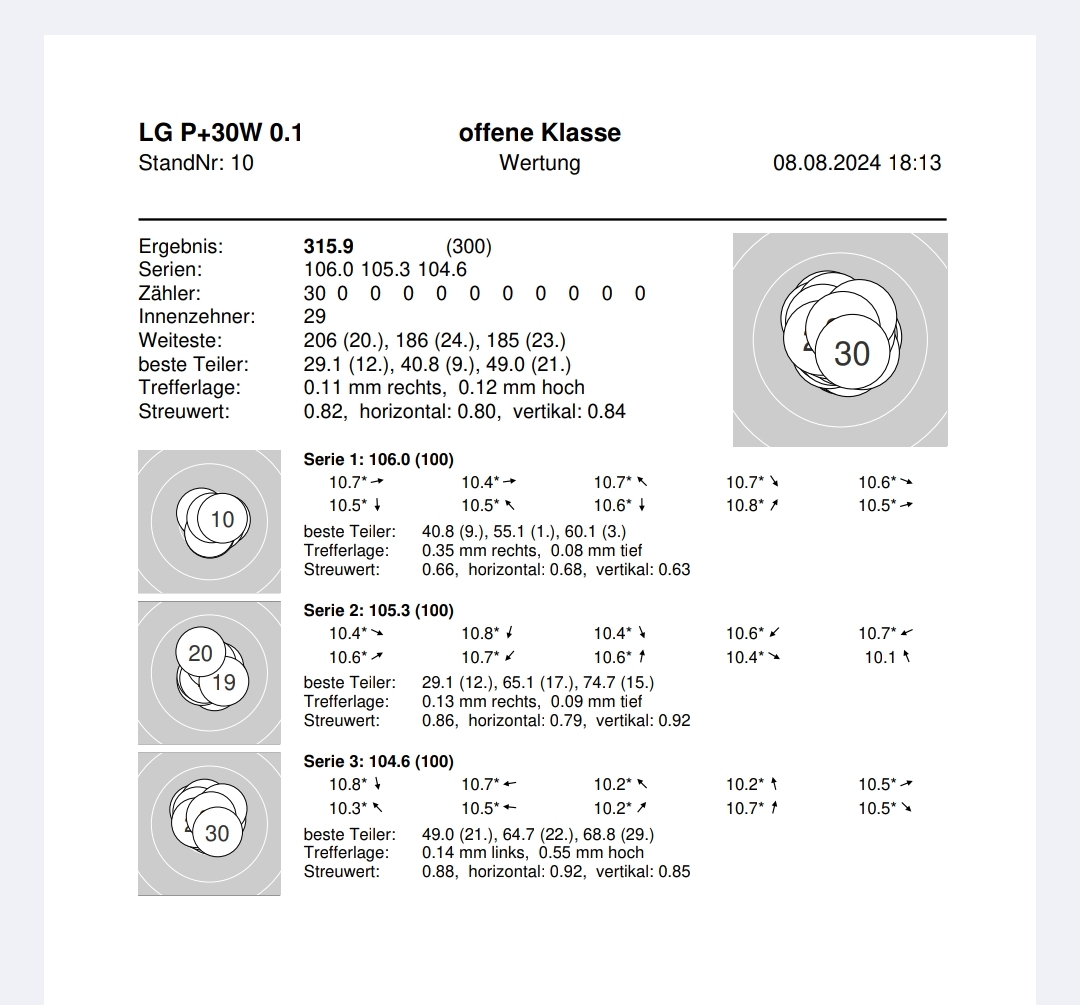

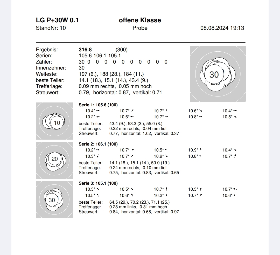

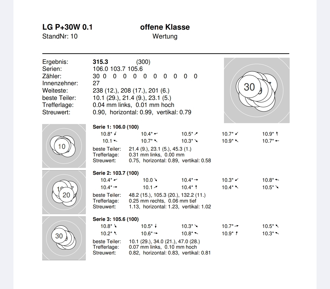

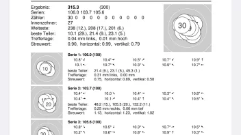

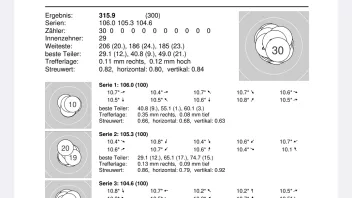

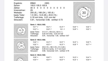

  • Hallo ihr, heute muss ich mich mal wieder melden. Die 318 habe ich noch nicht wieder geschossen, war eine Eintagsfliege. Ich hing lange Zeit zwischen 313/315 fest. Dann im Juni war ich in Wiesbaden zum Auflage Lehrgang, seit dem geht es bergauf. Angefangen hat es mit der DoubleFit Schaftbacke die ich direkt in Wiesbaden bekommen habe und nun auch noch mit der Duplex Iris an meiner Vario.
    Seit Wiesbaden schieße ich endlich regelmäßig 315/316. Gerade heute habe ich drei gute Serien in Folge geschossen.(315,9/317,1/316,8) Vorher habe ich meine Duplex Iris so klein gestellt das ich nur noch wenig Kontrollweiß um den Korntunnel habe, die Duplex Vario sauber in der Höhe ausgerichtet und mein Ringkorn korrigiert, scheint langsam Früchte zu tragen. 15000 Schuss sind seit Januar verbraucht und die nächsten 10000 von A. Brenneke sind angegriffen. Ich freue mich schon auf den nächsten Sonntag um zu sehen ob ich heute nur Glück hatte.
    Gruß, Gerd

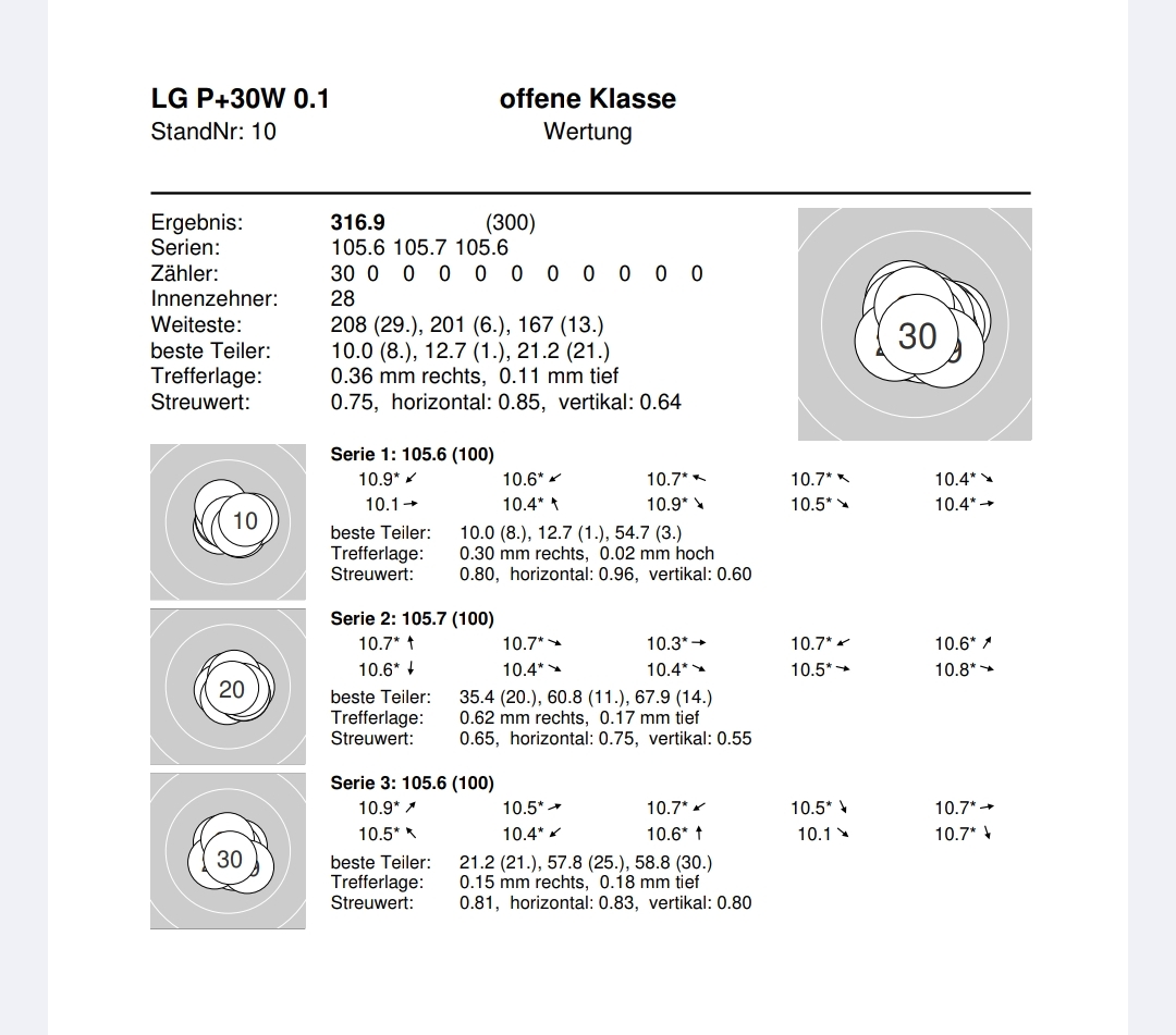

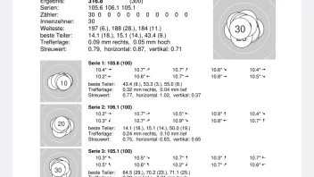

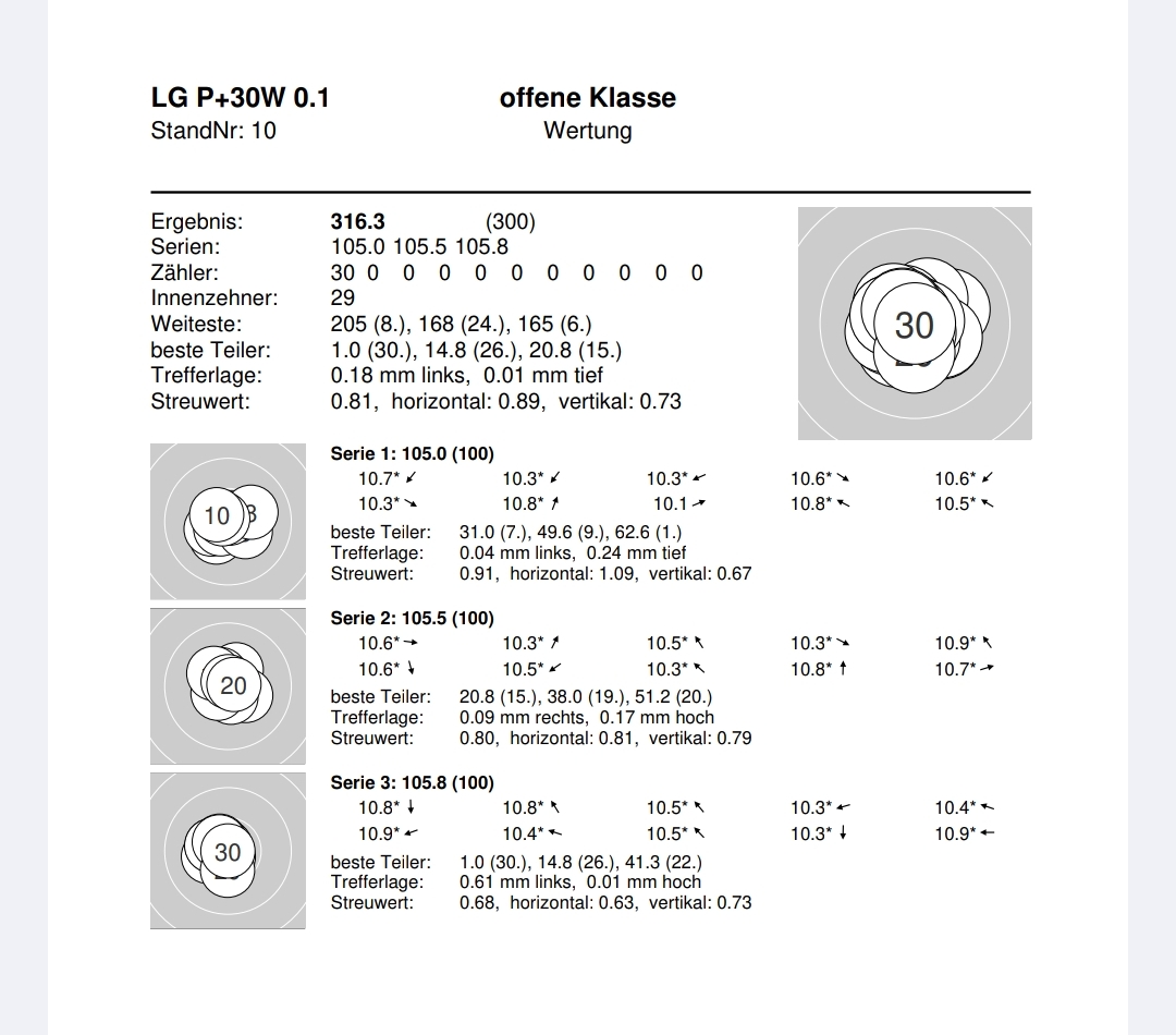

  • Sonntagstraining ist erledigt und irgendwie keine Eintagsfliege...
    Denn eigentlich konnte ich meine Ergebnisse vom letzten Mal annähernd halten. Auch wenn es nur 2x 316,1 und einmal 316,2 wurde, ich fange an mich über nicht so gute Schüsse zu ärgern😁

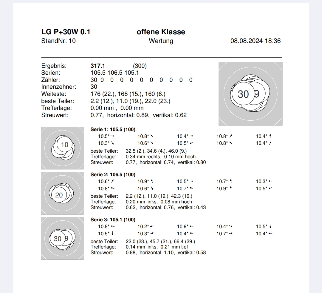

  • Hallo ihr,

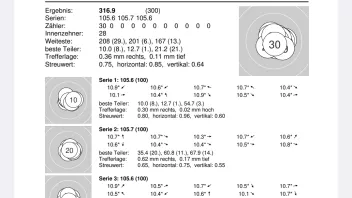

    so langsam bekomme ich das Gefühl das meine Ergebnisse beim Auflage Schießen konstanter werden, genau 8 Wochen nach meinem Auflage Lehrgang in Wiesbaden.
    Heute bin ich schon wieder haarscharf an der 317 vorbeigeschrammt. Habe heute auch den Tipp eines Forenmitglieds befolgt und meine Duplex Iris etwas weiter geöffnet, es war auf keinen Fall eine Verschlechterung, dankedafür!

    Du solltest aufhören nur auf Ergebnis zu trainieren
    ;)8)
  • So ist es. Ob die ganzen Einstellungen am Gewehr was taugen, der Anschlag ok ist etc. wird sich im Wettkampf zeigen.
    Jeder schießt im Training bessere Ergebnisse, daher sind diese erzielten wenig mit denen im Wettkampf vergleichbar.
