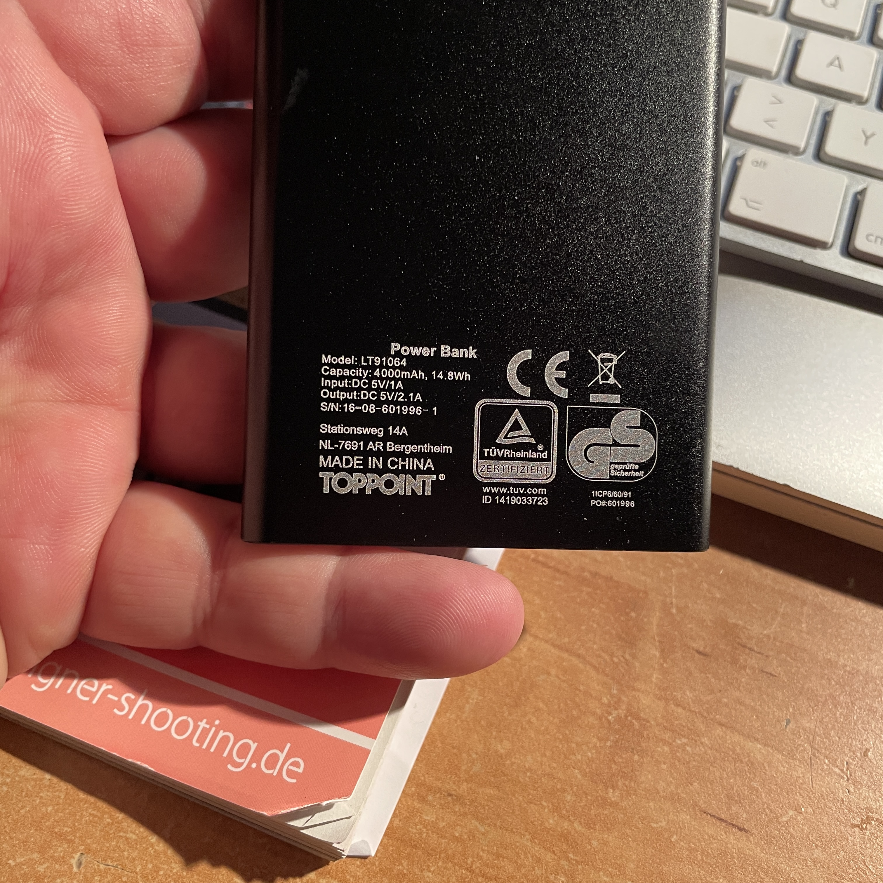

    Es war eine Polin, ich habe es auch gesehen. Es kommt dann auch noch darauf an, was du für eine Power Bank hast. eine mit 4000 mAH, die man als Werbegeschenk irgendwo bekommt reicht dafür halt nicht. Wenn man das Gewehr damals direkt an eine Steckdose gehangen hätte, wäre nach einer Minute genug für den Wettkampf drin gewesen.

  • Es kommt dann auch noch darauf an, was du für eine Power Bank hast. eine mit 4000 mAH, die man als Werbegeschenk irgendwo bekommt reicht dafür halt nicht.
    Was sollte technisch dagegen sprechen einen 3,7V Akku mit 100mAh durch eine Powerbank für 5V mit 4000mAh laden zu lassen?
  • Was sollte technisch dagegen sprechen einen 3,7V Akku mit 100mAh durch eine Powerbank für 5V mit 4000mAh laden zu lassen?
    Mit dieser hat es nicht funktioniert, daher meine Annahme
  • Dann muss ich es wohl nochmal probieren. Sie war voll, aber ich habe es danach nie wieder versucht
    Hat die 40fache Kapazität des Gewehrakkus, die reicht alle Male.
