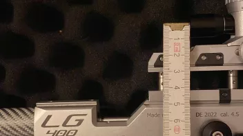

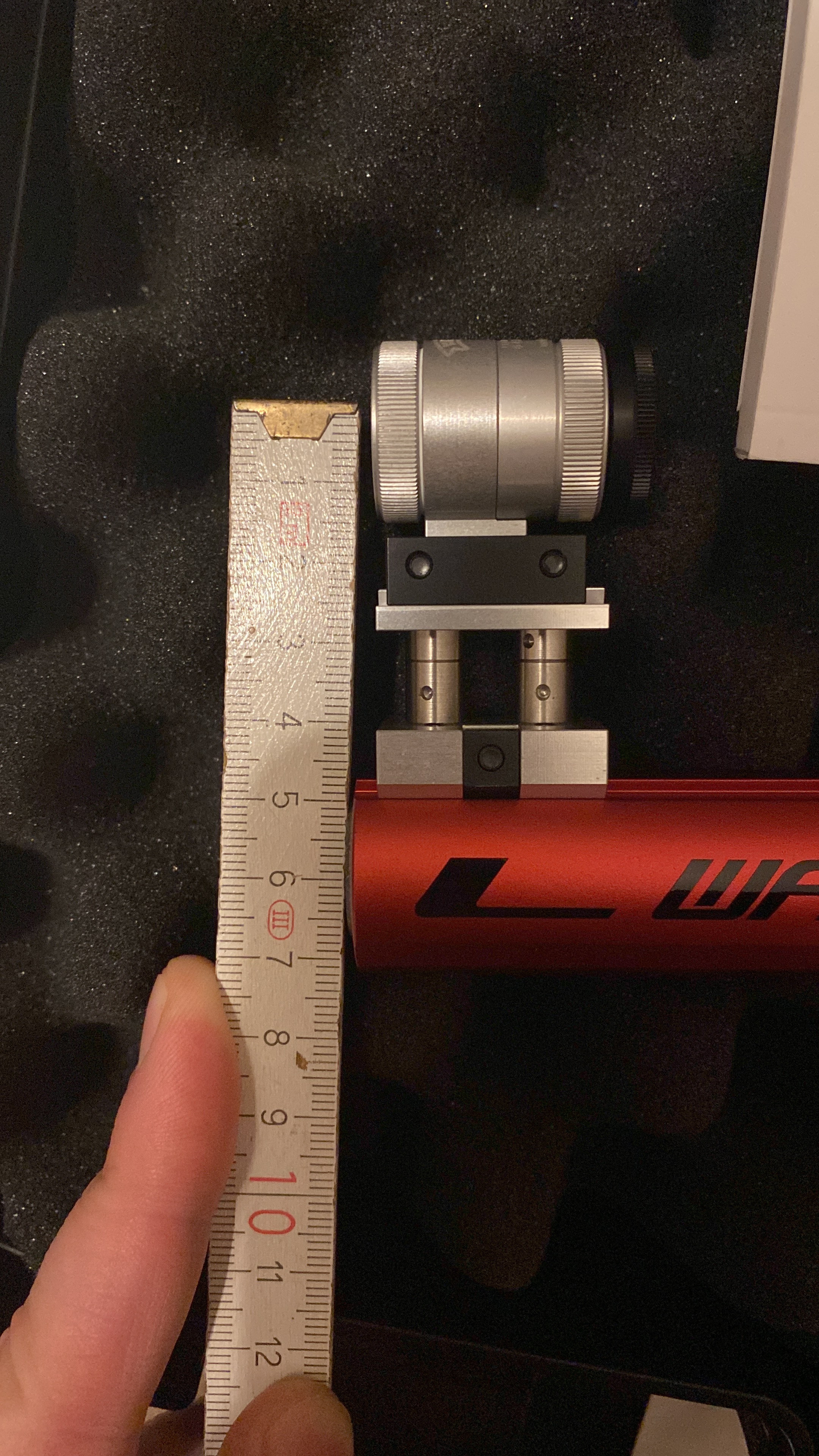

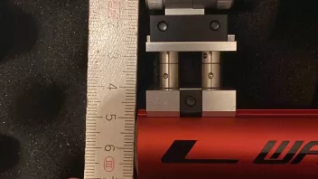

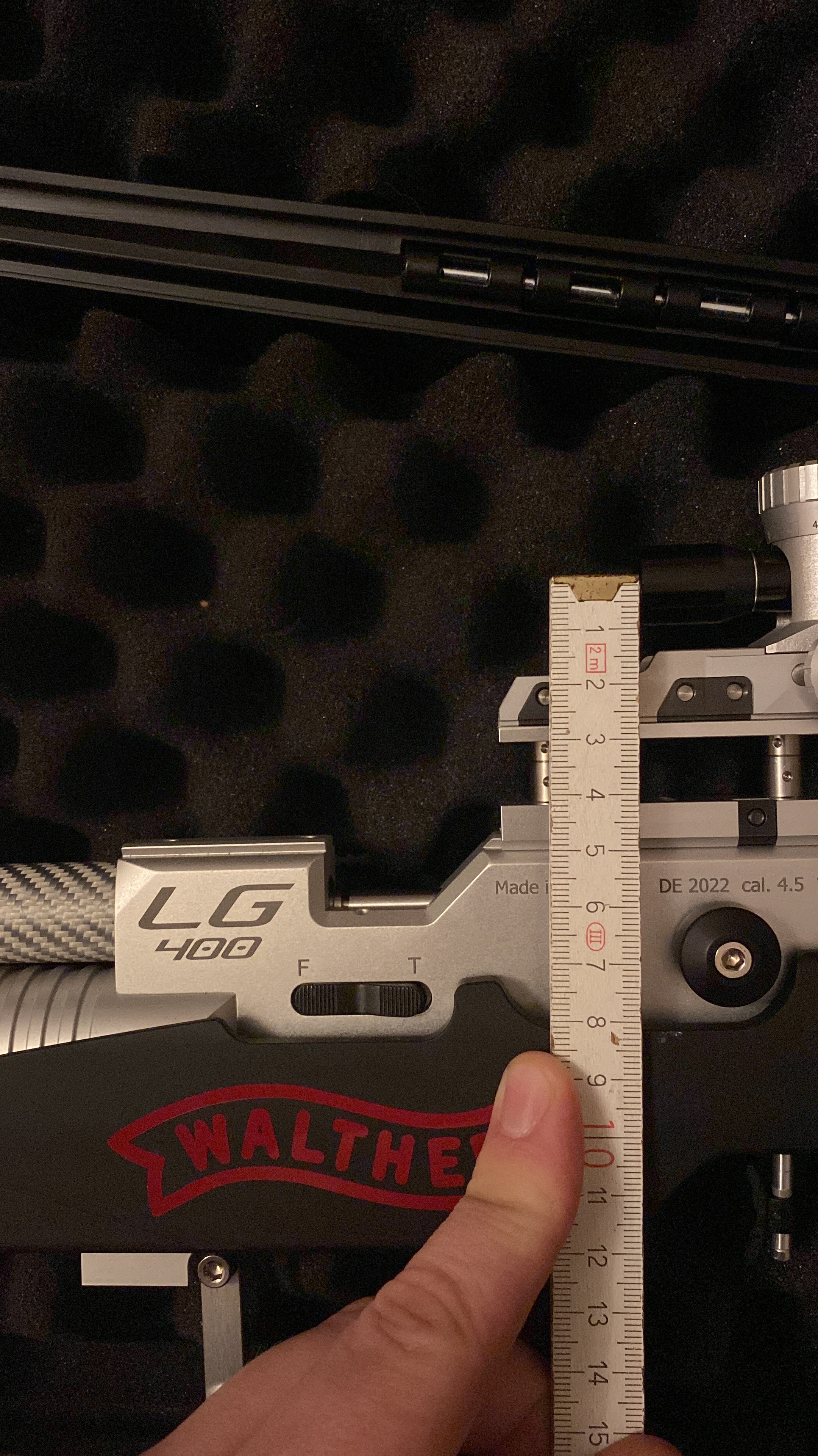

  • Guten Morgen :)
    Beide sind bei mir aktuell auf 60mm Abstand. Morgen kommen aber 4 x 8mm distanzstücke welche ich bestellt habe. Mal schauen welches Setting ich dann daraus machen dann hätte ich 8x 8mm und 4x 5mm zur Verfügung.
    Wie hast du denn die 60mm jeweils gemessen ?
  • So willst du wirklich exakt 60,0 mm gemessen haben ?
    Vielleicht sind es aber nur 59,5 oder sogar 60,5mm.
    Du solltest das schon genau messen, auf diese Art und Weise geht das allerdings nicht.
