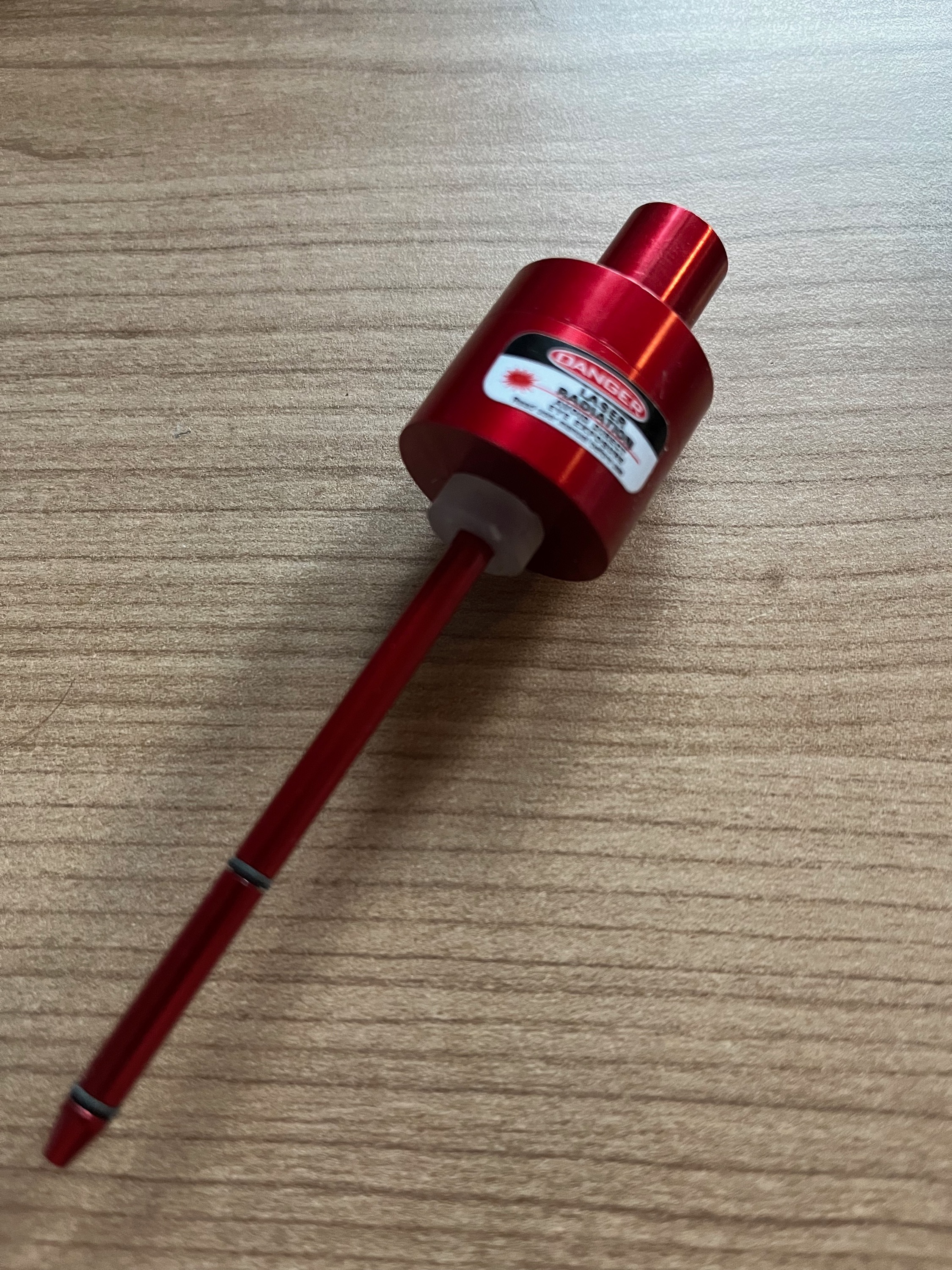

  • Ich habe mir vor ca. 1 Monat ein Accurize-System in Norwegen bestellt. Ich verwende es mit meiner P8X zuhause und habe geteilte Gefühle für das System.

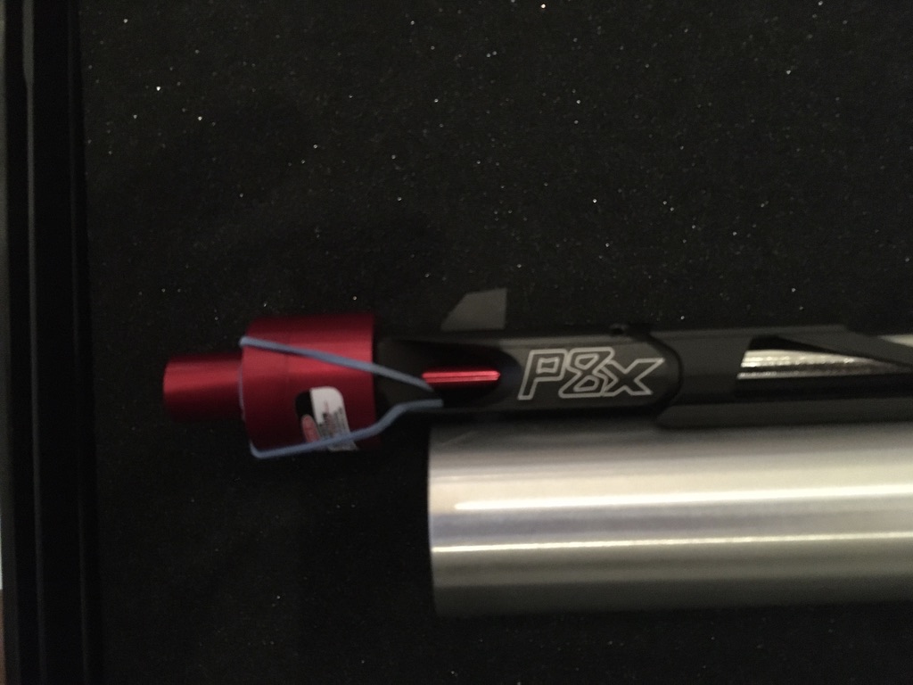

    Die FWB P8x hat einen Laufmantel aus Aluminium. Der Lauf ist ca. 30mm zurückversetzt. Der Stift des Lasermoduls ist zwar gut geführt mit beiden Gummiringen, jedoch nutzt der Magnet der das Modul achsial auf der Mündung halten soll natürlich in dieser Konstellation nichts. D.h. das Modul "hängt" nach unten und rutscht leicht aus dem Lauf. Abhilfe schafft hier eine 10mm Zentrierscheibe deren Loch genau auf den Dorn passt (Standard Beilagscheibe). Die zum Lauf hinzeigendene Kante habe ich konisch im 45° Winkel angeschliffen. Der Laufmantel hat nämlich vorn eine Senkung an der sich der Konus zentriert. Mit einem Gummiring wird das Modul in Richtung Lauf gezogen und so wiederholgenau ausgerichtet.
    Ich bin noch am Überlegen wie ich ohne Änderung an der Pistole eine einfachere Befestigung finden kann.

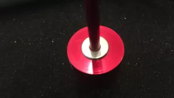

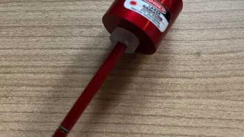

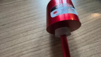

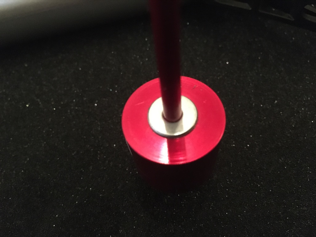

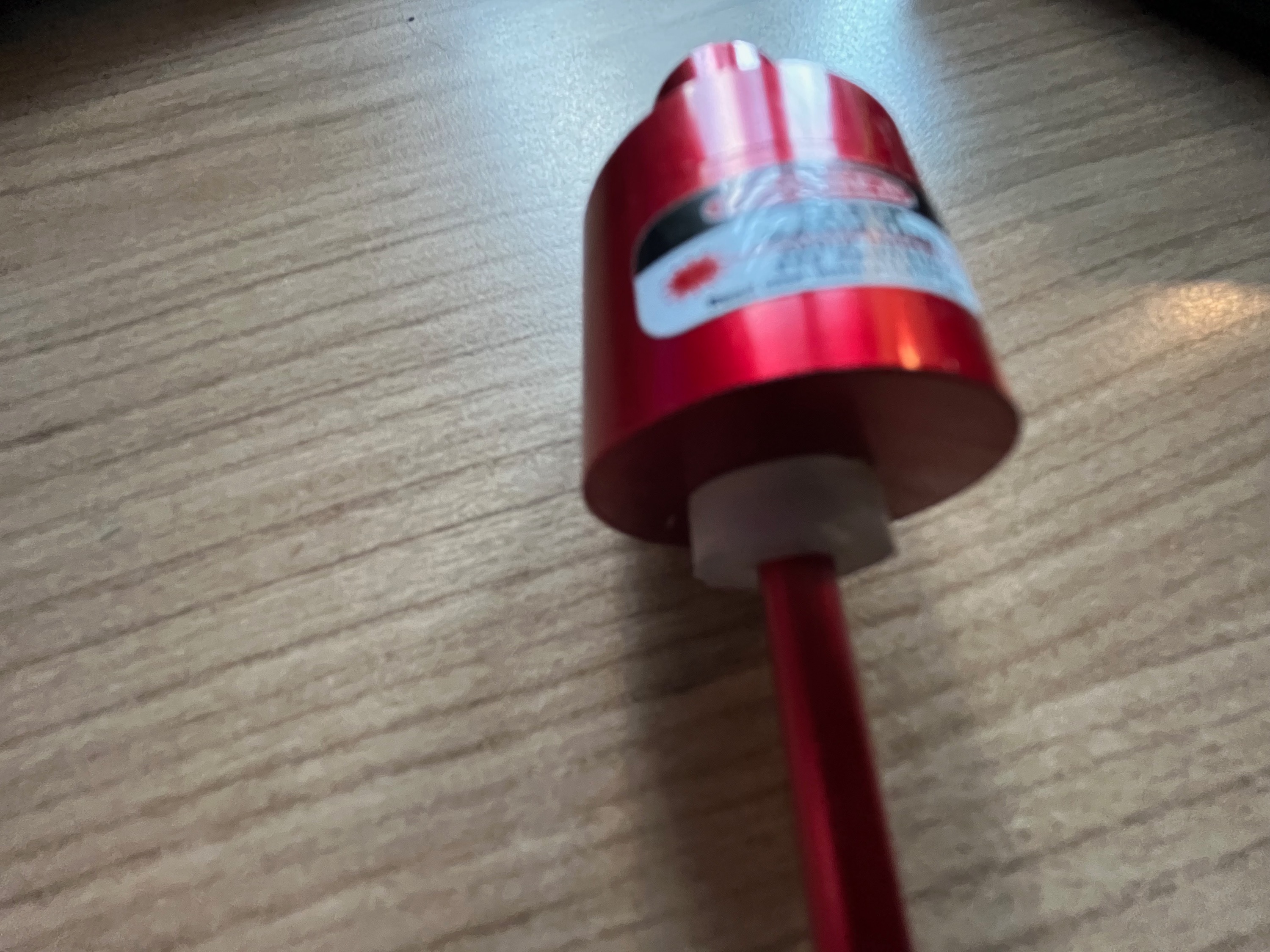

  • Nachdem ein paar Leute nach der Lösung für die P8X gefragt haben:
    Ich habe einen Stick von meiner Heißklebepistole genommen und von diesem, mit einem sehr scharfen Messer, ein ca. 7mm langes Stück abgeschnitten. Die Stirnflächen müssen zueinander parallel und senkrecht zur Zylinderachse sein. Dann habe ich mit einem 4mm Holzbohrer mit Zentrierspitze, auf der Ständerbohrmaschine, genau zentrisch ein Loch gebohrt. Dieses Stück kann man dann bis zum Anschlag auf das Laserteil schieben. Das genaue Zentrum zu treffen ist etwas knifflig, da das Material ziemlich weich ist. Drehzahl runter! Wir wollen ja nicht das Material schmelzen.
    Bei der Auswahl des Klebesticks bitte darauf achten, dass dieser genau in die vordere Bohrung des Laufmantels der P8X passt. Ich hatte mehrere verschiedene Sticks probiert und irgendein Noname hat dann genau gepasst. Es lässt sich leicht einführen und klemmt ausreichend, aber nicht zu fest.
    Dem Laufmantel passiert dabei nichts, da das Material elastisch und relativ weich ist. Die Wiederholgenauigkeit ist super wenn der Laser immer in der gleichen Rotationslage in die Waffe eingeführt wird.

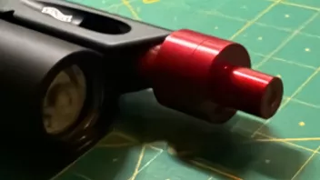

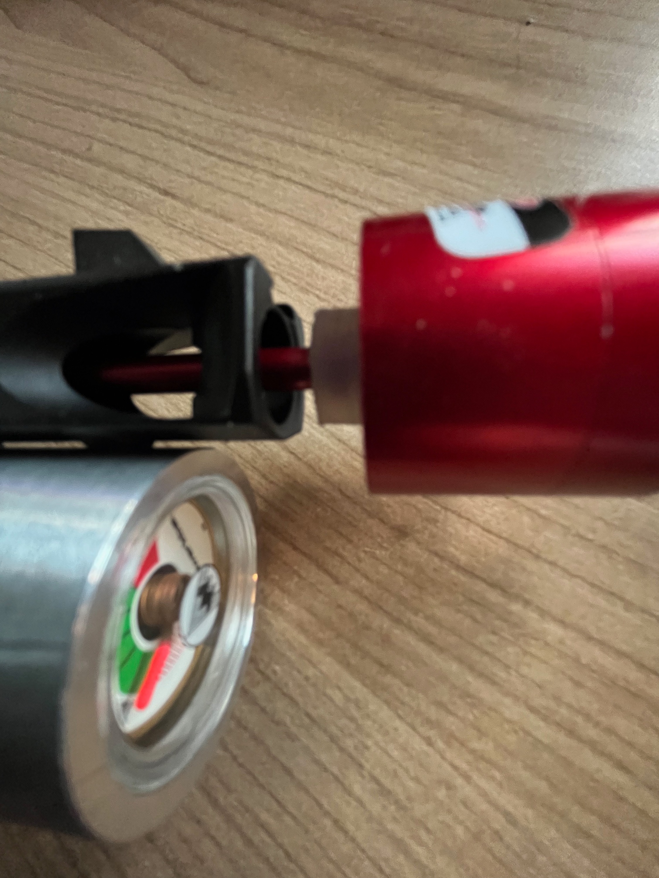

  • So, das Set ist mittlerweile angekommen und ich habe auch schon reichlich damit getestet. Die Treffer werden schon sehr genau erfasst. Macht echt Spaß damit.
    Wie ich mir das aber schon dachte, macht der abgeschrägte Kompensator der LP500 ein klein wenig Probleme (wie auf dem Bild zu sehen). Zusätzlich ist der Lauf etwas nach hinten versetzt, so dass der Laser nicht ganz so stabil und fest sitzt, wie er eigentlich sollte. Damit er nun doch genügend Halt bekommt, habe ich mir einen entsprechend breiten Ring gedruckt, der über den Dorn des Lasers geschoben wird. Alles zusammen hält nun schön zentriert im Lauf.
