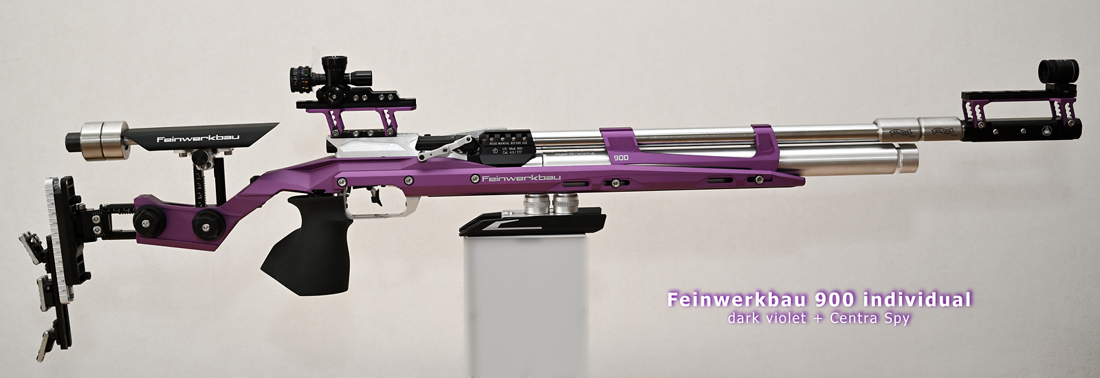

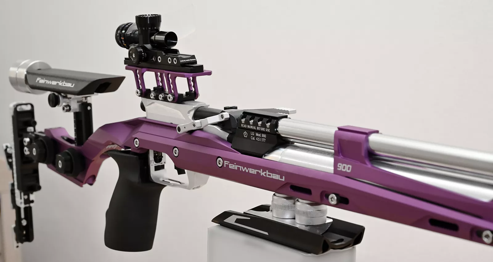

  • Da wirs vom Violett (Wunschfarbe-Extrawuaaast) hatten: Hier kommt violett hell imho gut rüber und zeigt den etwas blassen Eindruck, den das Händler-Farbmusterplättchen auf mich machte.... es gibt aber auch Bilder von Aneta Stankiewicz, wo ihre 800x viel kräftiger aussieht wie das dunkle violett. :/ hat sie zwei oder sind die BIlder teils nur mit sehr hoher Farbsättigung und knapp belichtet bzw Mitteltöne dunkler, keine Ahnung.
  • Das ist die Beleuchtung.

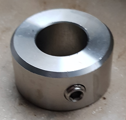

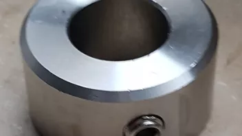

    Tip für preisgüngstige Zusatzgewichte: Einfach Industrie-Klemm- oder Stellringe nehmen, ich hab zB von Mädler einige Stellringe bestellt. Die in Edelstahl (DIN 703) mit 20 mm Innendurchmesser (außen 40 mm, Breite 20 mm) wiegen 144g (selbst gewogen) und passen auf die FWB Stapelgewichte mit 20 mm Außendurchmesser. Stück ab 5,59 + MwSt.

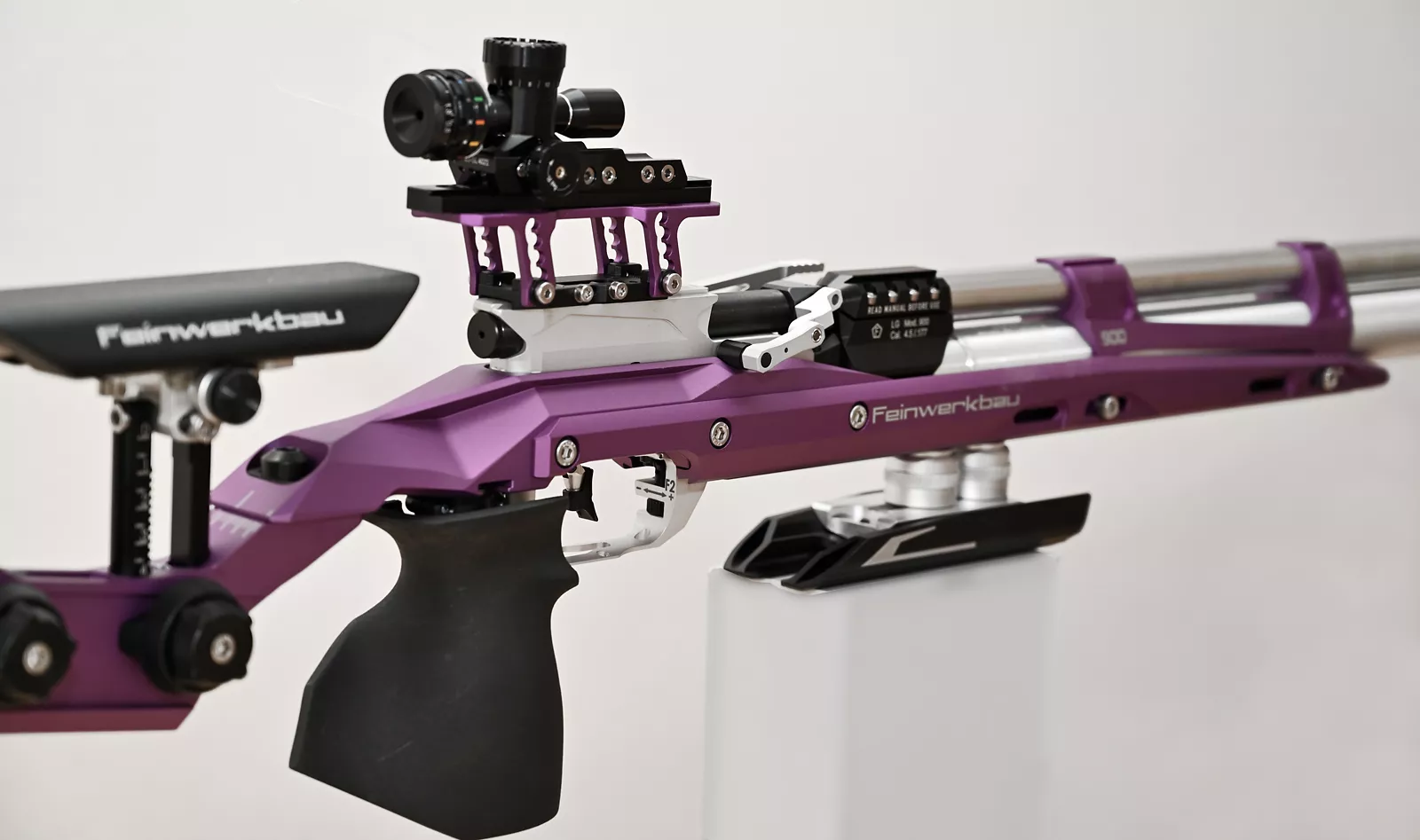

    Die Gewichtsplatte an der Kappe ist installiert, die Stangengewichte mit zus. Stellringen passen auch. Vorne vorhandene Walther-Gewichte genutzt, da die einfach schöner aussehen als die kantigen FWB-Dinger bzw andere Fabrikate. Ziemlich grenzwertig ist der Auszug der Schaftbacke, hier wären längere Stangen hilfreich bzw diese Verlängerung, die es für Kappe gibt, aber ob die passt?
