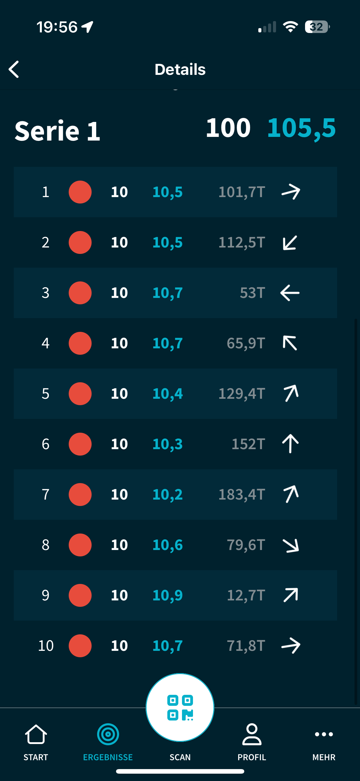

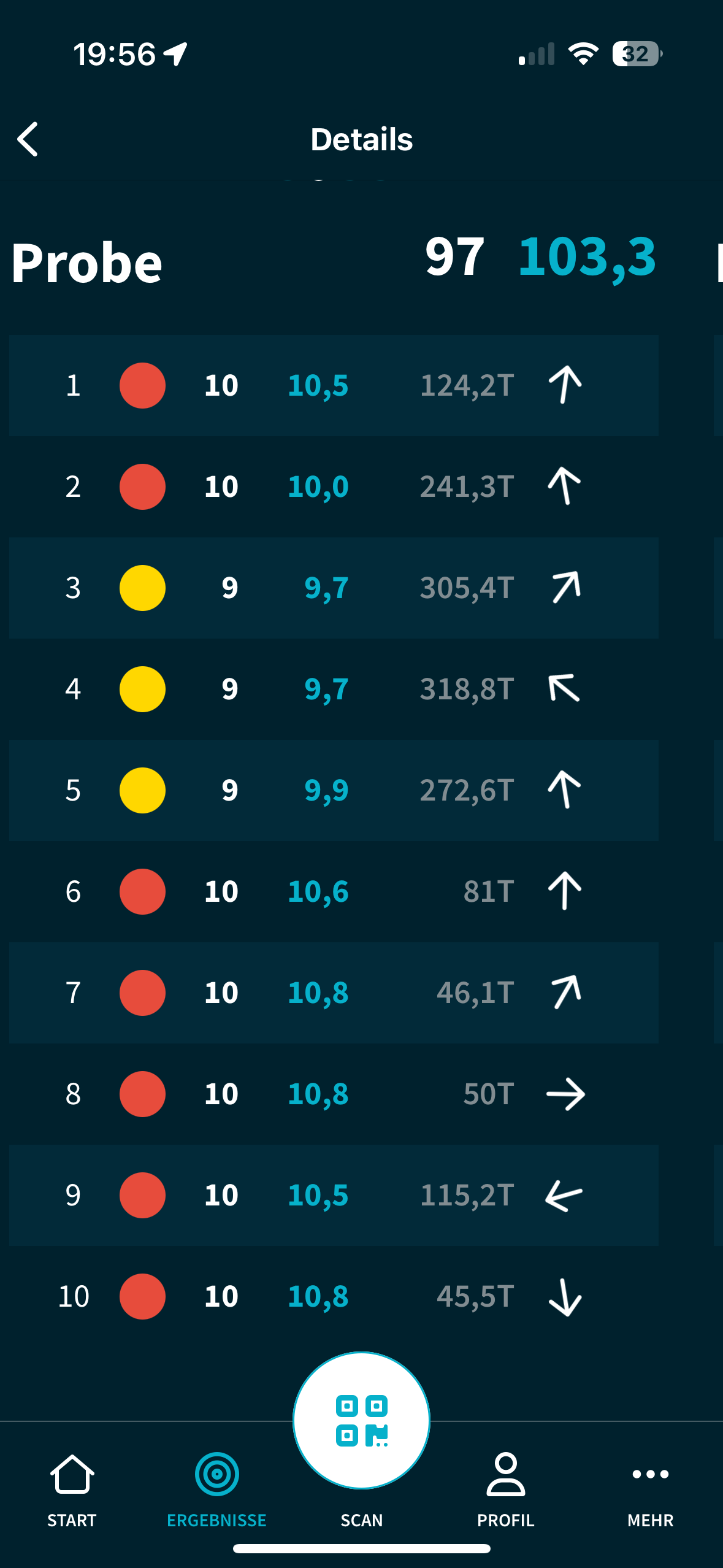

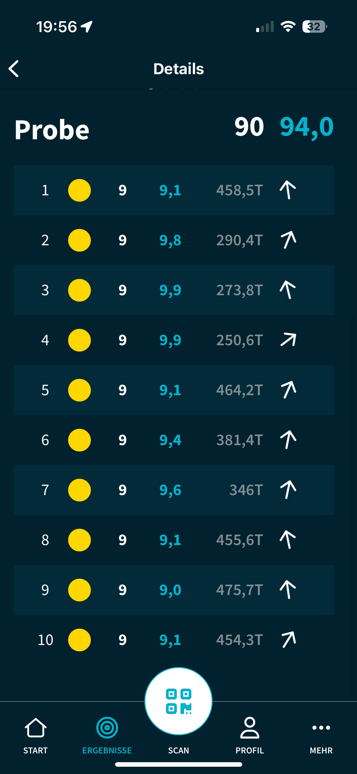

So, heute auf den Stand nochmal.
Musste Kartusche von 110 auf 170 bar füllen.
Stand war Gewehr ist eingeschossen von Dienstag.
Ausgepackt:
Bild 1 ohne drehen, Bild 2 Diopter reguliert, Bild 3 10 Wettkampfschüsse und ab in den Koffer.
57 Schuss, ich erlaube mir nicht zu reinigen und morgen geht es wieder auf den Stand.
V0 versuche ich morgen da ich ein Chroni zu hause habe.
Habe ich noch nie gehabt sowas.

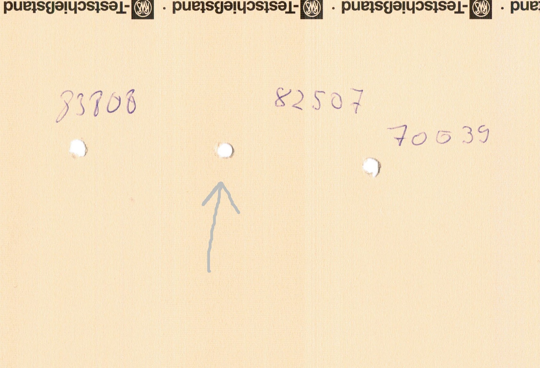

Vor ein paar Jahren, hab ich mal einen Test mit meiner schon etwas betagten Steyr LP10 gemacht und der war so gut, das ich danach keinen Munitionstest mehr mit der Pistole gemacht habe. Warum auch. Nach drei Losen, a 10 Schuss, hab ich das zweite Los gekauft. Das war noch auf Papier getestet, beim Christian Thomas bei RWS, der ist schon eine Weile in Rente, schiesst selber die LP10.
Ich weiss noch, das er zu mir sagte, mach doch noch ein Wenig weiter, Peter und ich hab gesagt, warum??? Im Anhang das Bild vom Test. Ich sag mal, das sagt alles. Was will man mehr, ach wenn ich doch so schiessen könnte.

Wieviele Klicks hast du nach der ersten Serie gemacht? Ich seh da so generell eine Tendenz zum „Hochschuss“.
Drehen am Diopter, auch wenn es am gleichen Stand ist, dass ist ja was ganz normales. Nicht jeder Tag ist gleich.
