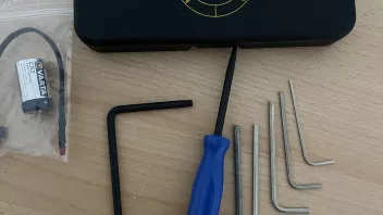

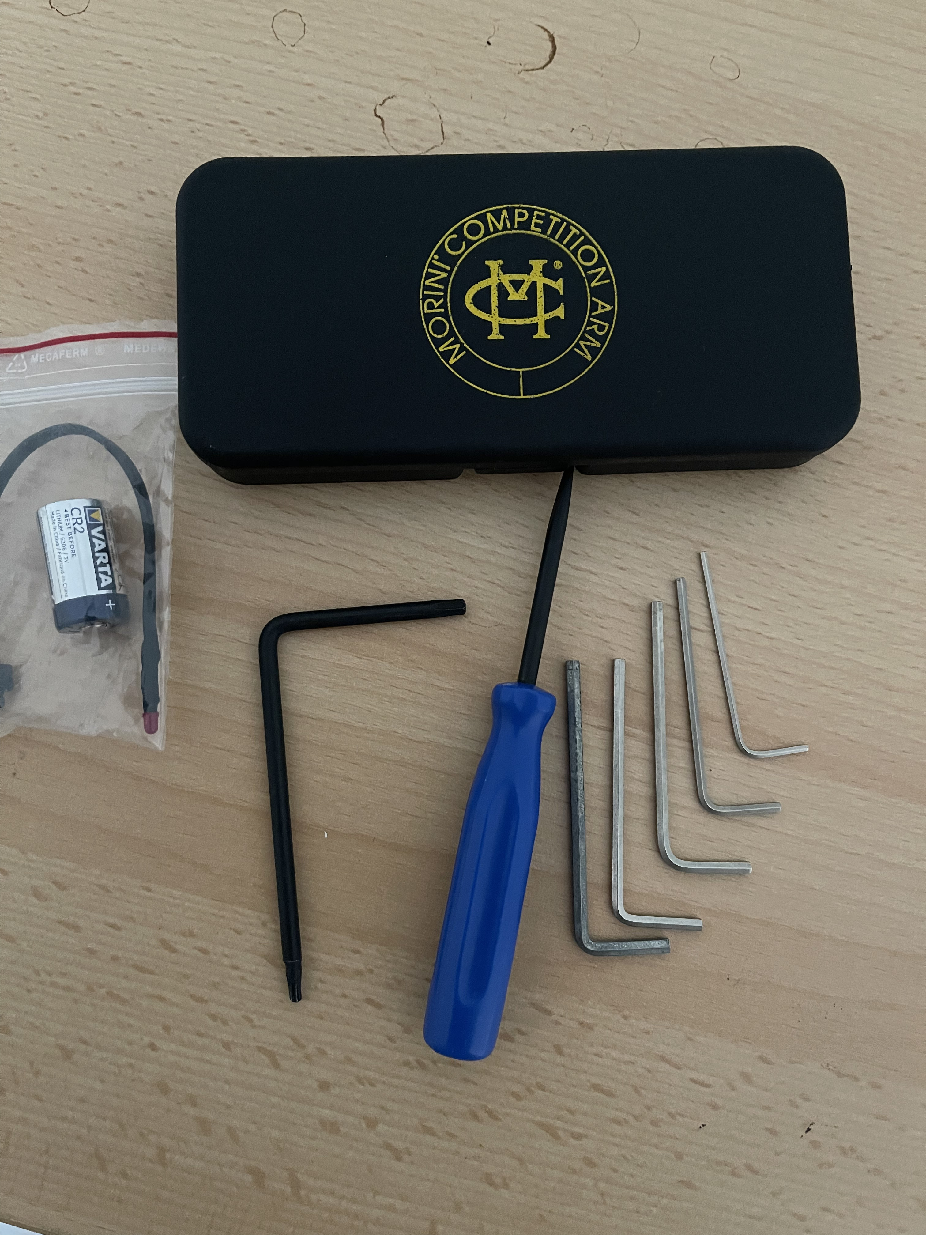

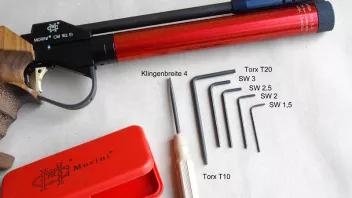

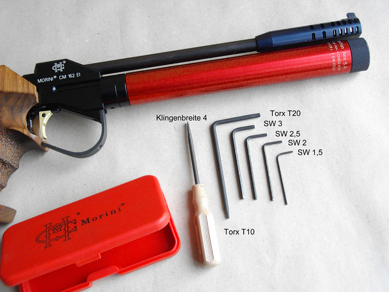

    ich könnte eine Morini CM 162 EI kaufen, dabei fehlt aber das komplette Werkzeug.
    Welche Teile sind da dabei bzw. wo kann man das kaufen. Habe da bei den Händlern leider nichts gefunden.

  • Im Köfferchen war eine kleine schwarze Box etwa wie ein Brillenetui mit etwas Werkzeug. Ich hab schon geschaut ich hab leider keines mehr.

  • Hallo.
    Hab grad in meiner Asservatenkammer nachgeschaut.
    Der Werkzeugsatz der CM162EI scheint mit dem der CM200 identisch zu sein.
