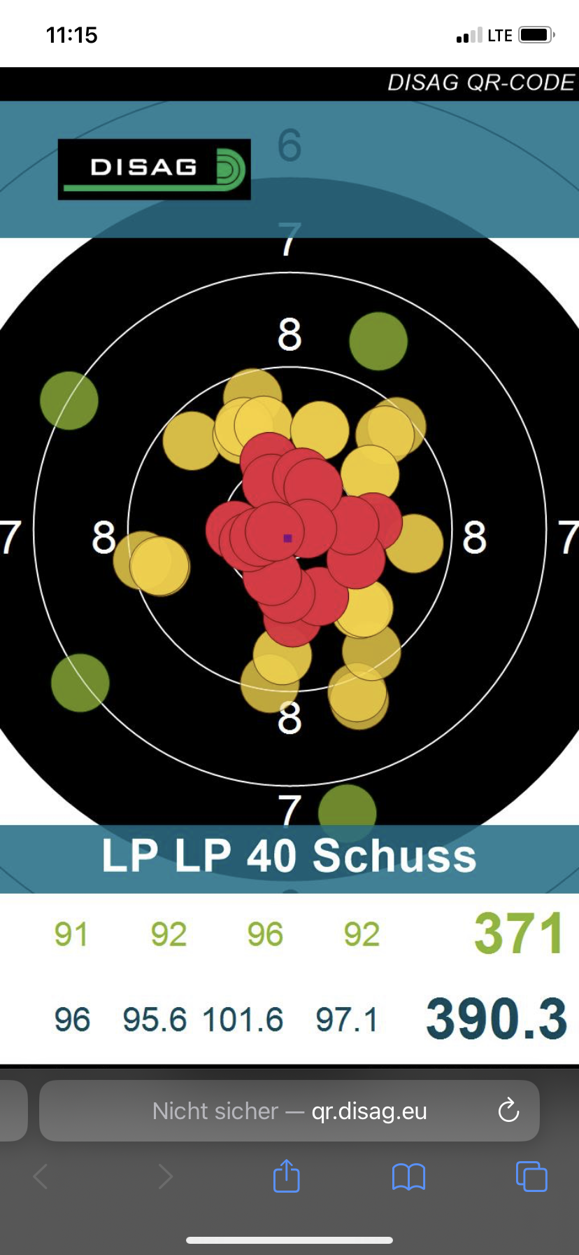

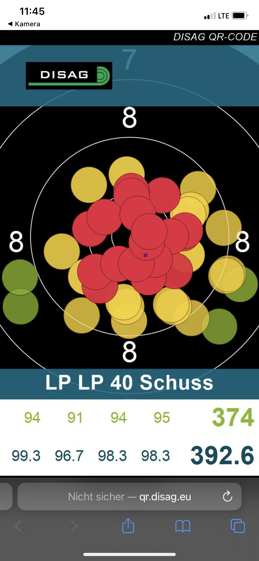

    Ich hätte mal eine Frage bzgl. des Schussverhaltens einer LP abhängig von der Gewichtsverteilung.
    Gestern hab Ich nach ca. 50 Schuss ein weiteres paar Laufmantelgewichte (je 15g) ganz knapp hinter dem Korn montiert und dann weitere 50 Schuss gemacht.
    Bisher war nur ein paar Gewichte kurz vor der Ladeklappe also recht weit hinten montiert.
    Nach der Änderung war Ich zumindest gefühlt viel ruhiger im Halteraum und die Waffe verhielt sich bei der Schussabgabe ruhiger (das könnte man ja durch die erhöhte Kopflastigkeit erklären denke Ich).Außerdem war die Trefferlage danach bei den Probeschüssen Hoch.
    Nun meine Frage, kann die Halteruhe wirklich dadurch beeinflusst worden sein oder ist das eher Einbildung? Natürlich ist mir klar das Ich das längerfristig versuchen muss aber Interessieren würds mich trotzdem was Ihr dazu sagen könnt.
    Anbei noch zwei Schussbilder vorher/nachher
    Vorher
    Nachher
    Vielen Dank schon mal für eure Tipps.

  • Jenach persönlicher Konstitution beeinflusst Ballast die Halteruhe. Ein Schmied wird es gern kopflastig und massiv haben wollen, ein Computernörd eher leicht und ausgewogen. Beachten muss man dabei, dass bei Kopflastigkeit die Trefferlage oft nach oben geht. Das liegt an der zusätzlichen Vorspannung der Sehnen und Muskeln. Man versucht ja die Waffe in den Halteraum zu halten wobei man mehr kraft im Handgelenk dafür benötigt wenn Gewichte vorn angebracht sind. Bei der Schussentwicklung versucht der Lauf nach oben zu springen (je nach Waffe und Konstellation mal mehr mal weniger). Die angespannten Sehnen wirken wie ein Gummiband und heben den Lauf zusätzlich an. Trefferlage steigt. Gewehrschützen kennen das wenn der Riemen zu locker ist und man die Visierung in die 10 drückt. Das endet dann meist mit einer 8 hoch.......
    Es bedarf viel ausprobieren wo und wieviel Gewicht angebracht werden muss oder kann. So habe ich mir das Lupfen des Laufes mit Gewichten unterm Griff und am Abzugsschutzbügel abgewöhnt. Nach einiger Zeit konnten die Gewichte wieder entfernt werden. Eine nicht optimale Griffgestaltung kann durch Gewichte sowohl teilkompensiert werden als auch Fehlschüsse fördern.
    Da ist Geduld und viel probieren angesagt.
  • Bei den Schussbildern fällt mir auf dass das Nachher Bild optisch breiter ausfällt. Bedeutet dass die Hand mehr arbeiten muss und dadurch seitlich mehr streut. Dafür wahrscheinlich das Korn vertikal ruhiger liegt. Auch die Verspannung der Hand ist bei mehr Gewicht größer. Somit wirken sich leichte unpässlichkeiten etwas anders aus. Damit meine ich druckstellen am Griff, griffwinkel und Griffneigung. In den Ergebnissen hat sich das ganze nicht wirklich deutlich gezeigt aber da bedarf es noch viel Beobachtung wie sich was auswirkt.
  • Vielen Dank für deine super Erklärungen, das Korn lag im Zweiten Durchgang subjektiv tatsächlich ruhiger. Vom Typen her bin Ich wohl zwischen Schmid und Computernerd allerdings mit starker Computer Tendenz :D

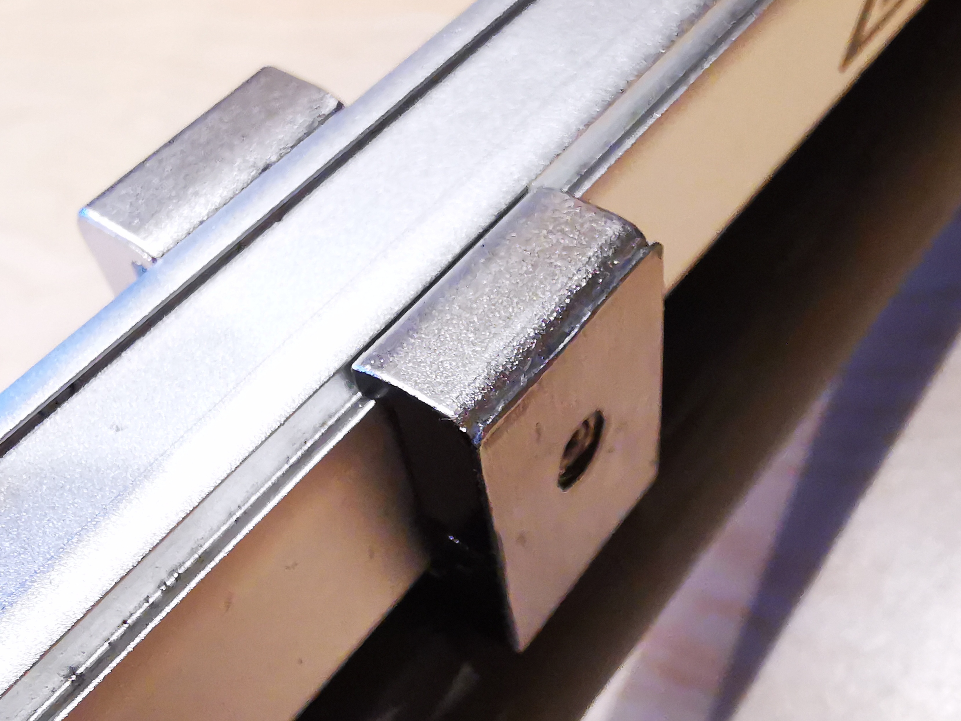

    Wuchtgewichte für Reifen zum aufkleben, habe ich schon ganz oft im Gewehrbereich gesehen, ist evtl auch was für die Lupi
    danke euch für die Tipps. Kleben wäre eine Möglichkeit, es gibt ja rückstandslose Klebestreifen etc..
    Die gibt es, auch einzeln. Industrie DIN Teile in allen möglichen Größen.
    Als Beispiel https://keller-kalmbach.de/produkte/verbi…P_162342?page=0
    Bei meiner LP400 handelt es sich um die ALU Variante bei der der Lauf seitlich auf ganzer Länge so Trapezschienen hat, bei der Carbon Variante könnte man die Ringe evtl. aufstecken wenn man die Mündung demontiert.

  • Servus,
    nach gut Zwei Wochen Training (ca. 300 Schuss) mit den zusätzlichen Gewichten bin Ich immer noch begeistert.
    Insgesamt hat sich das Schussbild verbessert, die gelegentlichen Ausreißer werden weniger und zumindest gefühlt ist die Schussentwicklung deutlich ruhiger.
    Bei den Trainingsergebnissen kann man bisher auch eine steigende Tendenz erkennen allerdings wohl auch aufgrund des regelmäßigen Trainings in den vergangenen Wochen.
    Die Saison beginnt bald, mal schauen ob es sich im Wettkampf ebenfalls bemerkbar macht ^^

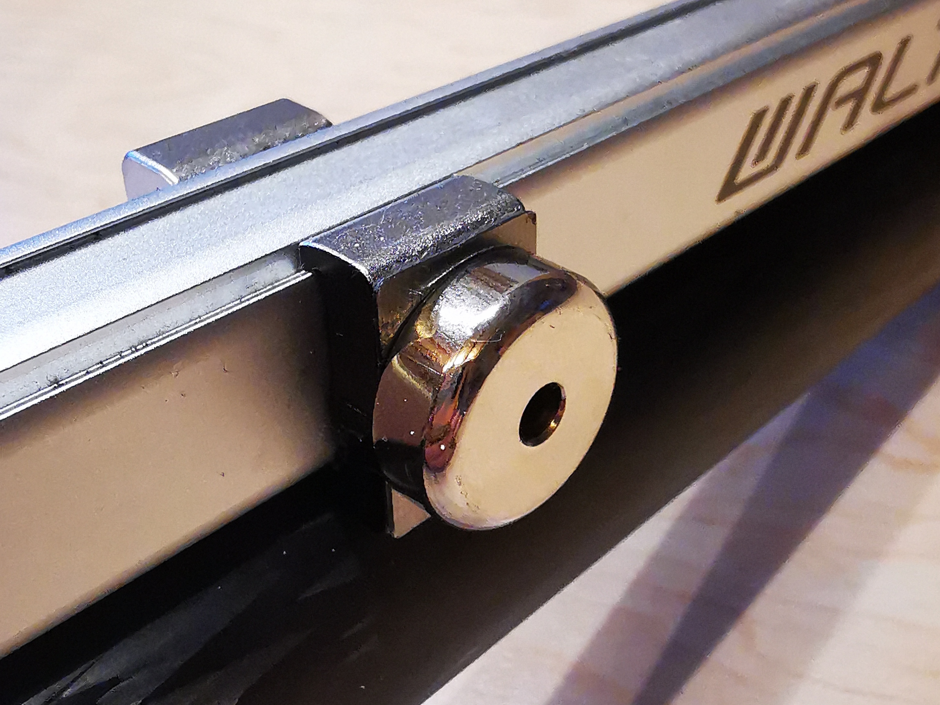

  • habe auch die LP400 Alu
    habe derzeit ein Schiebegewicht im mittleren Bereich vom Lauf montiert, zwei zusätzliche Schiebegewichte hätte ich im Koffer
    derzeit wiegt meine LP400 mit einem Schiebegewicht 995g, werde da auch in nächster Zeit etwas experimentieren

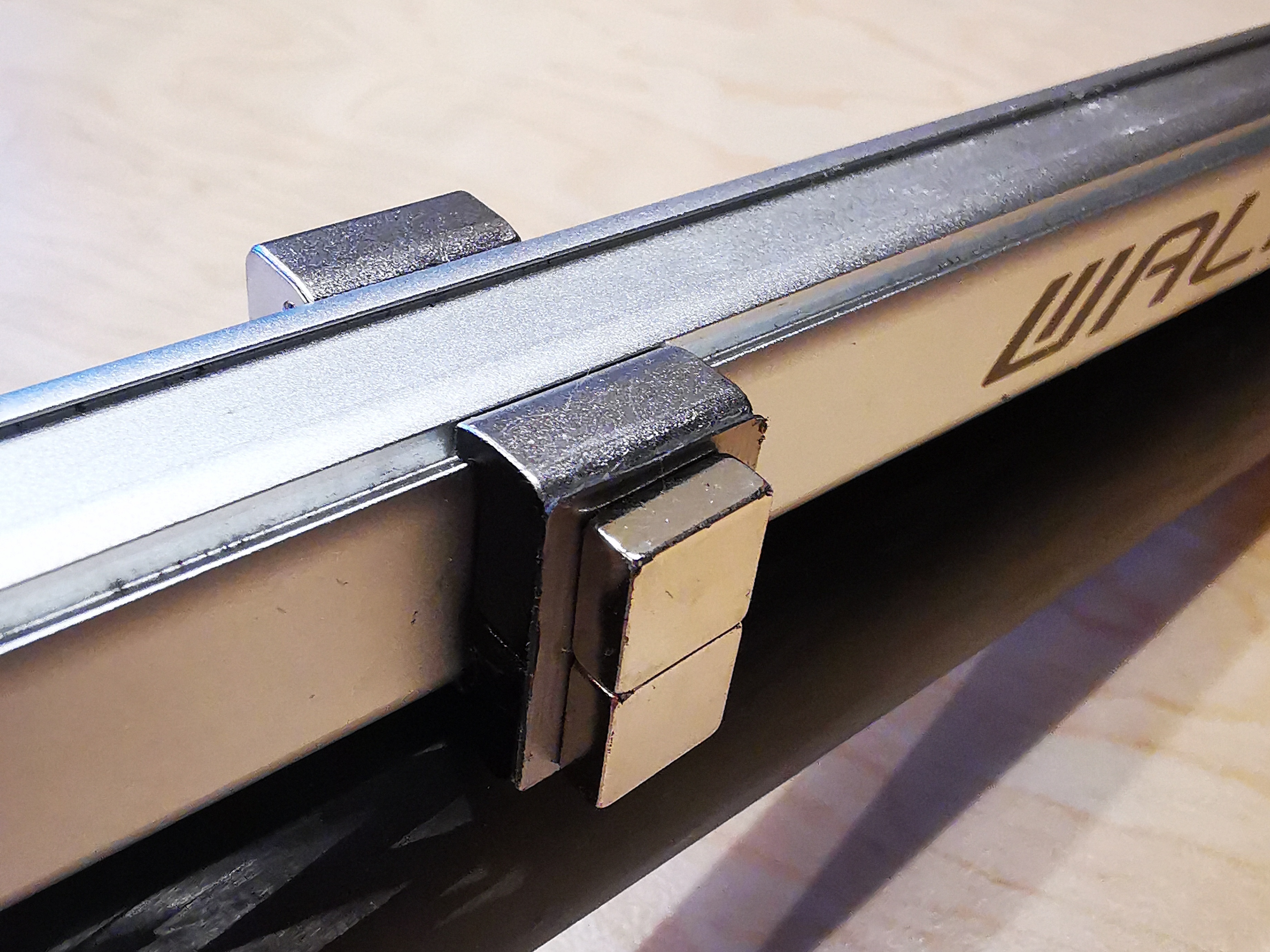

  • Gibt es irgendwelche günstigeren Alternativen zu den unglaublich teuren Walther Laufgewichten?
    hab heute ein wenig rum gebastelt und einen der originalen Schiebegewichte mit einer dünnen Metallauflage
    verklebt, dadurch kann ich jetzt das Öriginalschiebegewicht variabel mit Magneten korrigieren, werde da auch ein wenig experimentieren, derzeit bin ich aber zu wenig gut trainiert für mehr Gewicht (3 J. LP Pause)
    Lg Manfred
    zusätzlicher dünner Metallstreifen aufgeklebt (alte dünne Metallspachtel)
    2x3g zusätzlich (Magnete)
    1x12g zusätzlich (Magnet)
