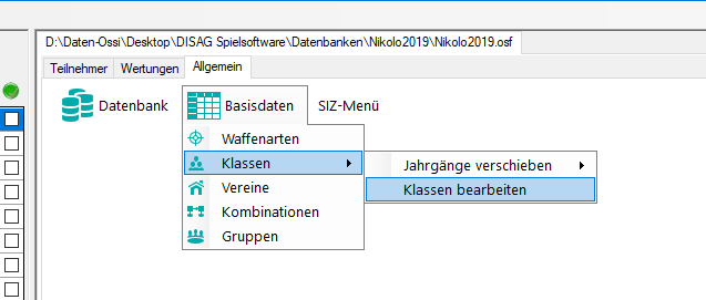

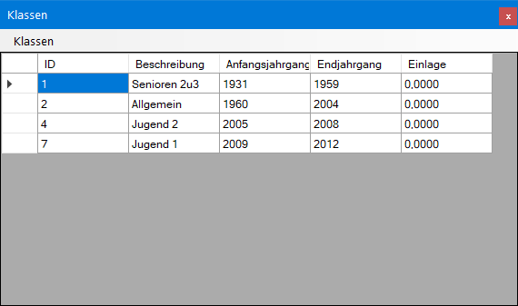

    Hab es soweit auch fertig, jetzt fehlt mir die Einstellung der Klasse , beim speichern zeigt er mir an klasse nicht eingestellt. gehe ich auf einstellen ist da aber alles leer.
    Wo kann man die Klasse einstellen.
  • Wenn es das ist, was ich meine: im Preisschießen gehe zu folgendem Menüpunkt:
    auf "Klassen bearbeiten" klicken, und die Jahrgänge hineinschreiben. Es darf keine Jahrgangsüberschneidungen geben. Abspeichern.
    Erst wenn die Waffenarten und Klassen bearbeitet sind, kann man das Preisschießen speichern.
