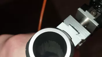

    an erster Stelle möchte ich für die hilfreichen Kommentare in diesem Forum danken, ich hatte ebenfalls das Problem das die Laufhülse meiner Walther KK500 nicht mehr ohne großen Kraftaufwand vom Lauf gelöst werden konnte.

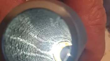

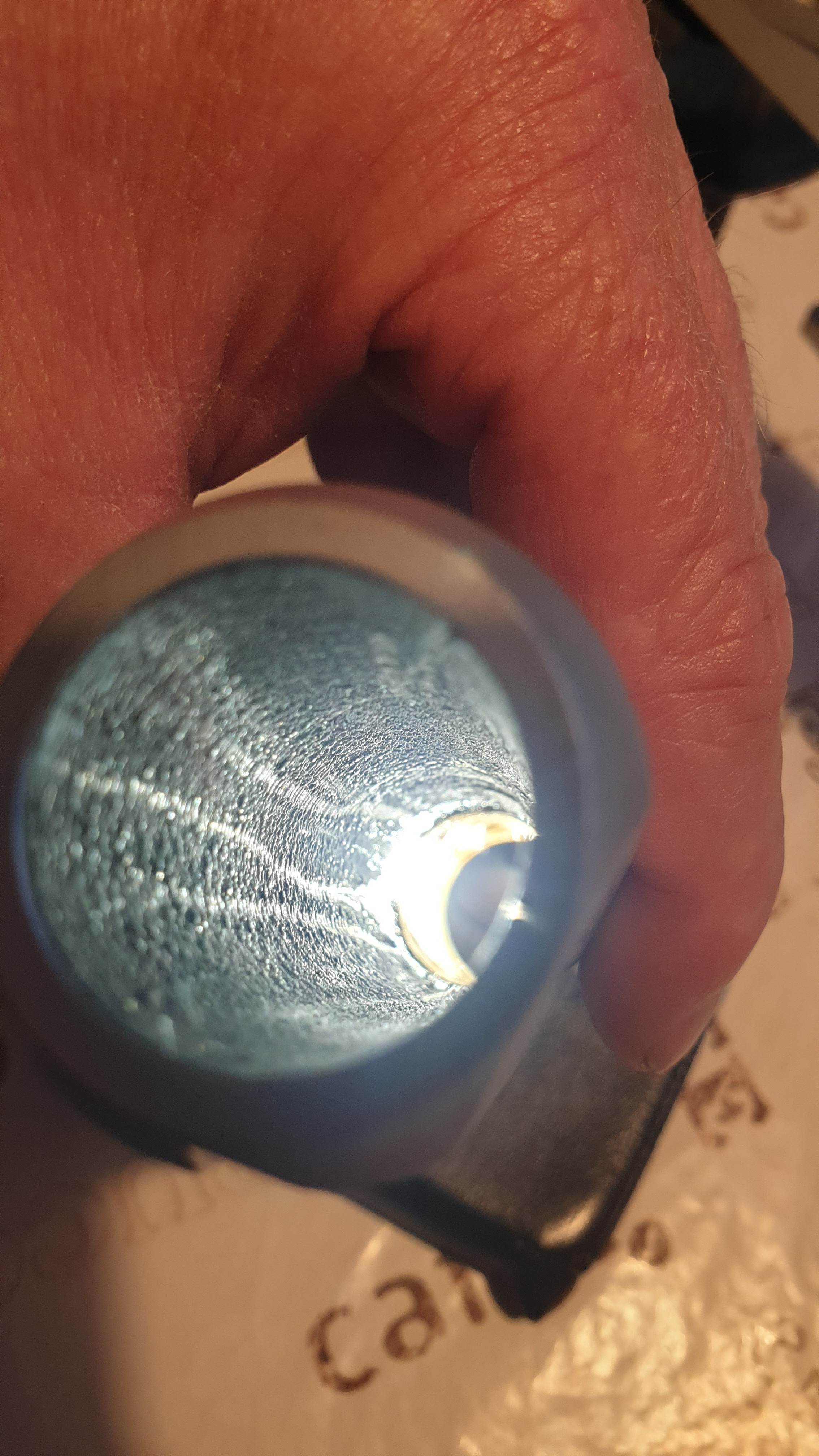

    Das Gewehr habe ich euren Vorschlägen entsprechend senkrecht in einen Schraubstock eingespannt und Ballistol an den Rand der Hülse geschmiert und dieses eine halbe Stunde einwirken lassen damit dieses zwischen Hülse und Lauf fließt. Anschließend habe Ich in mehreren Anläufen das Gewehr mit sehr viel Kraft um die Laufachse gedreht / auf Torsion belastet und konnte final die Hülse lösen und anschließend reinigen. Das Ergebnis hat mich schockiert, der Dreck lies sich aber weitestgehend entfernen, nur ein kreisförmiger Rückstand ist ein paar Zentimeter von der Öffnung verblieben.
    Die ersten beiden Fotos zeigen sich den ungereinigten Zustand (ca. 1 Jahr nach Kauf) kurz nach dem ersten Lösen, das etzte Foto ist ein paar Hundert Schuss später aufgenommen worden nachdem die Hülse heute erneut gereinigt wurde.
